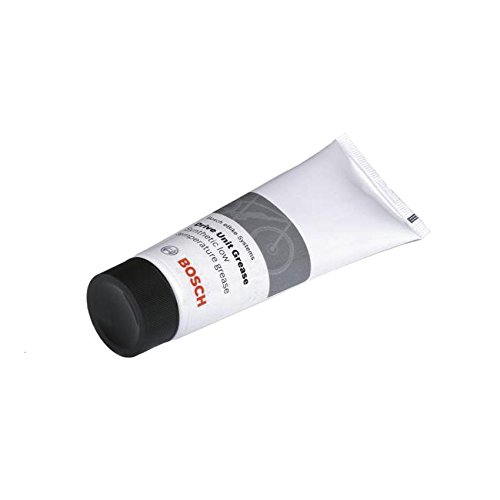

Grazie mille Stefanschen, e questo il grasso adatto?

Mi sembra proprio di si!
