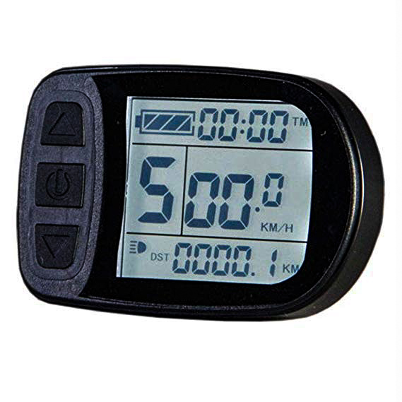

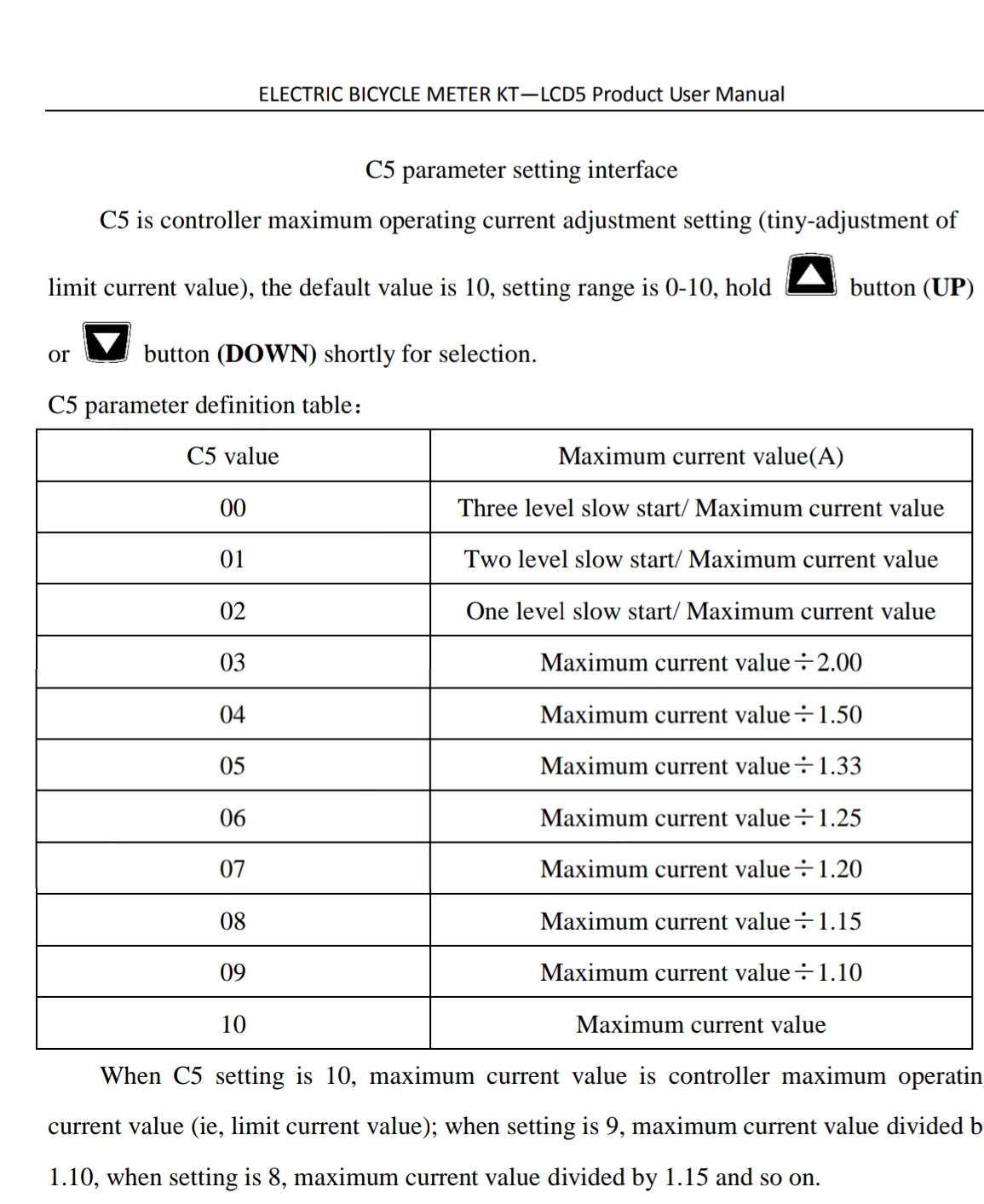

Inserito il - 31/01/2020 : 18:46:32  Mostra Profilo  Rispondi Quotando
È questo il display?
88,26 KB
Se è questo puoi farlo dal display
Devi mettere il parametro C5 a 3 così hai la potenza a metà.

Sergiom2
3797 Messaggi

Non c'entra niente il motore.
Il display è quello della foto?
32,68 KB
Modificato da - Sergiom2 in data 31/01/2020 18:55:43
Giòs
338 Messaggi
Inserito il - 31/01/2020 : 18:55:24  Mostra Profilo  Rispondi Quotando
...si è proprio uguale...ma il mio si chiama APPUNTO lcd5....dici che è lo stesso..?

Inserito il - 31/01/2020 : 18:59:31  Mostra Profilo  Rispondi Quotando
Certo che lo puoi fare...
106,46 KB
Sergiom2
3797 Messaggi
Inserito il - 31/01/2020 : 19:01:31  Mostra Profilo  Rispondi Quotando
C5 È IL PARAMETRO DA MODIFICARE NON IL MODELLO DEL DISPLAY CHE È LCD5

15229 Messaggi
Inserito il - 31/01/2020 : 19:08:45  Mostra Profilo Invia a andrea 104KG un Messaggio Privato  Rispondi Quotando
Confermo, sulla bici da trekking con bpm posteriore uso quel display e ho depotenziato la centralina perchè tanto con quella bici fuoristrada non lo faccio e su strada 20a mi servivano solo a finire subito le batterie. Attenzione che per entrare nel menù dei parametri c'è una combinazione di tasti che per demenza senile non ricordo, infatti me l'aveva ricordata Steu, ho fatto il cambio e naturalmente l'ho dimenticata

Sergiom2
3797 Messaggi
Inserito il - 31/01/2020 : 19:25:40  Mostra Profilo  Rispondi Quotando
Si fa sempre tenendo premuti i tasti + e - per qualche secondo.

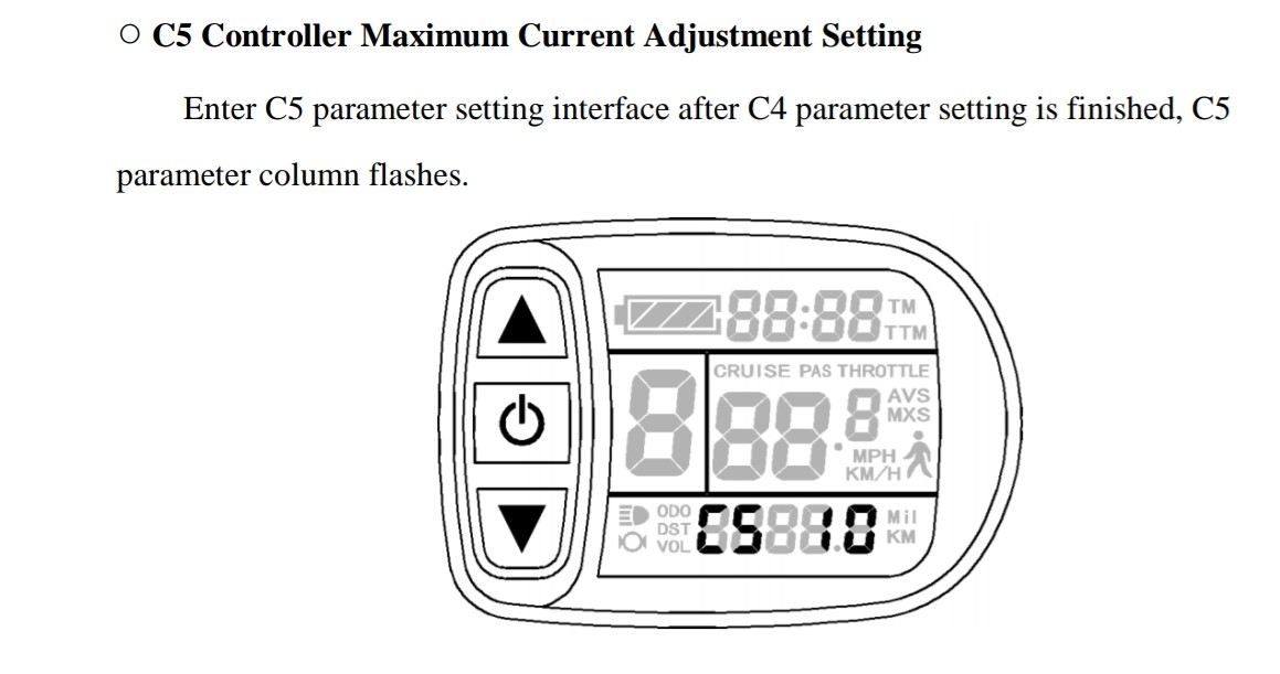

Sergiom2
3797 Messaggi
Inserito il - 31/01/2020 : 19:35:49  Mostra Profilo  Rispondi Quotando
Può anche configurare l'acceleratore abbinato al pas, ovvero se non pedala l'acceleratore non funziona ma non so se una volta avviata funziona anche senza pedalare. Sarebbe un gas legale ma bisogna provare se dopo avviato la bici smette di funzionare in assenza di pedalata.

Sergiom2
3797 Messaggi
Inserito il - 31/01/2020 : 19:42:57  Mostra Profilo  Rispondi Quotando
Allora, entra nei parametri ruota, velocità, etc.
Ripremi + e - ed entri in un'altra schermata...
Sergiom2
3797 Messaggi
Inserito il - 31/01/2020 : 19:55:57  Mostra Profilo  Rispondi Quotando
Devi farlo 2 volte
La prima ti porta alla schermata P
La seconda alla schermata C che è quella che ti interessa.
Quando hai finito tieni premuto il tasto M

Inserito il - 01/02/2020 : 08:47:55  Mostra Profilo  Rispondi Quotando
Qui per " M"intendi il tasto "MENO" ?
Sergiom2 ha scritto:
Devi farlo 2 volte
Giòs
Modificato da - Giòs in data 01/02/2020 08:52:04

Inserito il - 01/02/2020 : 09:33:45  Mostra Profilo  Rispondi Quotando
NIENTE NON RIESCO AD ANDARE OLTRE LA P....A PROPOSITO COSA è LA "P" ...E A QUANTO LA DEVO SETARE..?....CONTINUO A PROVARE...

Inserito il - 01/02/2020 : 10:53:22  Mostra Profilo  Rispondi Quotando
Allora...la "P" NON è PIU importante perche mi sono reso conto che se non confermo col pulsante "sw" mantiene le impostazioni originali....e fin qui ci siamo...ma non riesco ad andare oltre ...vi illustro brevemente come sto procedendo :STEP 1...PREMO IN CONTEMPORANEA i pulsanti + e - accedo al menù velocità confermo col centrale poi si accendono i pollici che non confermo...STEP 2...PREMO di nuovo in contemporanea i tasti + e- ...ma sono riuscito ad accedere solo al menù "P" ED UNA sola volta....MI STA FACENDO DIVENTARE UNA BESTIA...

Inserito il - 01/02/2020 : 16:25:11  Mostra Profilo  Rispondi Quotando
Lo sto facendo Andrea...ma sto incominciando a pensare che sia difettoso il display...ti spiego perche...ho sempre usato il menù che precede IL MENù P X CONFIGURARE VELOCITà e pollici ,,, ma ora non riesco neanche a entrare piu in quello...lampeggiano i km percorsi e le ore...ma niente di piu...stamattina dopo i pollici ruote sono riuscito ad arrivare al menù P MA poi più niente ...sarà il display ? boh...

Inserito il - 01/02/2020 : 18:12:05  Mostra Profilo  Rispondi Quotando
Vai nel menù normale arriva all'ultimo parametro e premi le due frecce. Sei in P vai di muovo avanti fino all'ultimo parametro senza cambiare nulla. Premi le frecce sull'ultimo parametro e entra in C, modifica e esci
Devi aspettare che FINISCE di lampeggiare e subito dopo premi + e - per qualche secondo.

Inserito il - 01/02/2020 : 18:28:22  Mostra Profilo  Rispondi Quotando
After finishing metric/imperial unit settings, the speed and mileage units stop flashing.
Within one minute after stopping flashing, hold button (UP) and button
(DOWN) simultaneously for about 2 seconds to enter P parameter setting environment.
C Parameter Setting
After finishing P5 parameter setting, P5 parameter column stops flashing. Within 1
minute after stopping flashing, hold button (UP) and button (DOWN) for
about 2 seconds to enter C parameter setting environment.
Sergiom2
3797 Messaggi
Inserito il - 01/02/2020 : 18:38:06  Mostra Profilo  Rispondi Quotando
Al termine delle impostazioni dell'unità metrica/imperiale, le unità di velocità e chilometraggio smettono di lampeggiare.
Entro un minuto dopo che ha smesso di lampeggiare, tieni premuto il pulsante (SU) e il pulsante
(GIÙ) contemporaneamente per circa 2 secondi per accedere all'ambiente di impostazione dei parametri P.
C Impostazione parametri
Dopo aver terminato l'impostazione dei parametri P5, la colonna dei parametri P5 smette di lampeggiare. Entro 1
minuto che ha smesso di lampeggiare, tieni premuto il pulsante (SU) e il pulsante (GIÙ) per
circa 2 secondi per accedere all'ambiente di impostazione dei parametri C.
Più chiaro di così...
