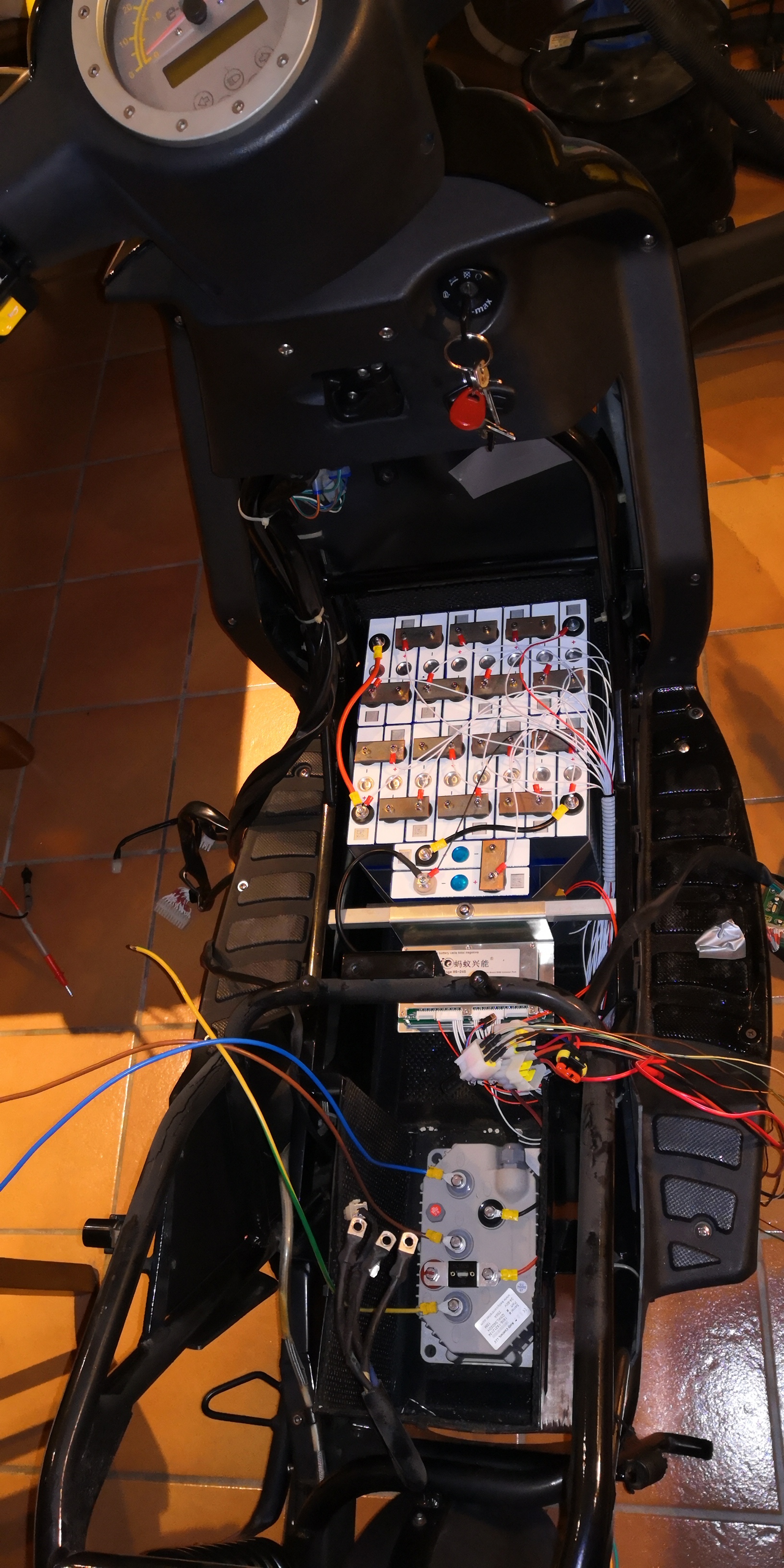

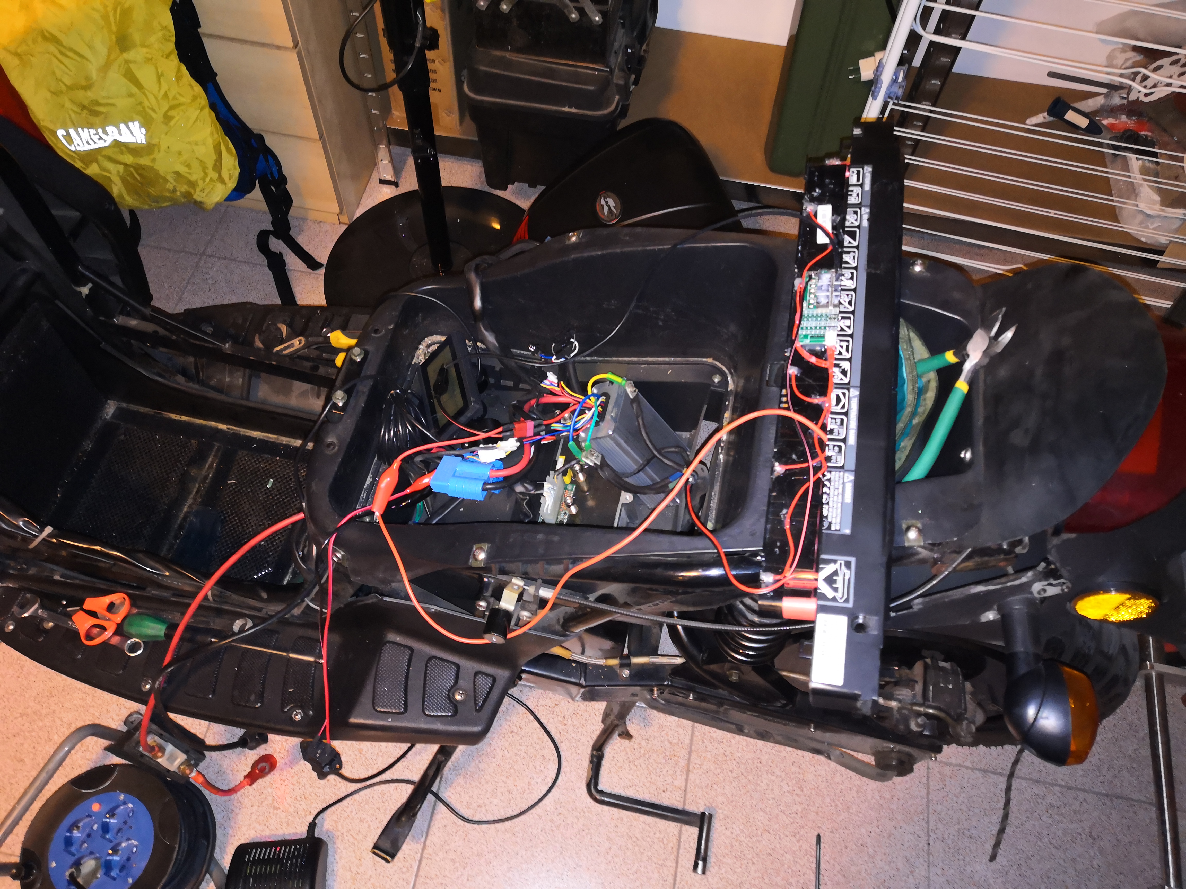

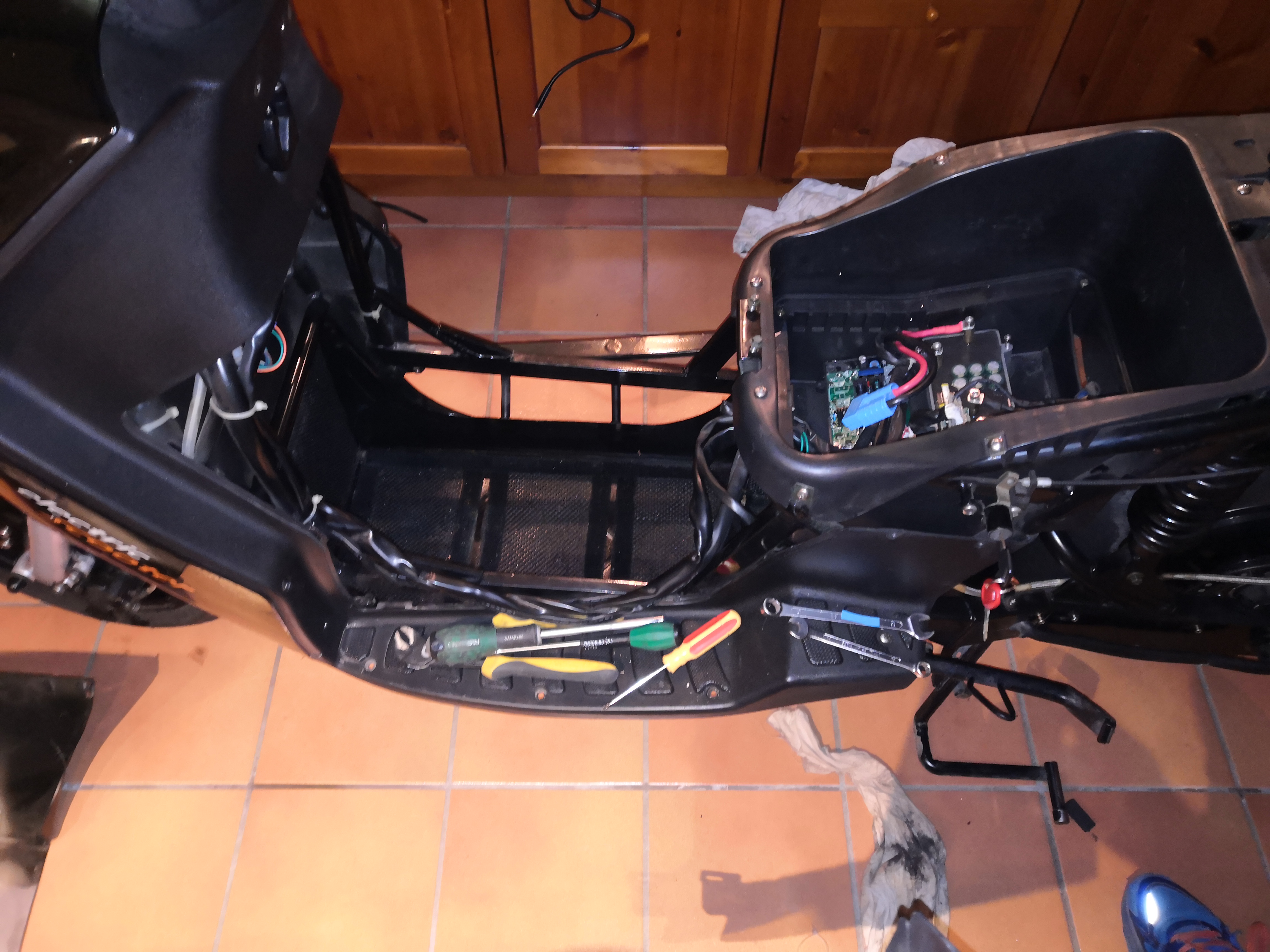

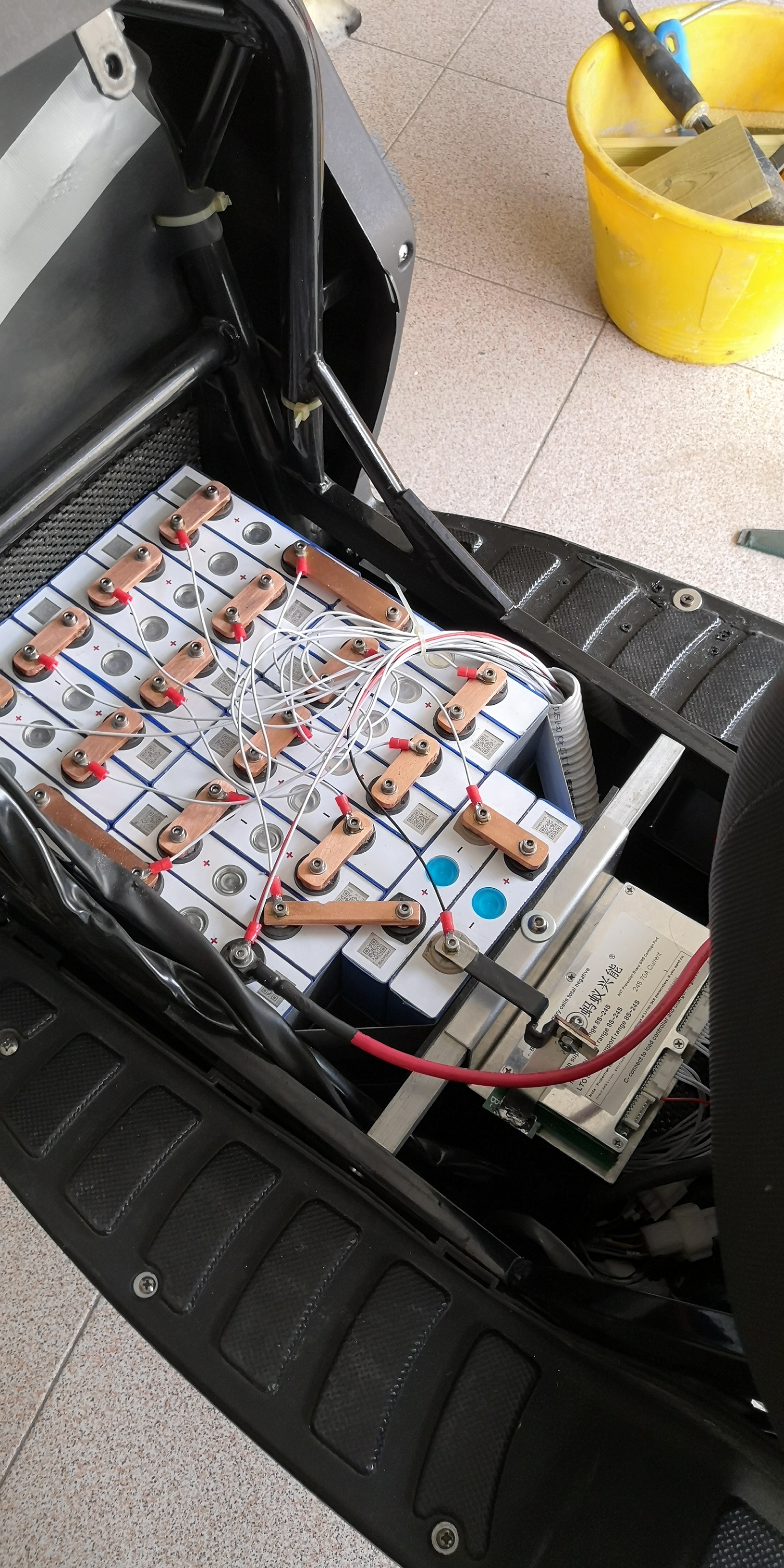

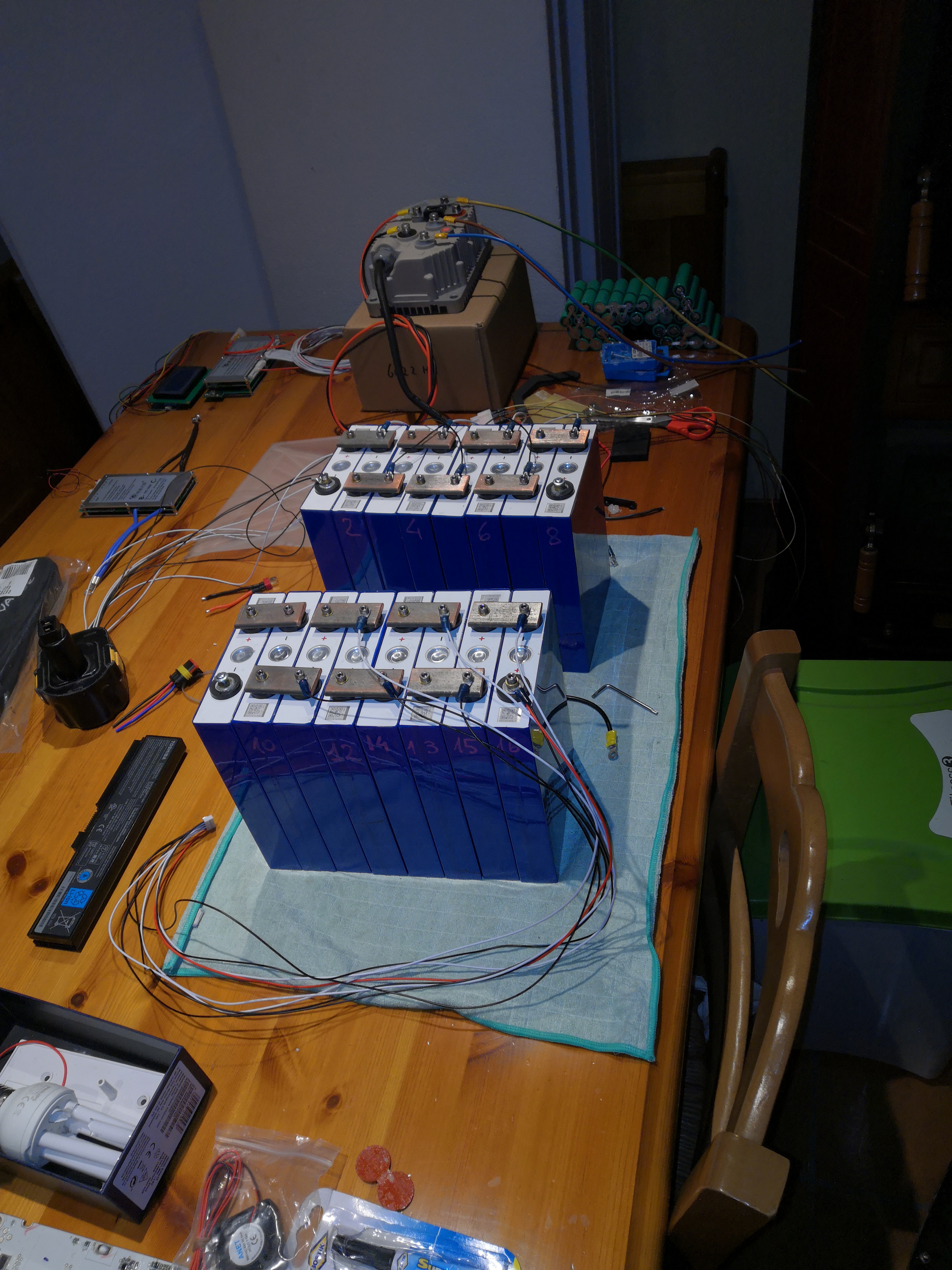

Ebbene, dopo il progetto urbanflower che uso con soddisfazione ecco il nuovo. E-max 110s. Bel telaio e tanto spazio per le batterie. Ci va un pacco 54v 55 ah 18s, con bms smart bluetooth. Centralina programmabile kelly. Fasi iniziali, pulizia e sistemazione celle. La kelly va in parallelo alla centralina originale, per mantenere le funzioni tachimetro (solo hall in parallelo)

Effettivamente il controller kelly, essendo sinusoidale, controlla in modo impeccabile la motoruota. C'è anche la regen programmabile. Ora sto cablando tutto nella vasca batterie e a giorni test su strada.

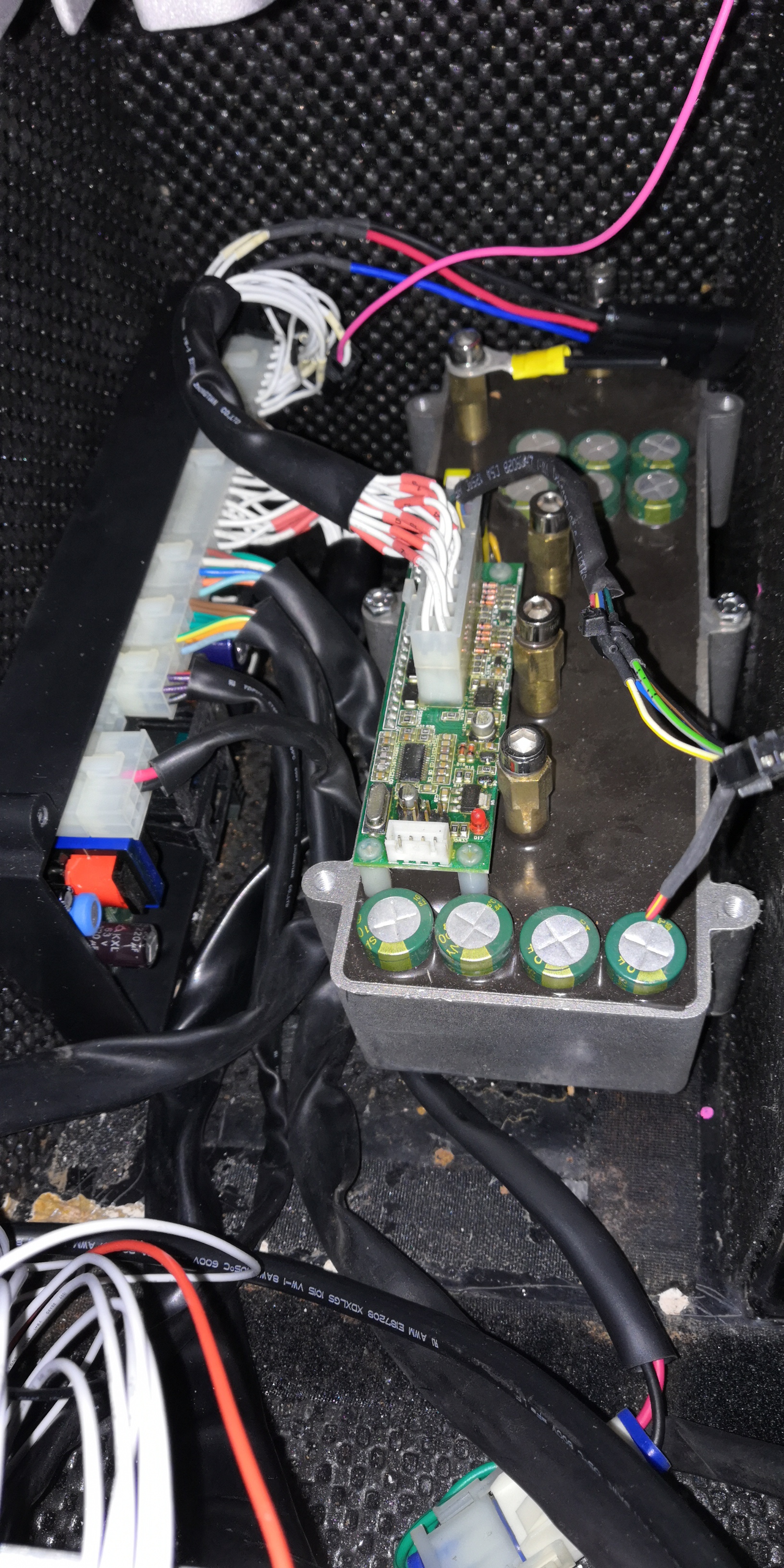

Inserito il - 01/03/2020 : 23:17:57  Mostra Profilo Invia a Cabi un Messaggio Privato  Rispondi Quotando
Sistemazione centraline

come fanno a funzionare due centraline in parallelo?!? Chi comanda?
3567 Messaggi
Inserito il - 03/03/2020 : 16:36:35  Mostra Profilo Invia a T4R un Messaggio Privato  Rispondi Quotando
Immaggino che abbia collegato i fili dei sensori di hall anche alla centralina originale e la sola alimentazione.
Se puoi mettere uno schema, anche fatto a penna, sarebbe utilissimo.
Cabi
177 Messaggi
Inserito il - 03/03/2020 : 23:00:23  Mostra Profilo Invia a Cabi un Messaggio Privato  Rispondi Quotando
Esatto t4r, le centraline sono entrambe alimentate, ma ho sdoppiato o fili degli hall, collegando l'acceleratore e le 3 fasi motore solamente alla kelly che gestisce la potenza. L'originale invece riceve dagli hall il numero di giri del motore e mantiene funzionante il tachimetro digitale e le luci e frecce che su emax sono comandate da una terza centralina.

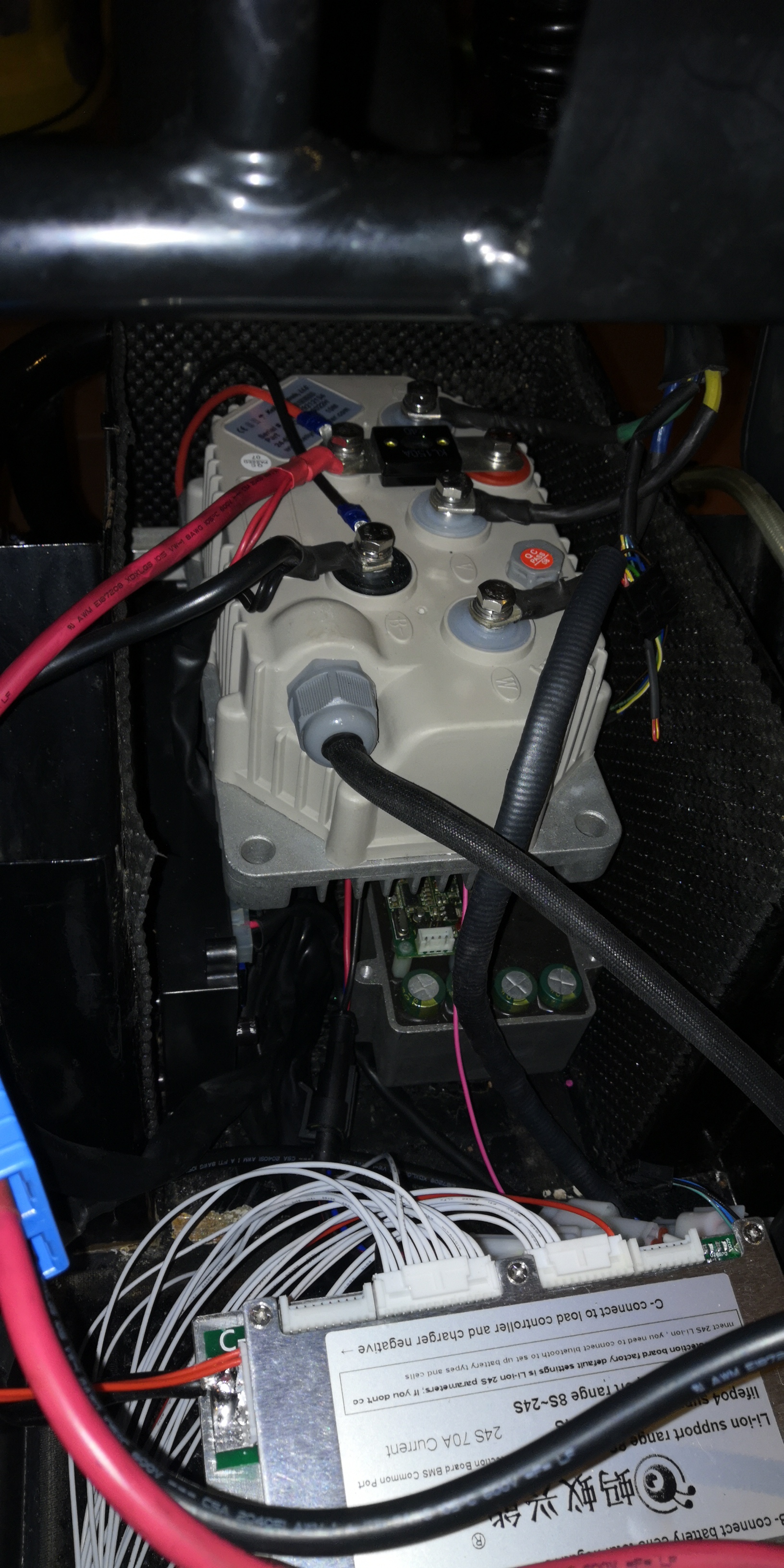

Inserito il - 17/04/2020 : 16:38:29  Mostra Profilo Invia a Cabi un Messaggio Privato  Rispondi Quotando
Aggiornamento connessioni batteria

Avrei una domanda, visto che hai mappato tutto l'impianto elettrico dello scooter: lasciando inalterata la centralina originale e tutta l'elettronica in generale, e' possibile sostituire unicamente il pacco batterie originali con un pacco 18s lifepo4 e bms dedicato?
Cabi
177 Messaggi
Inserito il - 03/05/2020 : 00:32:03  Mostra Profilo Invia a Cabi un Messaggio Privato  Rispondi Quotando
Certo, le prime prove le ho fatte collegando la batteria 18s alla centralina originale. Le carico a 62v, non ho approfondito ma vedendo dei condensatori da 63v non mi sono spinto oltre.
Ps ho 144 celle 32700 lifepo4 80 quasi nuove (10 ricariche) e 64 nuove di pacca, e per realizzare una 18s 42 ah reali.. Ciao
