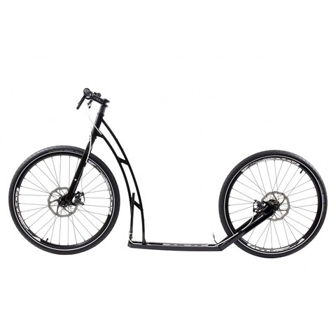

Grazie Barba49 dell'avviso, in effetti sembrava anche a me che fossero un po sottodimensionate per quello che devo fare, ma sai un regalo.Comunque ho acquistato su un sito cinese una motoruota da 500 watt, a norma, per un monopattino a ruote alte,(nell'immagine sottostante) tale motoruota ha la centralina multitensione 36/48v 500/750 volevo solo provare l'ebrezza del 750 e poi mettere definitivamente la batteria a 36v.
