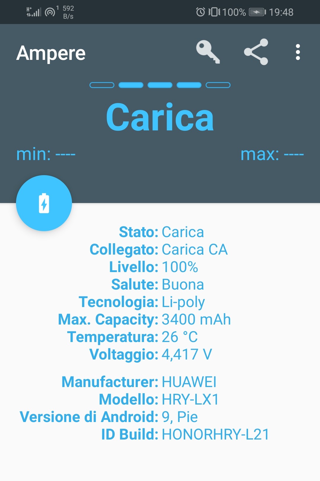

Su vari cellulari e tablet la carica massima è a 4.4 volt. Le litio non andrebbero caricate a 4.2?
155,18 KB
36520 Messaggi
Inserito il - 04/02/2020 : 21:06:39  Mostra Profilo Invia a Barba 49 un Messaggio Privato  Rispondi Quotando
Le batterie LiPoly per cellulari hanno una tensione standard di 3,85V anzichè di 3,7V come le nostre LiIon, e sono cariche a 4,4V anzichè a 4,2V...

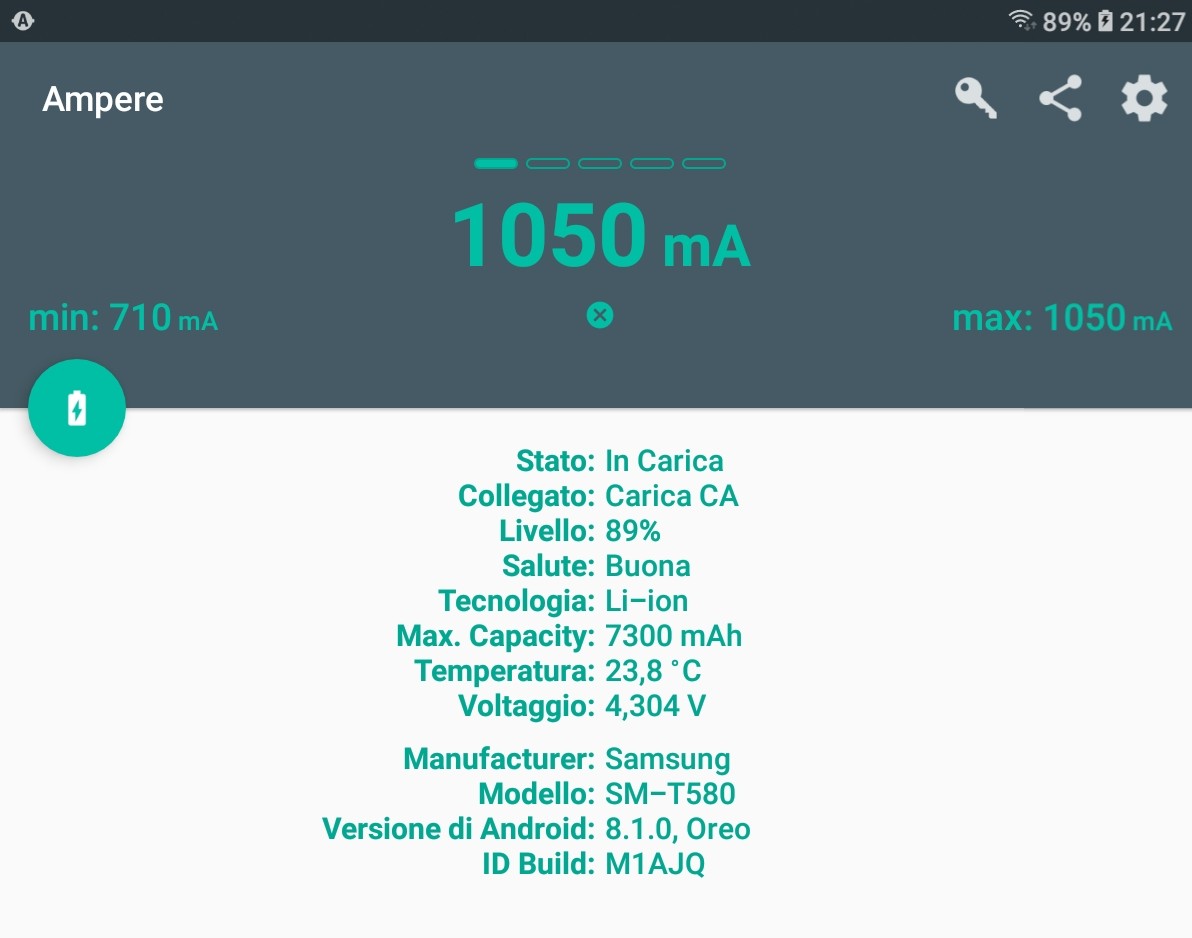

Non mi trovo...
Quella del tablet è Lilon ma al 89% di carica mi da già 4.3 volt...

Aspetto che arriva al 100% e vediamo che tensione ha...
