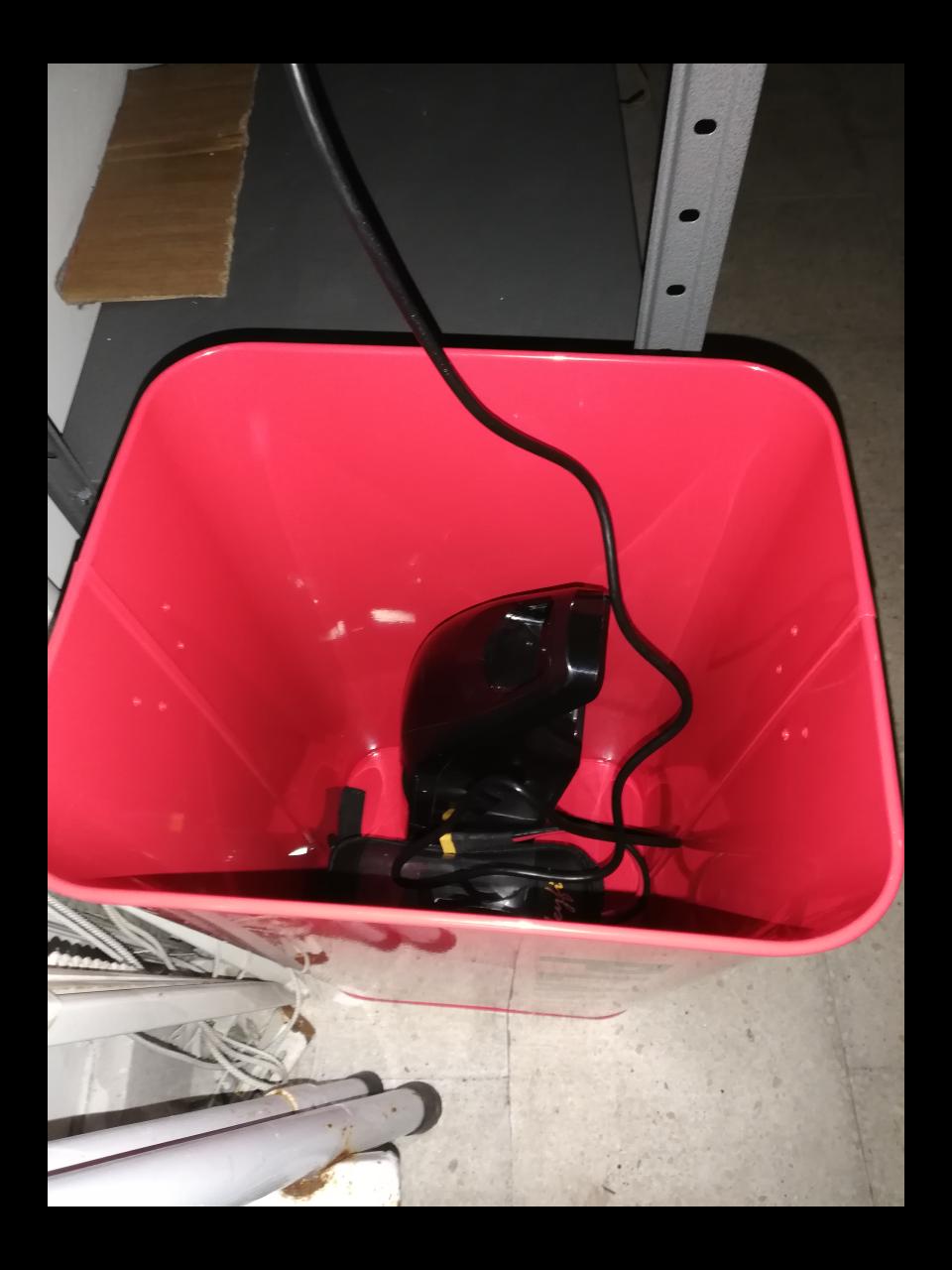

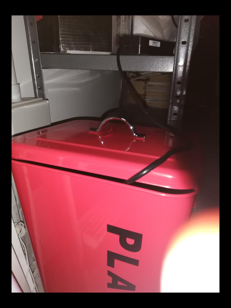

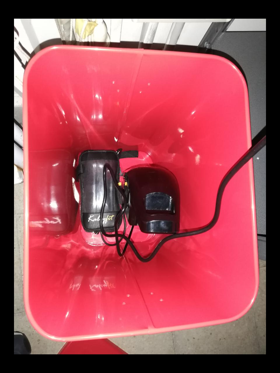

calimero73
137 Messaggi
Inserito il - 08/02/2020 : 23:30:10  Mostra Profilo Invia a calimero73 un Messaggio Privato  Rispondi Quotando
Della serie,non si sa mai ... La prudenza non è mai troppa.male che va limito i danni.bel cestino di metallo per la raccolta differenziata,con tanto di coperchio anche esso di metallo.cosi se le batterie sfiammano il fuoco vivo lo contengo... penso.
