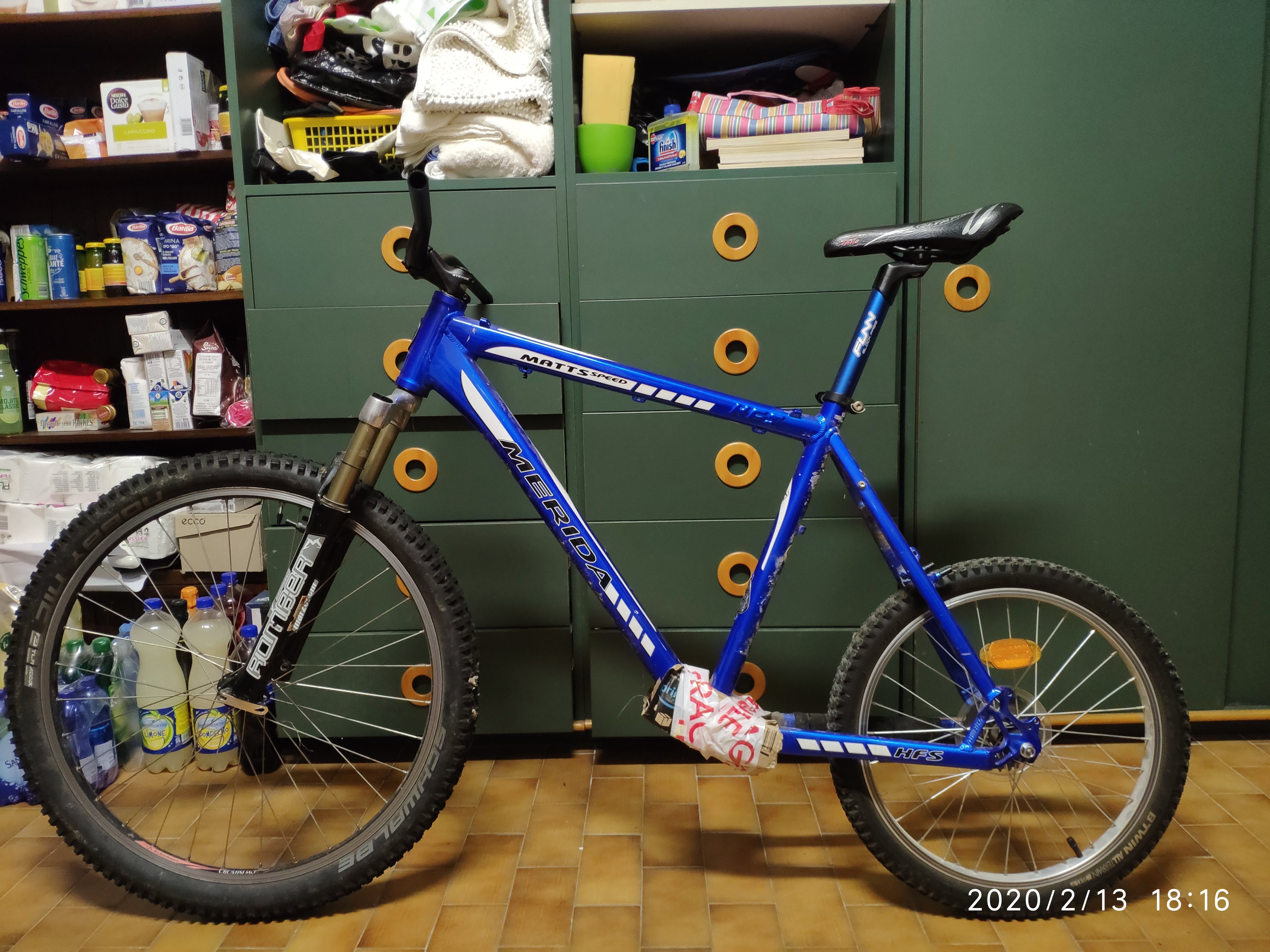

Ciao kittaroli.
Nuovo progetto: VERTICLIMB
Allora, mentre mi faccio i miei giri con il TSDZ2 nell'altra bici sto pensando ad un nuovo progetto.
La base di partenza la vedete in foto
Quello che vorrei ottenere in linea di massima:
- bici da sentieri/strade bianche
- velocità max a norma 27 km/h, anche 25 se necessario a punto successivo
- tiro in salita fotonico, tanta coppia, tantissssssiimmaaaaaa coopppia
- alimentazione 36V 10s (ho già batteria di questo tipo).
- no motori centrali (bafang o tdsz2)
- hub o motore DC(kit cinese economico) da inserire alla base del carro?
Ruota da dietro è da 20 pollici.
Datemi dei consigli, da non spenderci più di 250 Euro...

Rivedi il progetto è meglio, per diversi motivi.
Un hub che fa 25kmh su ruota da 20” non è un motore come vuoi tu corto e coppiosissimo ma fa 285 rpm, non ci siamo.
Le geometrie di quell’accrocchio non vanno proprio, se metti un deragliatore dietro tocca in terra.
Per assurdo avrebbe più senso mettere anche davanti ruota da 20” ma poi toccano in terra anche i pedali.
Ok, infatti è solo una prova, stasera provo anche davanti con ruota piccola, comunque avevo già messo in conto di cambiare le pedivelle. L'idea è senza cambio, monorapporto sulle 70-80 pedalate/min sui 20 km/h per aiutare il motore.
Vediamo, vi tengo aggiornati, se avete altri dubbi per favore scrivetemi che così cerco di ragionarci prima di comprare.

Non ho capito se vuoi usare un hub come tradizionale motoruota oppure
una sorta di barbamotore...
14671 Messaggi
Inserito il - 14/02/2020 : 15:28:00  Mostra Profilo Invia a andrea 104KG un Messaggio Privato  Rispondi Quotando
Se vuoi un barbamotore la ruota piccola non serve a nulla visto che con i centrali puoi ridurre col cambio.
Idem per hub se metti una ruota piccola e poi vuoi che faccia la velocità di una ruota grande devi mettere un hub lungo che annulla i vantaggi di una ruota piccola.. il vantaggio con hub c'è se metti un motore da 25kmh su ruota da 28" in una 20".. in quel caso fai meno dei 20kmh ma puoi avere una coppia assurda, specie se usi un motore già corto di suo tipo un bpm 14 ...

Va bene un hub da 28" messo su ruota da 20"
Però come ti ha scritto Andrea104 farai meno di 20kmh.
Devi alimentarlo a 48 volt se vuoi andarci a 27kmh.
