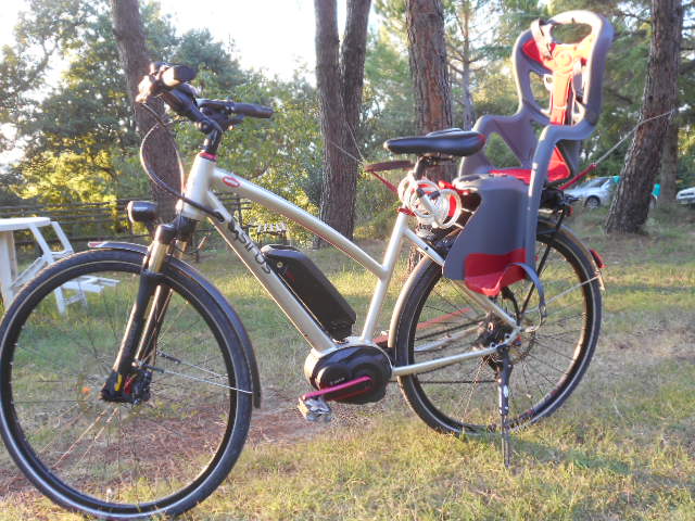

Cari Jobike, è da tempo che non passo dalle vostre parte....è già da quasi un anno che non giro più con la mia Sinus, e a lavoro e per i viaggi di famiglia utilizzo la muscolare creata con un telaio Simoncini e le ruote della Sinus. Non riesco più a vederla appesa in garage senza andare per strada. Che fare? Provo a venderla, avrà ancora mercato? Quanto vale?Sinus BT60 del 2015, da almeno 1 anno è ferma, ho provato a girare nell'estate scorsa e avevo l'intuvia scarico,la batteria non era arrivata a metà vita, ma è ferma (possibili problemi?)Il motore funziona bene. Se ha ancora mercato proverei a venderla qua, non saprei quanto chiedere e accetto proposte e consigli. Ho provato ad allegare la foto. Un abbraccio a tutti.

(ri)metto io la foto che avevi pubblicato nel 2015
134,55 KB
all'incirca, per quali altezze è adatto il telaio?

bella geometria del telaio, sembra ben robusta

Grazie Essegi per la foto. Io Sono alto 1,74 , ha un cambio Deore 10. I miei dubbi nel venderla: intuvia sicuramente da cambiare o cambiare batteria interna(?), una volta sistemato l'intuvia fare l'aggiornamento motore e batteria per vedere se tutto funziona bene. Quando avevo smesso di usare la bici, funzionava molto bene, ma tutto questo tempo ferma mi preoccupa. Sicuramente non la spedisco, sarebbe bene vederla e provarla prima dell'acquisto.

per l'intuvia penso che sia sufficiente cambiare la batteria, ha già "sofferto" più volte e probabilmente anche se dovesse ripartire rimarrebbe a rischio; per quanto ne so bisogna aprire le viti nascoste ed agire di saldatura
la batteria-bici è possibile che vada sostituita, ha 5 anni, 400Wh se non sbaglio, almeno un paio di lunghi periodi di fermo che, sì, potrebbero aver creato problemi, oppure semplicemente aver talmente ridotto l'autonomia da obbligare il cambio (mie supposizioni, eh)
come qualunque prodotto, anche il motore invecchia; la parte elettromeccanica, se non ha subìto infiltrazioni o altro, in 5 anni si dovrebbe mantenere quasi intatta, invecchiano un po' di più alcuni componenti della parte elettronica, ma pensando che bosch dovrebbe aver montato "roba" di qualità, dovrebbe ancora aver lunga vita; la parte meccanica è molto influenzata dal tipo di uso, quindi ogni motore può avere "risposte" diverse, certo una city/trekking non dovrebbe avere l'usura di una full-mtb, per dire, poi magari di un ingrassaggio potrà essercene necessità, la bosch prevede pure un "suo" grasso che non danneggia le schede elettroniche che son quasi a contatto...
un problema notevole nasce dal fatto che quella serie di motori, tuo compreso credo, hanno avuto seri problemi con i cuscinetti, e in molti hanno dovuto sostituirli, nel forum di ebike-mag c'è una discussione di oltre 120 pagine che va avanti da anni...
la bici risente ovviamente dell'evoluzione per le forme e la tecnica della parte elettrica, rimane un ottimo mezzo per la parte meccanica classica, certo che il mercato ce l'ha, come hanno sempre detto in molti "è solo una questione di prezzo"
