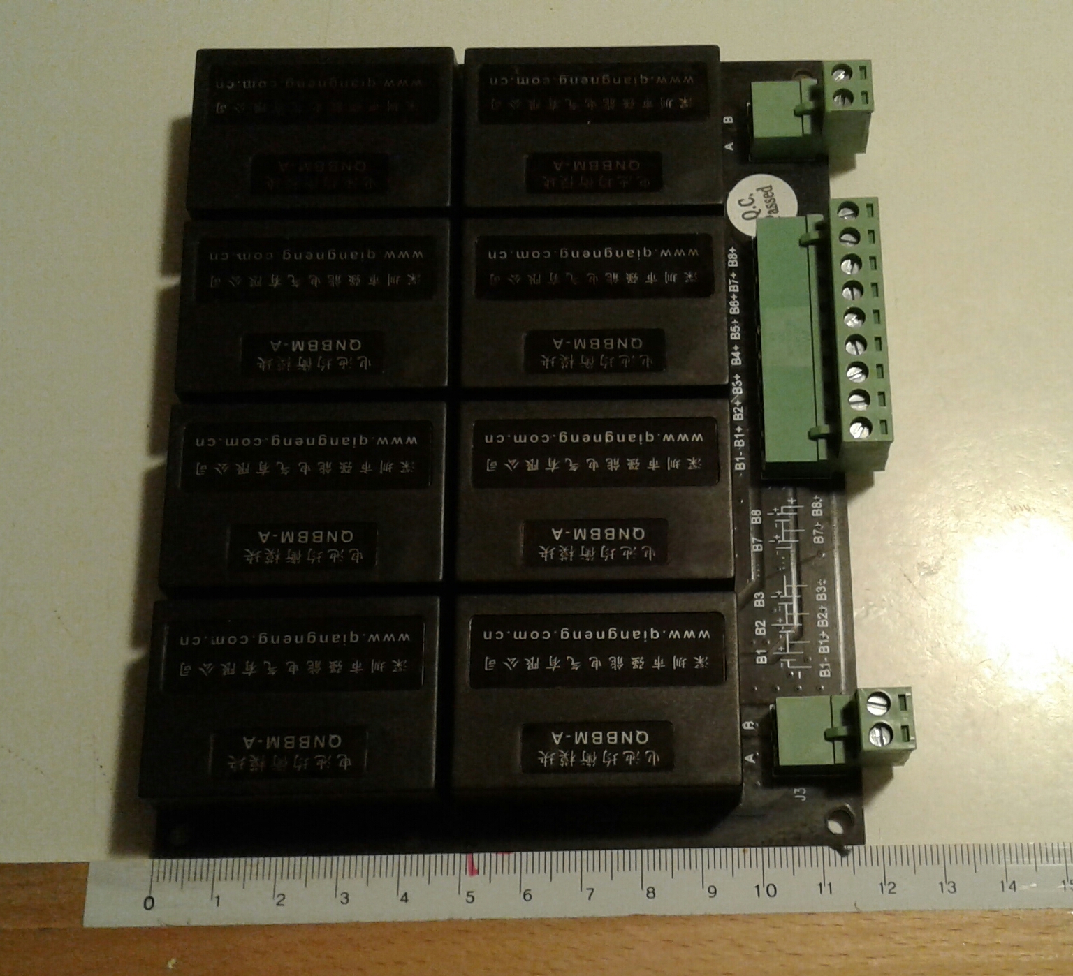

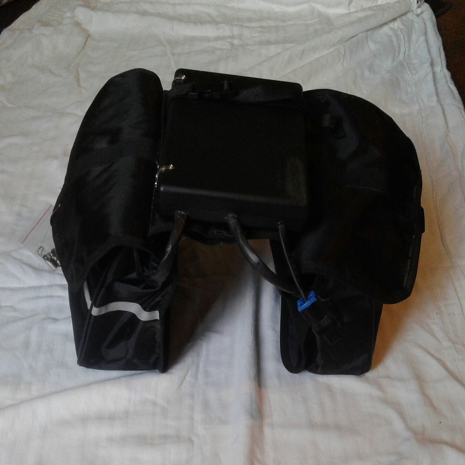

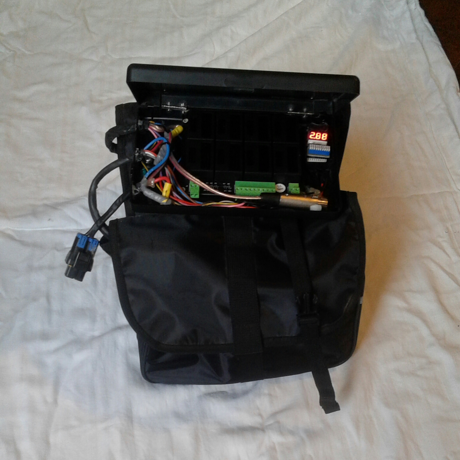

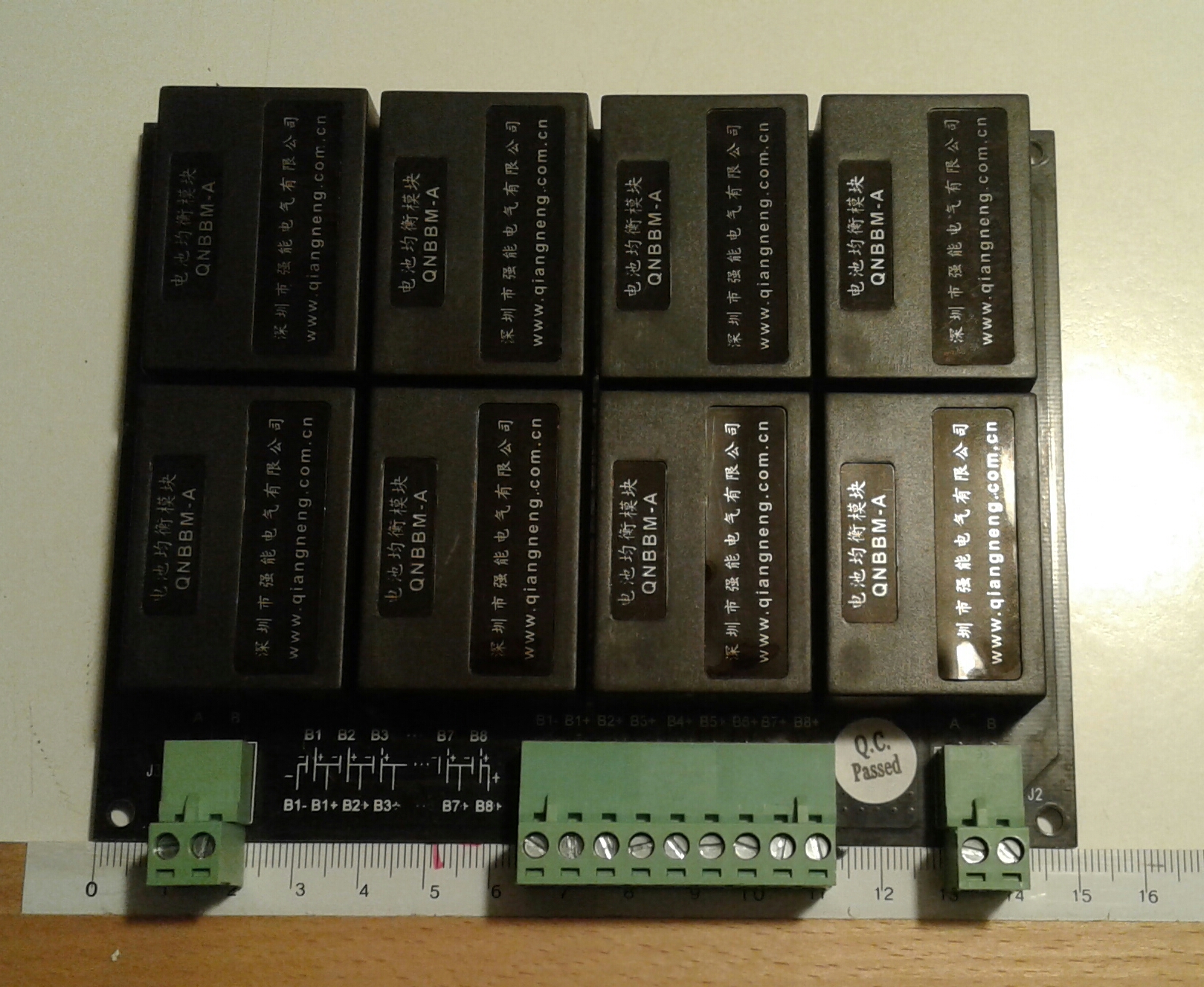

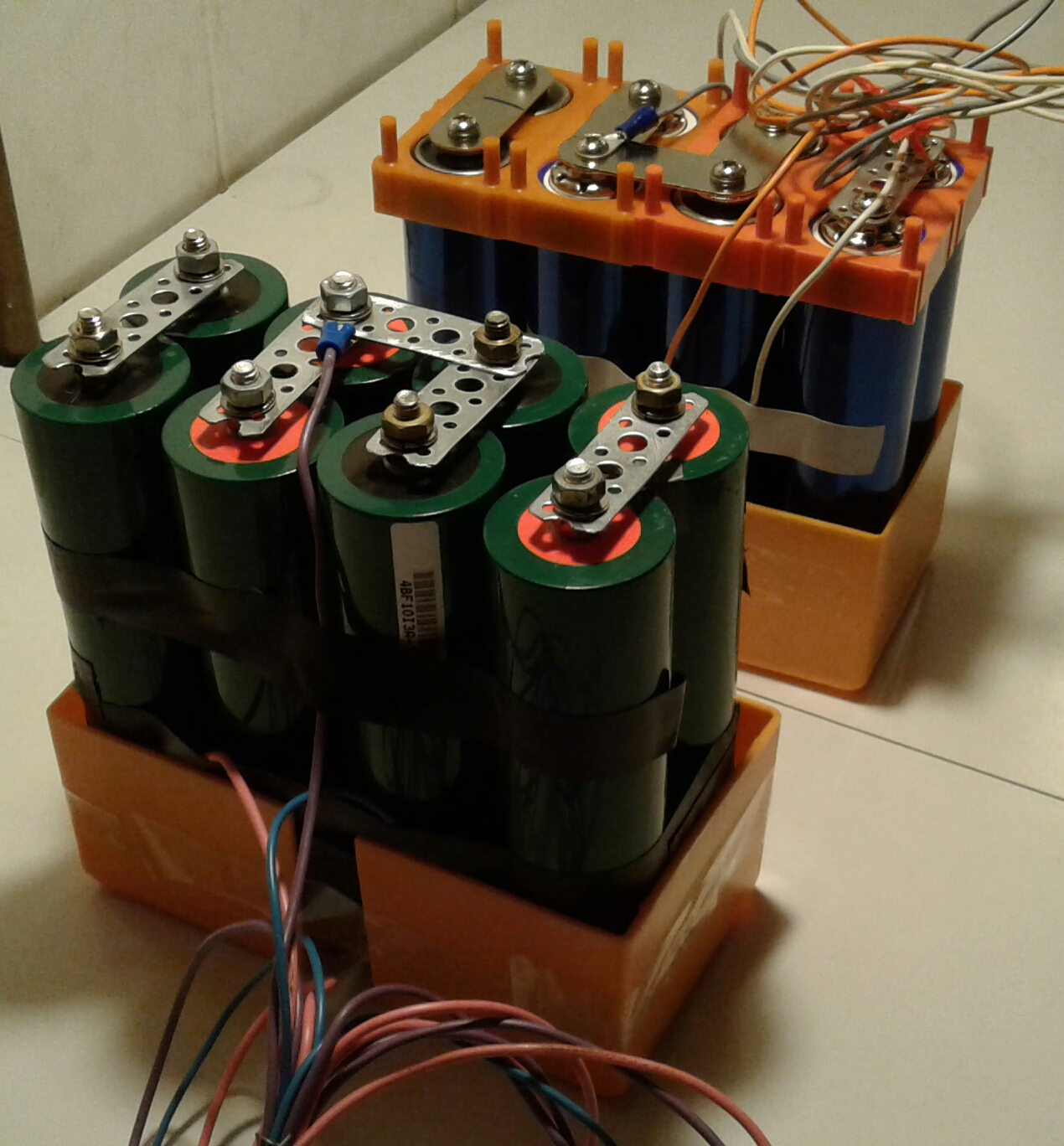

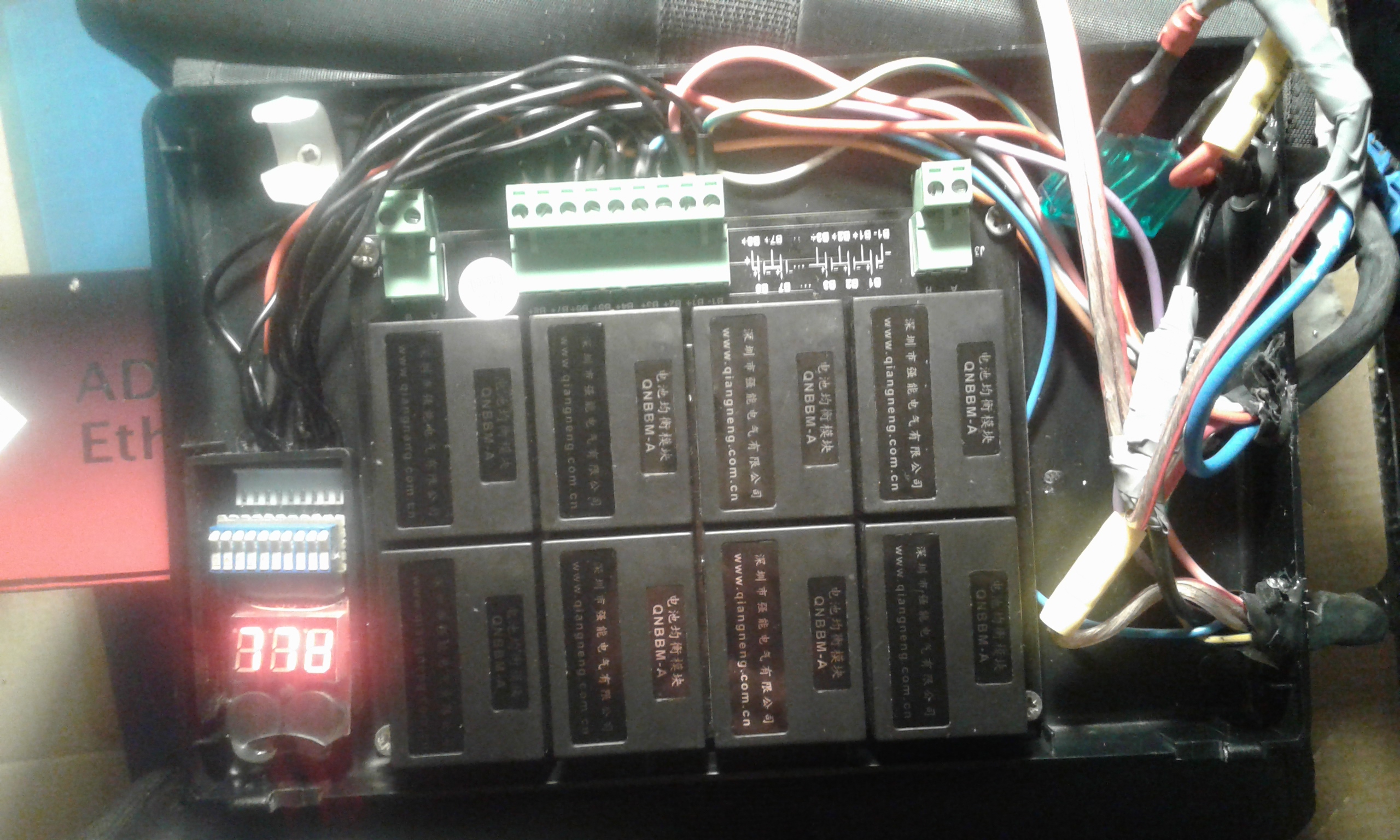

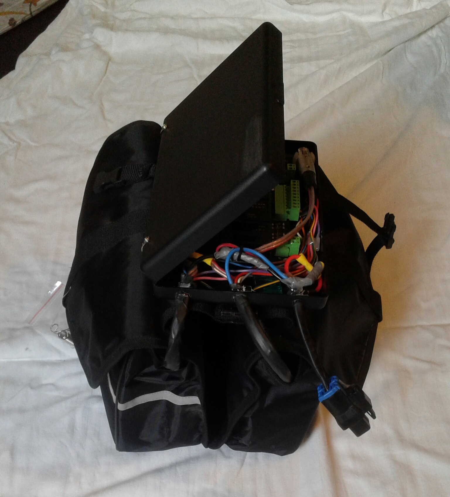

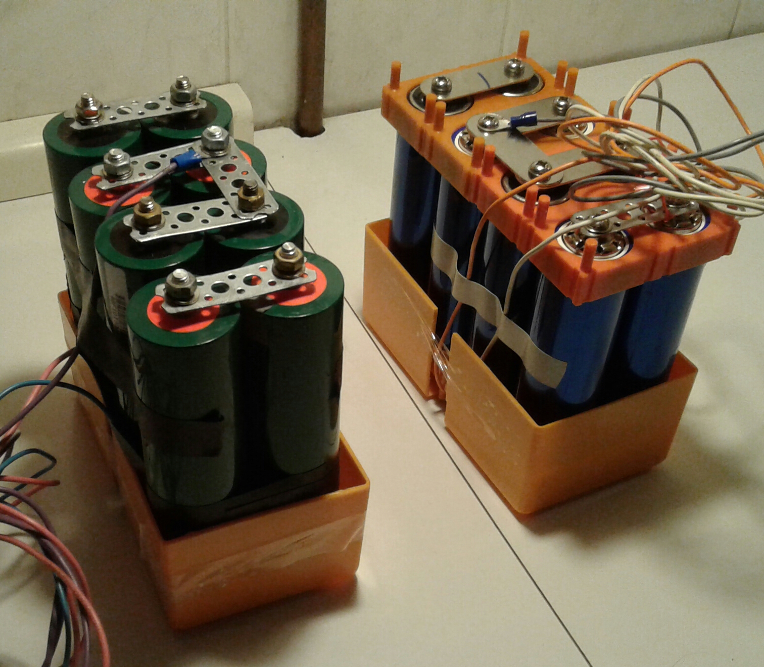

Ciao a tutti volevo postare un'po' di foto sono passati 9 anni e alla fine tutto sembra funzionare le celle rimangono bilanciate e tiro fuori 16 A da un pacco da 20A 24v...

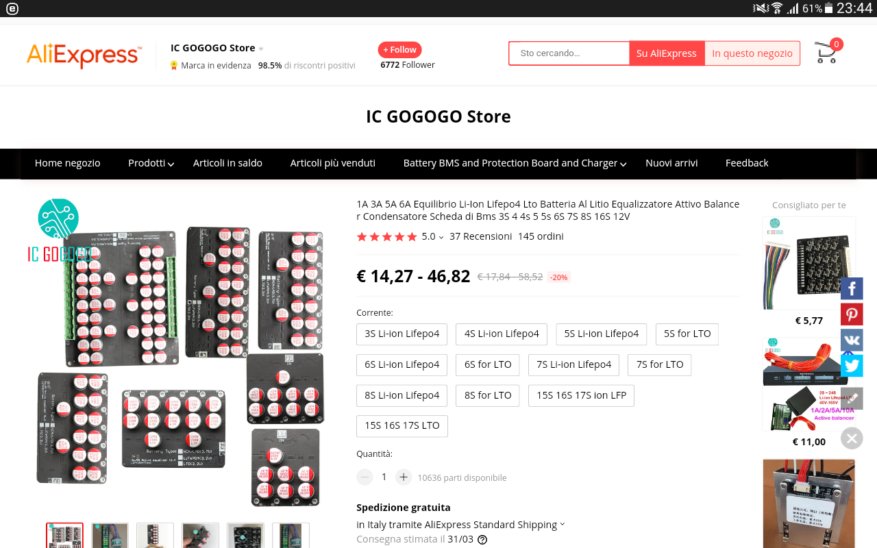

L'equalizer l'ho pagato 200€ Aprile 2017 ... quando funziona fa un fischio molto basso...
Ora ce ne' uno più economico a 25€ sempre su Aliexpress.. foto in fondo.
Questo è quanto..
Saluti
Ps: ci sono foto girate non so come raddrizzarle.. sto usando il tablet.

Scusa...ma ho capito bene...... tu prima carichi il pacco batterie e poi dopo lo bilanci?
dopo 9 anni le batterie erogano 16Ah su 20Ah?
Caris
211 Messaggi
Inserito il - 20/02/2020 : 20:39:28  Mostra Profilo Invia a Caris un Messaggio Privato  Rispondi Quotando
Lo bilancio se è necessario, sia in fase di carica che di scarica..
16A.. le batterie sono ancora buone.. le headway sono le migliori..
e corrispondono ai parametri dell'80%...
Ho dovuto reinventarsi tutto i bms che avevo comprato non servivano a niente.. neanche la versione di fabbrica...
La bici non la uso é pesante.. vado a piedi.. il kit che comprai non si può usare.. allora non esistevano neanche le leggi sulle bici elettriche.
Ho postato perché al tempo dicevano che il sistema batterie non funzionava in quanto mancavano gli equalizzatori.
Con il primo bms mi è partita una cella le Psi quelle verdi.
Poi avevo montato il signalab ma non bilanciava..
Ci sono le foto sul forum...

Ho lasciato una headway (di ricambio) nella scatola un anno era scesa a 1,3 volt si è ricaricata tranquillamente..
Sono batterie da tenere d'occhio come quelle dei cellulari..
Ne ho diverse di un Nokia 3310 al nickel partite del tutto, al litio una si è salvata.. e forse di dai e dai anche le altre andranno..
É il bms che si blocca..
Quelle gonfie sono andate...

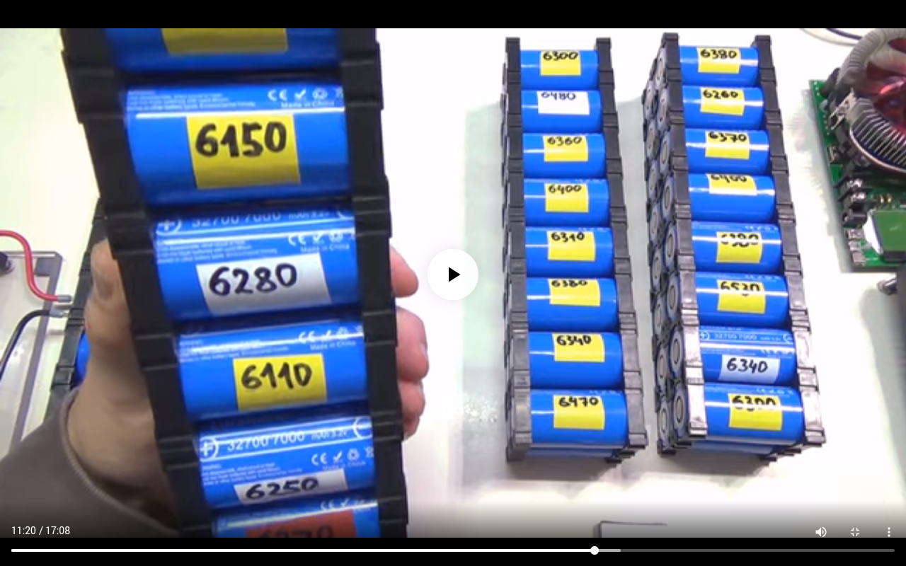

Ottimo report, le celle Headway purtroppo vengono vendute non selezionate, quindi la differenza di resistenza interna, di capacità e di autoscarica fanno si che un comune BMS non riesca mai a fare un corretto bilanciamento... Per il resto essendo LiFePO4 hanno una durata almeno tripla rispetto alle LiIon, e infatti questa è la conferma.
Anche sta "menata" delle celle selezionate é stata "risolta"...
411,56 KB
Bisogna stare attenti ci sono batterie "pacco"... in Cina c'è di tutto il bello e il brutto..

@Caris: Cosa dovrebbe risolvere quel caricatore?

Con gli equalizzatori si può stare tranquilli anche se tra una cella e l'altra c'è differenza ...di capacità
Probabilmente in fase di produzione ci sono delle leggere differenze di deposito di chimica che fa si che una cella sia diversa dall'altra.
Un'po' come sfornare il pane.

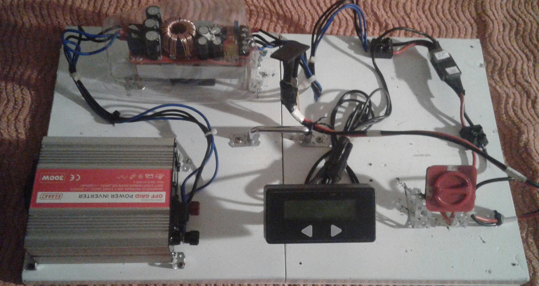

Il mio banco prova.. per verificare il tutto..
In foto ci sono
Cycle Analist
Step up da 1500w 30A
Inverter da 24v 300W
Interruttore generale
Cavo da attaccare alla batteria
