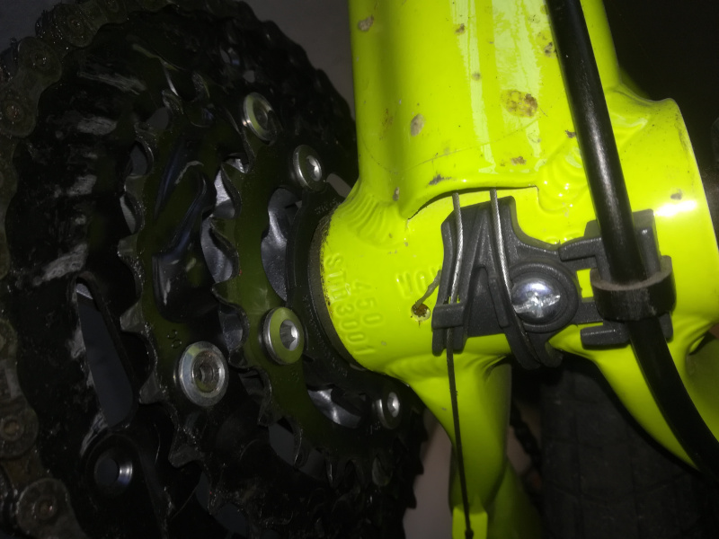

Ho una cube anch'io, ero indeciso se mettere il tsdz poi ho messo un bbs01
E meno male, altrimenti sarebbe stato un problema farcelo entrare, il tdz ha poco spazio tra il cannotto del movimento centrale e il motore, il bbs ne ha di più, nonostante questo ho dovuto limare alcune parti
Il cannotto delle cube si presenta così sotto
Come vedi c'è un bel po di roba che anderbbe tolta tutta, in più c'è quel labbro da dove escono i fili che va tagliato
Dal momento che hai già il motore guarda quanto spazio hai per potercelo mettere, magari portalo dove devi comprare la cube

Grazie mille per la risposta, stavo quasi per procedere all'acquisto.
Il problema è che la stavo prendendo online, quindi non ho modo di vederla dal vivo.
Peccato perché mi piaceva molto di più rispetto alla riverside.
Mi dispiacerebbe dover modificare/limare una bici da 400€ nuova.
