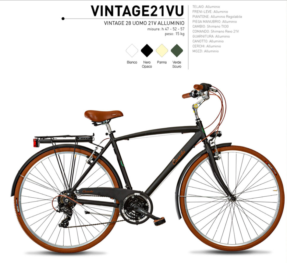

Inserito il - 24/02/2020 : 12:20:55  Mostra Profilo  Rispondi Quotando
Ciao e grazie innanzitutto
la bici è questa qua, con 7 rapporti al posteriore
682,92 KB
per la larghezza precisa la devo misurare appena torno a casa oggi
Inserito il - 24/02/2020 : 13:51:53  Mostra Profilo Invia a MilleMiglia un Messaggio Privato  Rispondi Quotando
È standard 135 mm
Il kit posteriore di kitbicielettriche.it calza a pennello, robusto e accettabile come peso.

Anche secondo me è perfetto il kit che ti ha consigliato MilleMiglia.
Io anche ho un hub posteriore su ruota da 26 e ci ho fatto veramente di tutto, anche salite molto ripide e lunghe, e non ho mai avuto problemi.
A proposito: bella bici!
