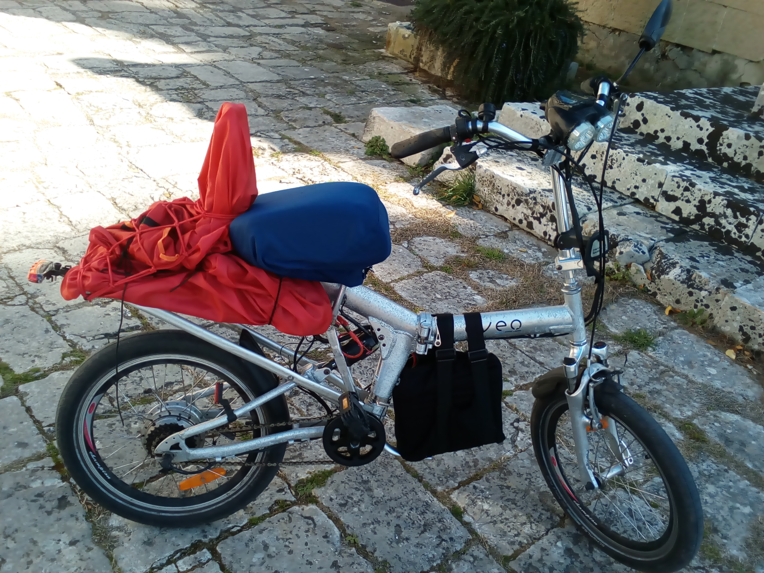

Sella fai da te con spalliera,
pedivelle corte.
una meraviglia se non ti
interessa pedalare con forza,
pedalo a vuoto per scenare.
ammortizzatore posteriore.
2076,3 KB
Modificato da - zeccato in data 25/02/2020 08:00:07
