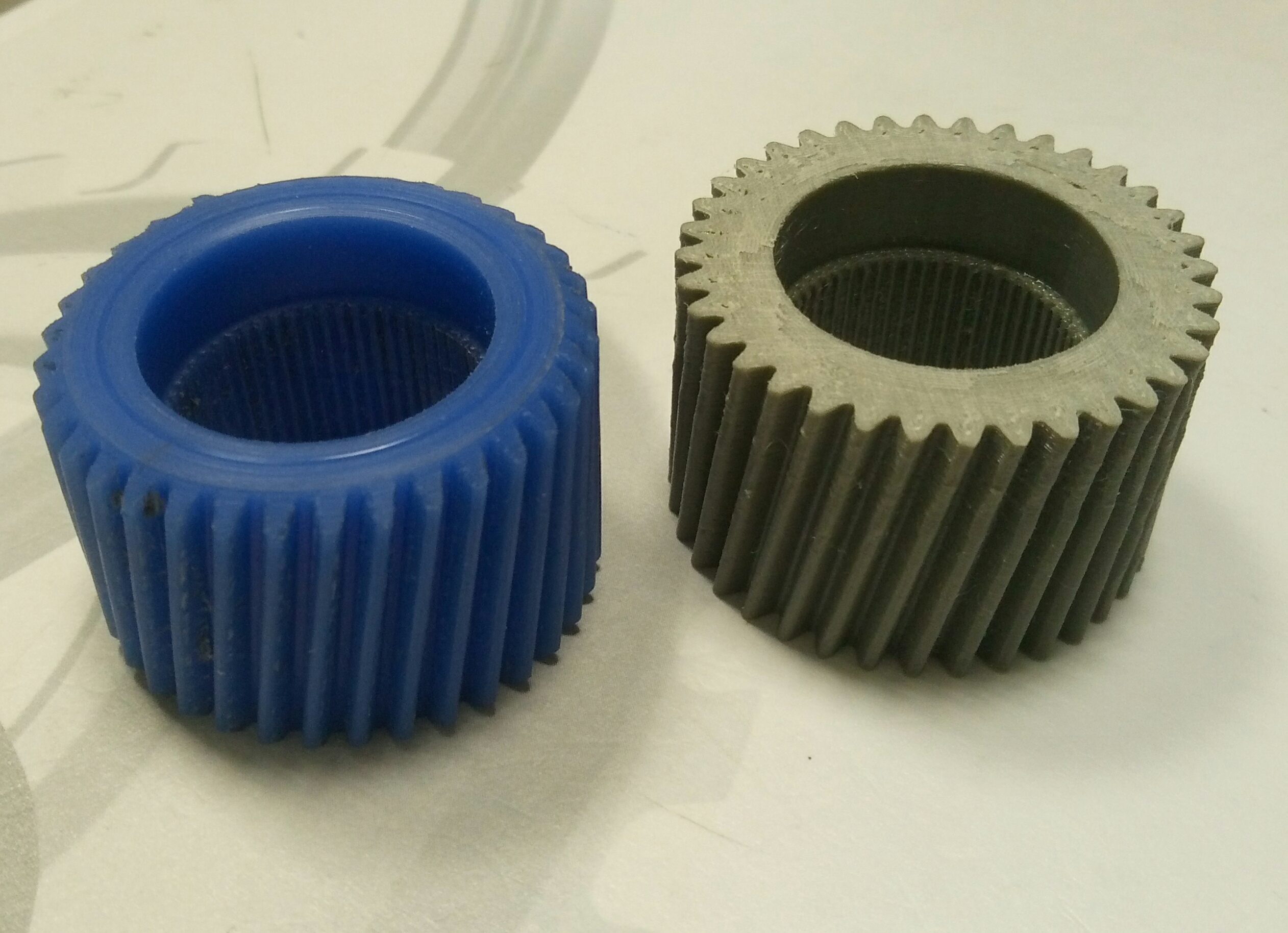

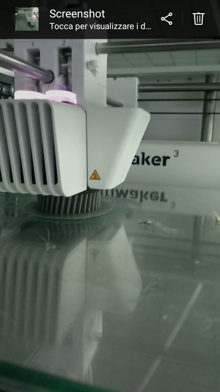

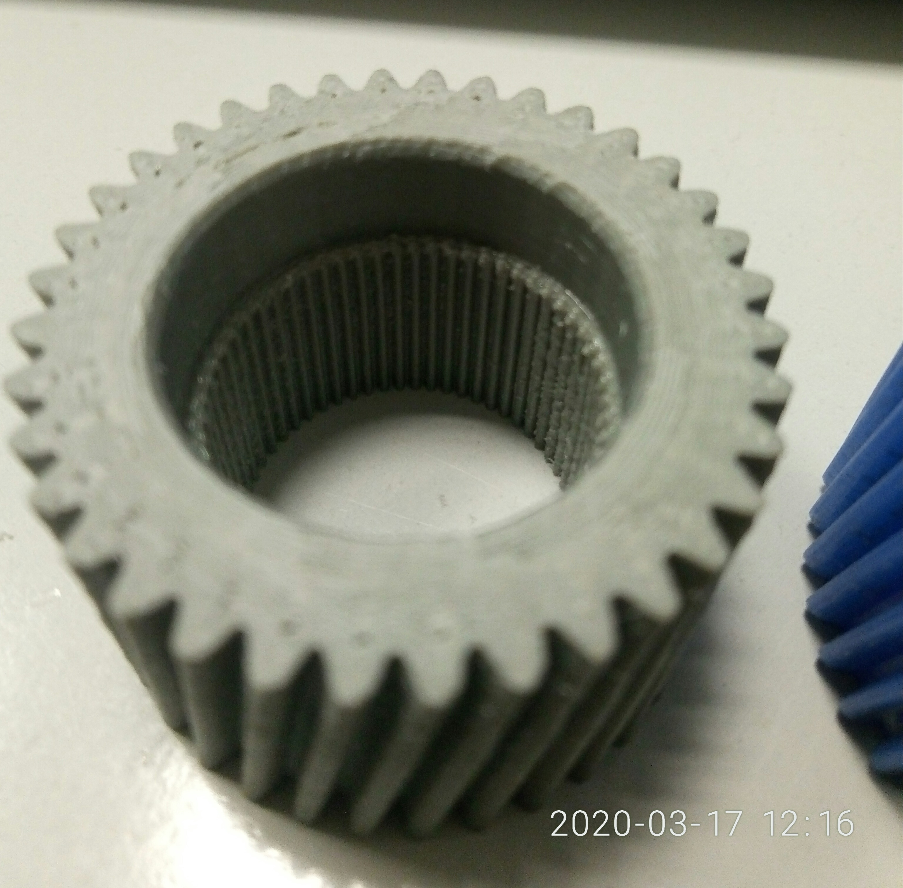

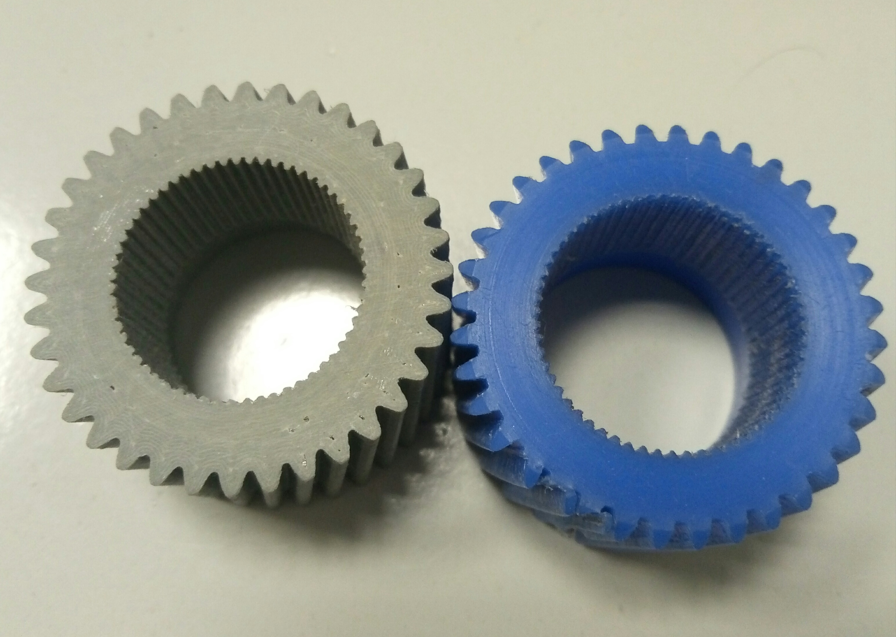

Buonasera a tutti,
vi presento il primo ingranaggio stampato in 3D, non vi nego che sono proprio curioso di provarlo, peccato che non si può, ma va bene così, ci sono cose più importanti in questo momento che dobbiamo superare, sconfiggere tutti in sieme il maledetto coronavirus.

Molto bene.
Provarlo ok non si può ma facci sapere se si monta bene o c'è bisogno di lavorarlo.

Dovrebbe avere dei vantaggi? Dicci di più sul materiale ecc. Resiste al calore? In salita il mio tsd2 arriva anche oltre 100 gradi...

Molto interessante, effettivamente se lo hai stampato in semplice pla non avrà una gran resistenza, ma trovi anche pla caricato al carbonio dove le cose migliorano molto. Non costa molto. Non so se avrà la resistenza necessaria all'applicazione. Comunque bravo bella prova e bella qualità di stampa. Flavio

Secondo me è ABS, il PLA anche additivato non ha la resistenza meccanica necessaria.
E' venuto bene, complimenti, l'hai stampato a 0,1 mm. ?

Se ben ricordo, fino a quando ho lavorato, gli ingranaggi erano in nylon, rettificati da un cilindro pieno.
Avevano (hanno) una certa elasticità, resistenza meccanica e resistenza all'usura se immersi in un grasso molto fluido.
Non credo che questo durerà molto in un tsdz

Buonasera a tutti è grazie,
il materiale usato è ABS, l'obiettivo è solamente a scopo di test, è ovvio che non sarà come l'originale però per curiosità si può provare.
@ windfire, per stampare in 3D serve disegnare l'ingranaggio in formato .stl con qualsiasi programma di solidi, ma non basta,in questo caso ho dovuto ricavare la matematica dalla geometria dei denti e l'inclinazione, poi dovrai tenere conto delle tolleranze di stampa e in fine dovrai disegnare un modello che tiene conto di tutto questo, devo dire che per essere il primo è venuto bene, anche il controllo dimensionale rispecchia l'originale.
Vi aggiornerò a breve dopo il test.
