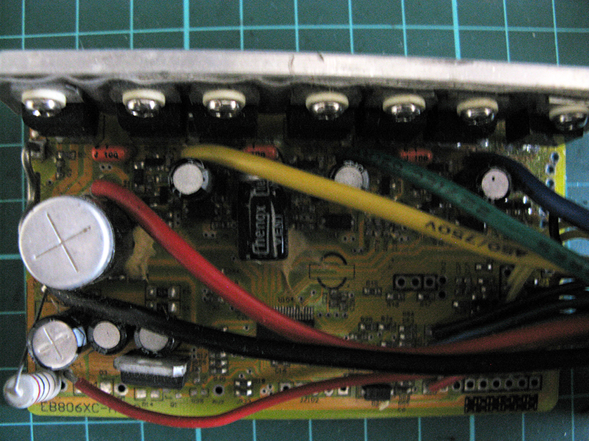

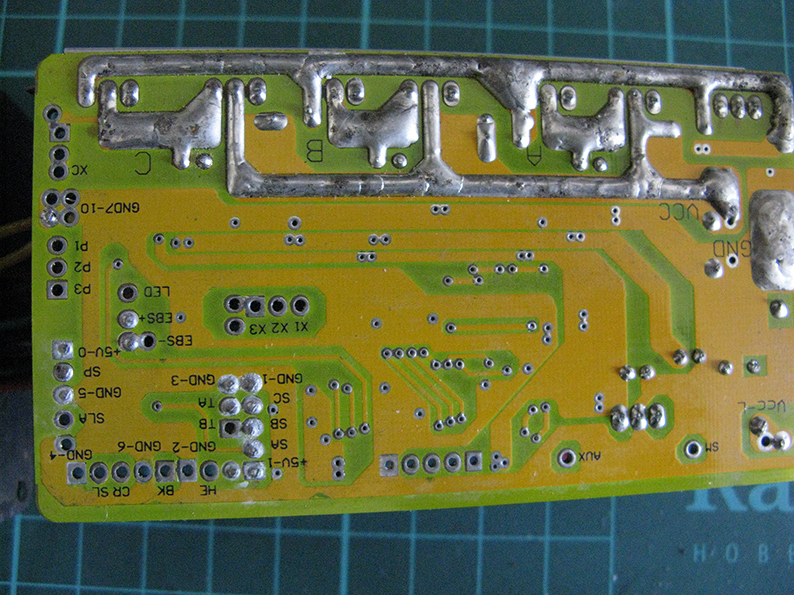

Salve, ho un piccolo problema: ho una vecchia centralina e-crazyman 36 volts con chip infineon di una mia vecchia costruzione che avevo dismesso.
Ora però vorrei riutilizzare per farne una bici muletto recuperando le cose che ho.
Vorrei inserirvi uno switch a tre posizioni e da quel che ricordo il venditore mi aveva assicurato che era possibile installarlo, solo che non ricordo dove è possibile saldare i tre fili dello switch e non essendo pratico di elettronica e spero che qualcuno possa aiutarmi.
Allego le foto:

non sono sicuro se compatibile, prova a vedere il pdf
https://www.endless-sphere.com/forums/viewtopic.php?f=2&t=41410
il pulsante centrale 2 dovrebbe essere
il defaut 99%, poi 50 e 75,
eventualmente forse c'è anche pas ecc.

Grazie zeccato, quindi dovrei collegare i fili a x1, x2 e il terzo filo a GND. Qualsiasi dei GND impressi sul circuito vanno bene?

Se X1 e X2 sono confermati per il ground va bene qualsiasi posizione, la massa è unica!!!

io proverei, ricordati anche che siano scarichi
i condensatori prima di saldare, cortocircuitandoli penso,
controllando con test +e- se l'hai accesa.
Se ti serve programmabile forse
c'è possibilitá usb.
