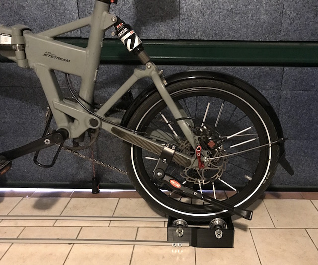

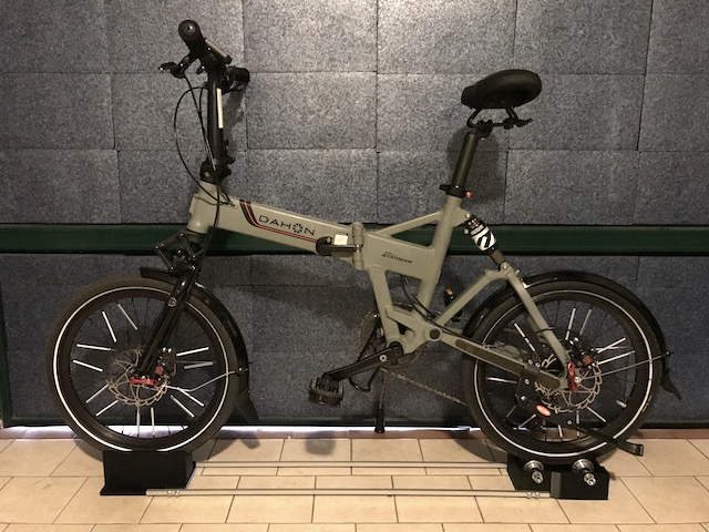

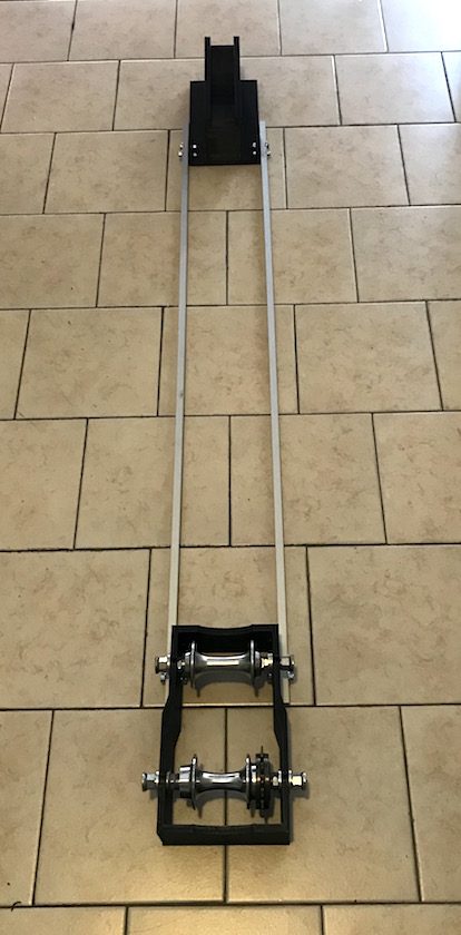

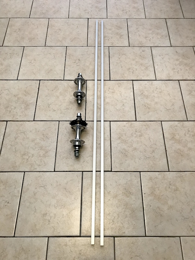

Negli anni avevo accumulato almeno 5-6 cerchi da 20", recuperati dalla graziella o bici trovate allo sfascio (li ho usati per carrellini vari da bici)… ne ho smembrati un paio e ho tenuto i mozzi, i cerchi li dovevo buttare perchè ormai c'era quasi più ruggine che metallo.

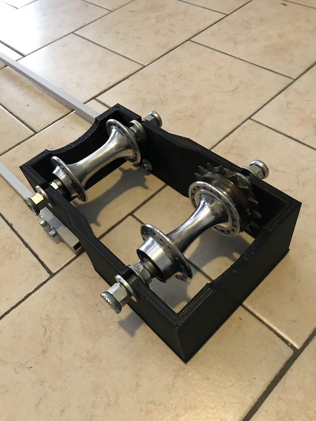

Ho smontato, pulito e reingrassato i mozzi, non giravano quasi più a causa del grasso vecchio secco.
E li ho abbinati ad un paio di profili in alluminio, che in garage non mancano mai:

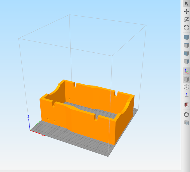

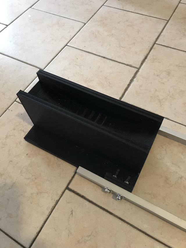

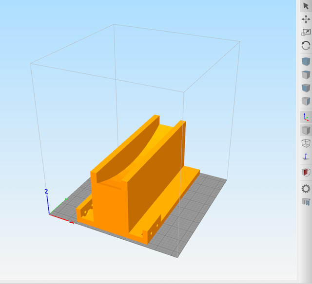

Poi ho disegnato un paio di supporti per i mozzi e per la ruota anteriore della Dahon Jetstream (che avevo preso appena prima delle restrizioni, usata solo una setimana… sic!):
E li ho stampati (santa stampante 3D, assieme al kindle mi ha salvato durante la reclusione) e assemblati con i mozzi e i listelli (i bulloni sono al contrario perchè rimaneva poco filetto):

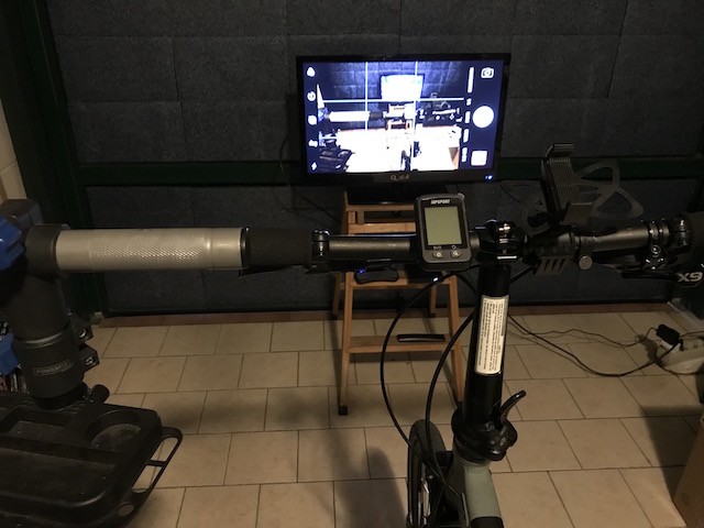

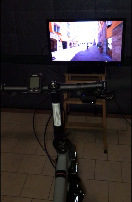

Così mi sono messo in garage, con un vecchio TV (stavo per buttarlo, la scheda madre è quasi andata, il ricevitore RF non funziona più e anche il DTT ha problemi, in pratica funziona bene solo come monitor), al quale ho collegato un TVBOX android.
Il telefono, sul quale c'è installata l'App BitGym (grazie Leonardix per la segnalazione), trasmette ciò che accade a schermo tramite AirPlay al TVBOX/TV e così posso sfruttare l'algoritmo di cadenza dell'App e vedere in grande sulla TV tutto ciò che accade sul telefono.
Ieri sera mi sono fatto un giro in bici per Innsbruck, oggi si replica magari con qualche paesaggio altoatesino (lo screenshot è solo una prova dell'installazione casereccia):
Unico neo, i mozzi fanno un po' di rumore, ma tanto sono chiuso in garage e un paio di cuffie a cancellazione attiva del rumore risolvono egregiamente il problema.
Le gomme sono quelle lasciatemi dal precedente proprietario, non sono perfettamente liscie ma comunque stradali, avevo intenzione in ogni caso di portarle "alla frutta" e poi mettere delle big apple (mi ha regalato anche due cerchi quasi nuovi, così questi con le gomme da battaglia li tengo da allenamento invernale).

lo pensavo anche io, ma una volta salito e provato ho dovuto ricredermi, di attrito ne fanno e neanche poco; a "sensazione" è come procedere su una salita costante (niente di impossibile, tipo un eterno cavalcavia) devi usare il rapporto più agile e metterci del tuo.

Mi aspettavo la domanda prima o poi...
Sui rulli liberi in commercio, dove entrambe le ruote sono libere, ci metti un po’ a trovare l’equilibrio, ma poi l’effetto volano delle ruote in movimento fa stare la bici dritta anche se di fatto è ferma.
Su questo no, gira solo la posteriore e le ruote da 20" farebbero poco effetto volano rispetto ad esempio alle 28", quindi ho affiancato alla bici il trespolo per le manutenzioni, con il tubo orizzontale affiancato proprio dietro ad una manopola e una mano la tengo lì sopra, è come appoggiare la mano ad una manopola un po' più grossa e senza sforzo sto dritto.

Scusa nella foto non si vede nessun trespolo. E' giusto? Per quanto riguarda il sw che ti mostra i percorsi sul monitor ha qualche controllo, feedback, con la tua pedalata o le due cose sono due mondi separati?
c'è un tread sull'app Bitgym che rileva la cadenza con la telecamera dello smartphone (o tablet)

Discutendone con un amico ingegnere, la fatica derva dal diametro dei mozzi che ho utilizzato; spiegato in parole povere per gli ignoranti in materia come me, è un po' come per il rapporto guarnitura-pignoni, ora sto praticamente usando una guarnitura grande con un pignone piccolo (ruota da 20" e mozzo diametro 16mm.), per cui la pedalata è un po' "dura".
Dovrei utilizzare dei mozzi con diametro maggiore.
Almeno così mi ha detto, da "capra" mi fido, ma va bene così, almeno non mi si atrofizzano i muscoli.
Si, la foto l'avevo fatta con l'installazione provvisoria, qui si vede meglio, il tubo del trespolo è subito dietro la manopola sx e con la mano afferro entrambi e sto fermo:
L'app BitGym rileva qualsiasi movimento di fronte alla fotocamera, è un po' grezza perchè basta anche stare fermi e ciondolare la testa a dx e sx, che lo rileva come movimento; anche tenere semplicemente lo smartphone in mano ruotandolo a dx e sx fa rilevare un movimento… comunque funziona abbastanza bene e i filmati sono molto belli (soprattutto visti in TV).
