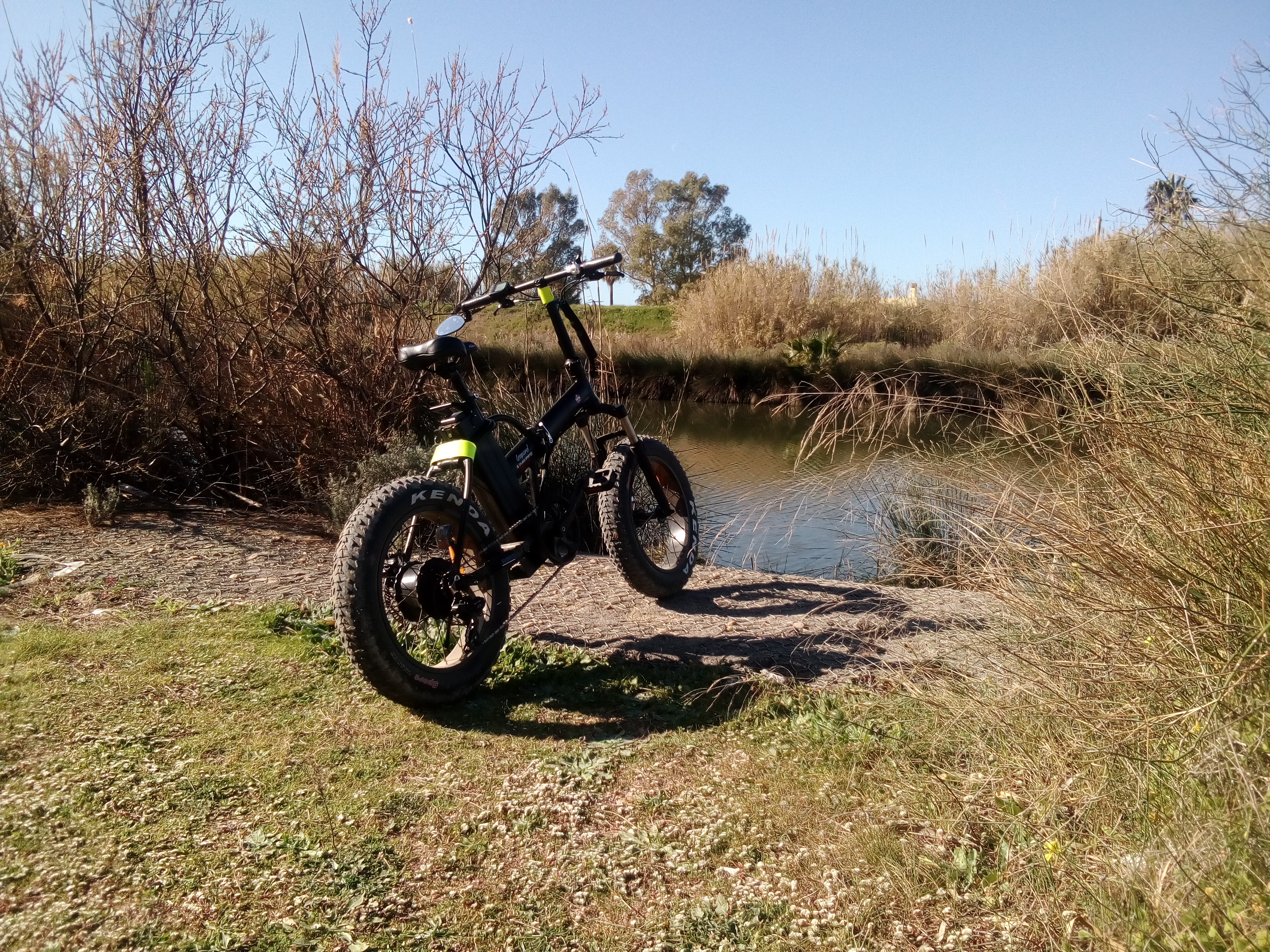

Salve a tutti
sono nuovo del forum e nuovo al mondo delle ebike. Lavoro a Roma e considerata la situazione attuale e un'inizio della fase due del covid che vedrà, giocoforza, evitare l'affollamento dei mezzi pubblici, stavo valutando l'acquisto di una ebike per il tragitto casa lavoro che prevede la percorrenza di circa 8km per tratta, quindi 16km in totale al giorno. Considerate le strade di roma e la presenza di linee tranviarie vorrei optare per una FAT BIKE. Avendo sofferto un po di mal di schiena in passato penso che la fat bike possa ammortizzare di piu le asperità dell'asfalto nonchè avere un'aderenza migliore. Ulteriore ammortizzazione della forcella, sellino o parte posteriore sarebbero bene accette. Il mio budget non è alto diciamo 1000 euro o poco piu per iniziare. Ho trovato questo modello a 999 euro (trasporto incluso) si chiama THEONE RIDER di cui vi posto una foto
https://i.imgur.com/yiHTe69l.jpg
Le caratteristiche sono le seguenti:
Specifiche Tecniche
Telaio: Pieghevole In lega di alluminio di alta qualità
Forcella: In acciaio ammortizzata
Manubrio pieghevole e regolabile in altezza
Motore: Brushless di ultima generazione 250W
Cambio Posteriore: SHIMANO 6 Velocità
Freni: A disco anteriore e posteriore
Corona: In acciaio
Pedali: Pieghevoli
Sella: Sella comfort e ribaltabile per una facile estrazione della batteria
Cerchi: In lega di alluminio rinforzato, larghezza 40 mm
Luci: LED anteriore azionabile dal display posto sul manubrio
Parafanghi: In alluminio
Display: LCD
Batteria: SAMSUNG 36v - 10Ah
Tempo Di Ricarica: 4-6 ore
Autonomia: 35-45km (L'autonomia massima può variare a seconda del peso del conducente, del tipo di guida e di percorso effettuato)
Peso: 27kg, batteria inclusa
Peso Senza Batteria: 24Kg
Portata Massima: 115kg
Cavalletto: in Alluminio
Bulloneria: in Acciaio Inox
Dimensioni piegata: 96 x 60 x 70 cm
Dimensioni imballo: 1050 x 500 x 800 mm
Che ne pensate? inoltre quale tipo di casco consigliereste per il tragitto cittadino ? uno casco normale da scooter o da ciclista (anche se credo che quest'ultimo sia piu' indicato per attività sportiva )?

La bici è "no brand"....mi spiego meglio...è la stessa azienda (BISEK) Che produce queste bici per marchi come : vulcano,tucano ,bad bike,e anche come quella che tu hai adocchiato,la differenza è che così "marchiate" a 48 V e con quella batteria da 16 AH... MI sarebbe costata non meno di 1800 euro circa (la batteria e i 48 volt influiscono non poco sul prezzo)...poi ho sentito parlare di questo importatore di Milano che le importa senza marchio...le garantisce(con tanto di documenti)e fornisce all occorrenza i ricambi (ma a me dopo un anno e 13000 km non è mai servito niente)....la bici monta un motore HUB Bafang....è rifinita benissimo e va strabene...salite no problem comprese...ti allego una foto... quote]mrluup ha scritto:

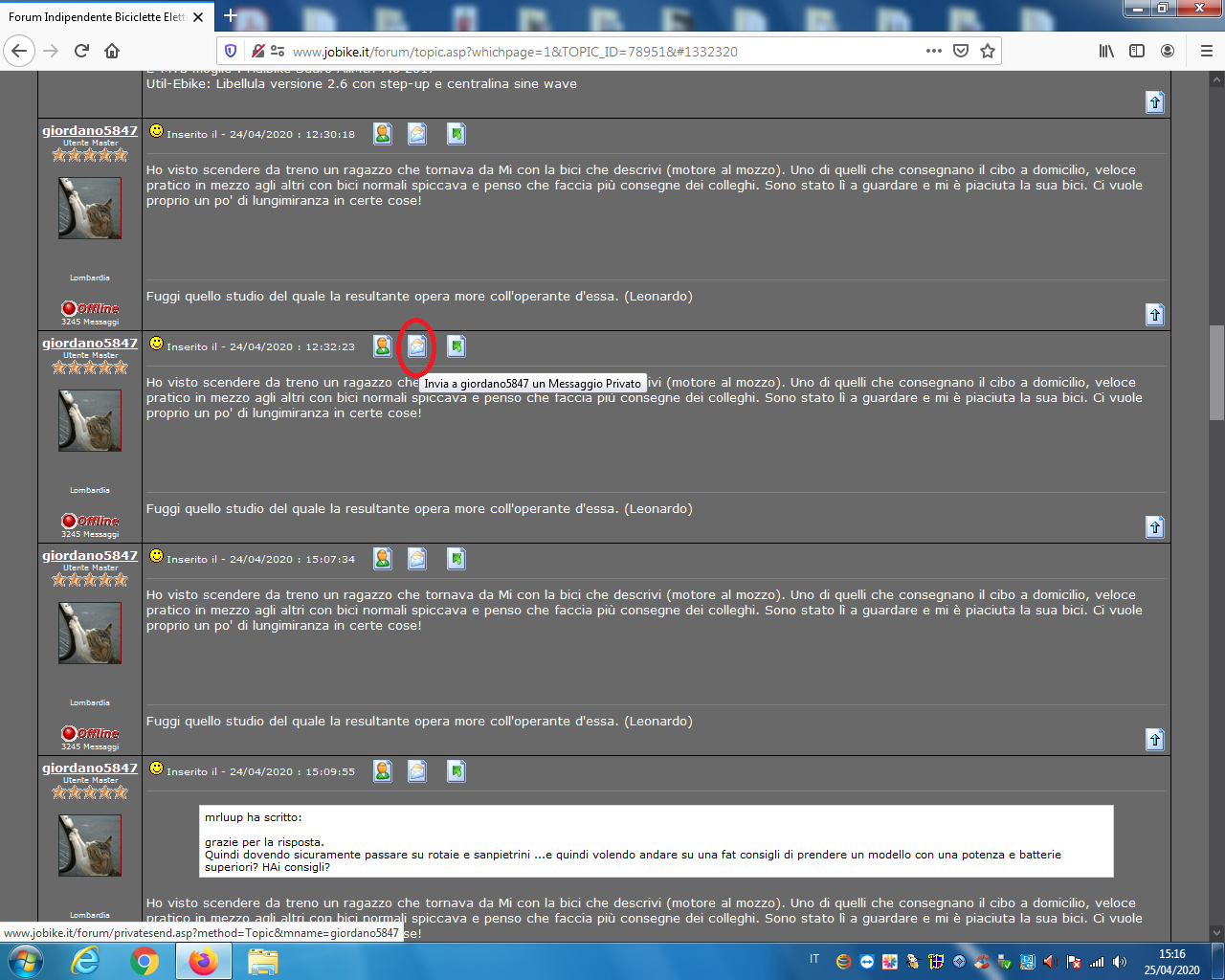

6964 Messaggi
Inserito il - 25/04/2020 : 15:23:30  Mostra Profilo Invia a luc_maz48 un Messaggio Privato  Rispondi Quotando
Giòs ha scritto:
Non capisco perche...l ho inviato ore fa....provo a inviarlo di nuovo....fammi sapere...
mrluup ha scritto:
Giòs ha scritto:
Ola mrluup......c è posta per te...
mrluup ha scritto:
k aspetto msg allora
qui nel forum nella casella pvt vedo "Non ci sono Messaggi Privati nella tua Casella in Arrivo.
Scusate ragazzi se mi intrometto....
Forse non avete abilitato tale funzione!
242,7 KB
Poi anche postare qui, sarà mica un segreto no?
mrluup
12 Messaggi
Inserito il - 25/04/2020 : 15:26:34  Mostra Profilo  Rispondi Quotando
si magari non so se si poteva postare sito di negozi o altro ecco perche ho scritto msg in privato
6964 Messaggi
Inserito il - 25/04/2020 : 15:27:58  Mostra Profilo Invia a luc_maz48 un Messaggio Privato  Rispondi Quotando
Ops... ho visto ora! Avete abilitato invio e-mail e non Messaggio Privato! Ok
Scusate l'intromissione!
