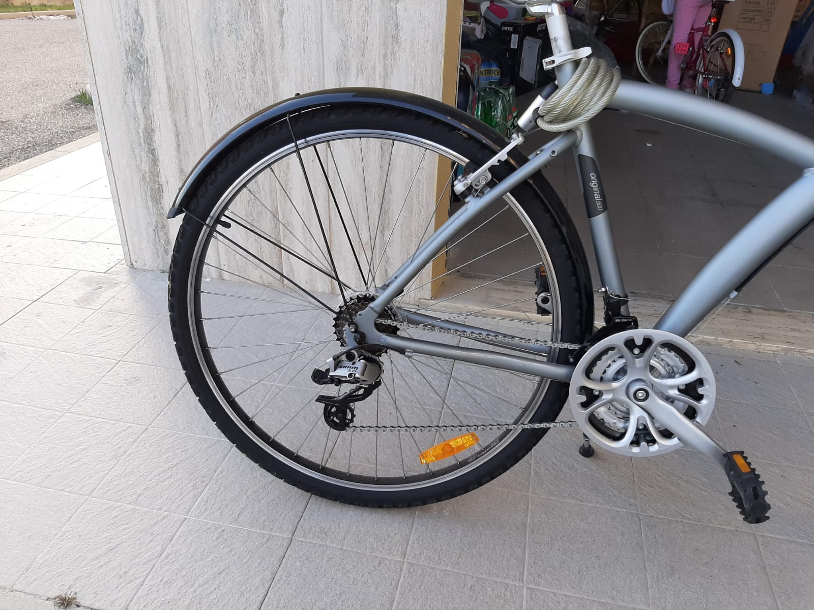

Ciao a tutti,
vi leggo da un pò di tempo con molto interesse e ho deciso di iniziare montando un kit sulla mia btwin. Premetto che non uso molto la bici ma vorrei, appena passa questo casino,iniziare ad usarla con frequenza per rimettermi in forma. Ho optato per il kit,perchè la bici che ho adesso è praticamente nuova e vorrei evitare si spendere una cifra più alta. Non sono uno smanettone per cui mi affiderò a dei ragazzi della mia città che hanno una ciclofficina, come kit mi è stato indicato questo
https://www.amazon.it/DiLiBee-Hi-Speed-conversione-Posteriore-Convesso/dp/B07TXJ1R96
che ne pensate ? nella descrizione vedo che non c'è un display e mi sembra un limite...
per la batteria non ho un link ancora ma mi hanno detto che sarà 36w e 11 ampere
Che ne pensate ? suggerimenti su qualcosa di più conosciuto/migliore ?
Vi allego un paio di foto della bici per farvi un idea migliore, tenete presente che come strada dovrei fare quasi sempre pianura e ogni tanto qualche salita nn molto lunga ma impegnativa. Io sono alto 1.86 per 95 kg.
grazie!
261,05 KB
270,98 KB
36520 Messaggi
Inserito il - 24/04/2020 : 17:20:12  Mostra Profilo Invia a Barba 49 un Messaggio Privato  Rispondi Quotando
Posso solo dirti che montare un motore col diametro di 25Cm e dal peso sicuramente elevato per avere una potenza a norma (250W) lo trovo assurdo, ci sono motori grandi la metà, dal peso ridottissimo e per di più muniti di riduttore di giri e di ruota libera che meglio si prestano a trasformare una bicicletta come la tua.
I motori senza riduttore grandi e pesanti come quello del link si impiegano solo su bici non a norma di legge perchè possono essere alimentati con 1000-2000W senza problemi, ma impiegarli a 250W è controproducente!!!
14671 Messaggi
Inserito il - 24/04/2020 : 17:21:55  Mostra Profilo Invia a andrea 104KG un Messaggio Privato  Rispondi Quotando
Personalmente non metterei quel padellone, solo il motore pesa 6,5 kg è un gearless (senza ingranaggi di riduzione interni) e ti rende la bici pesante e poco piacevole da usare. Oltretutto di solito sono motori molto lunghi che in salita non vanno bene. Vai sul sito di pswpower e prendi una motoruota con motore più piccolo e leggero con le stesse prestazioni e prezzo paragonabile.
