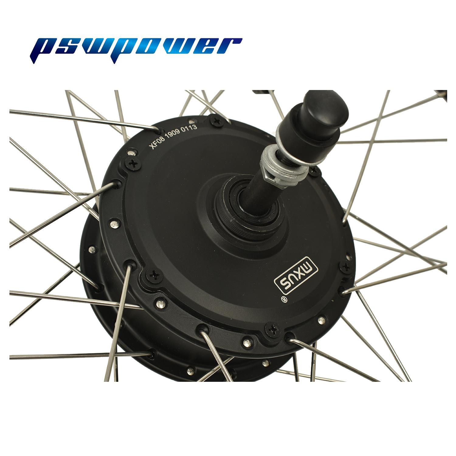

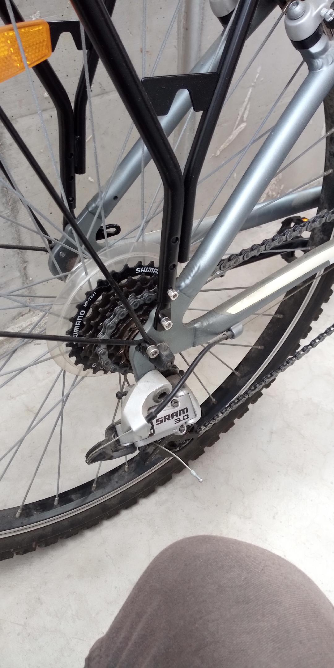

Salve.... vorrei un aiuto per montare un kit sulla mia bici BTwin Original 5.

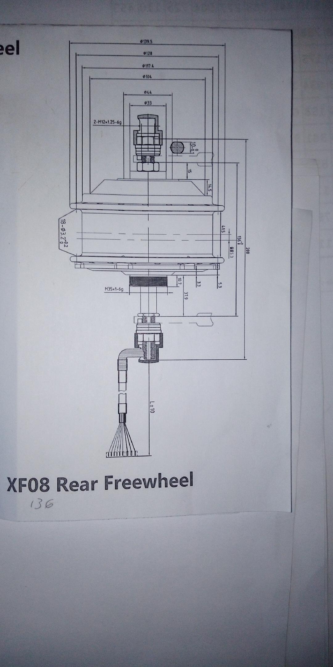

Ho visto su PSWpower il PSW XF08 Rear: motoruota , batteria con integrato controller e altri accessori.

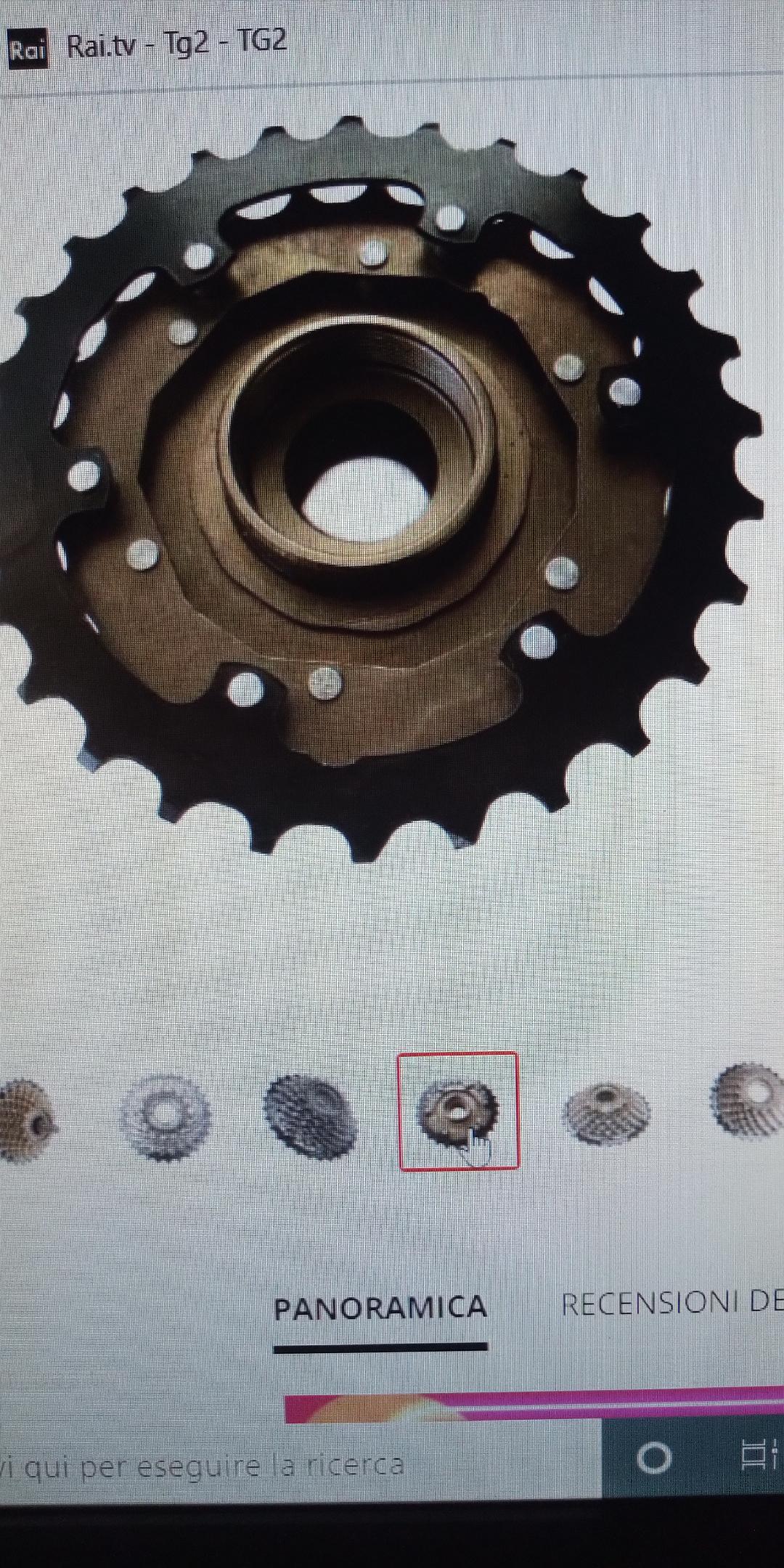

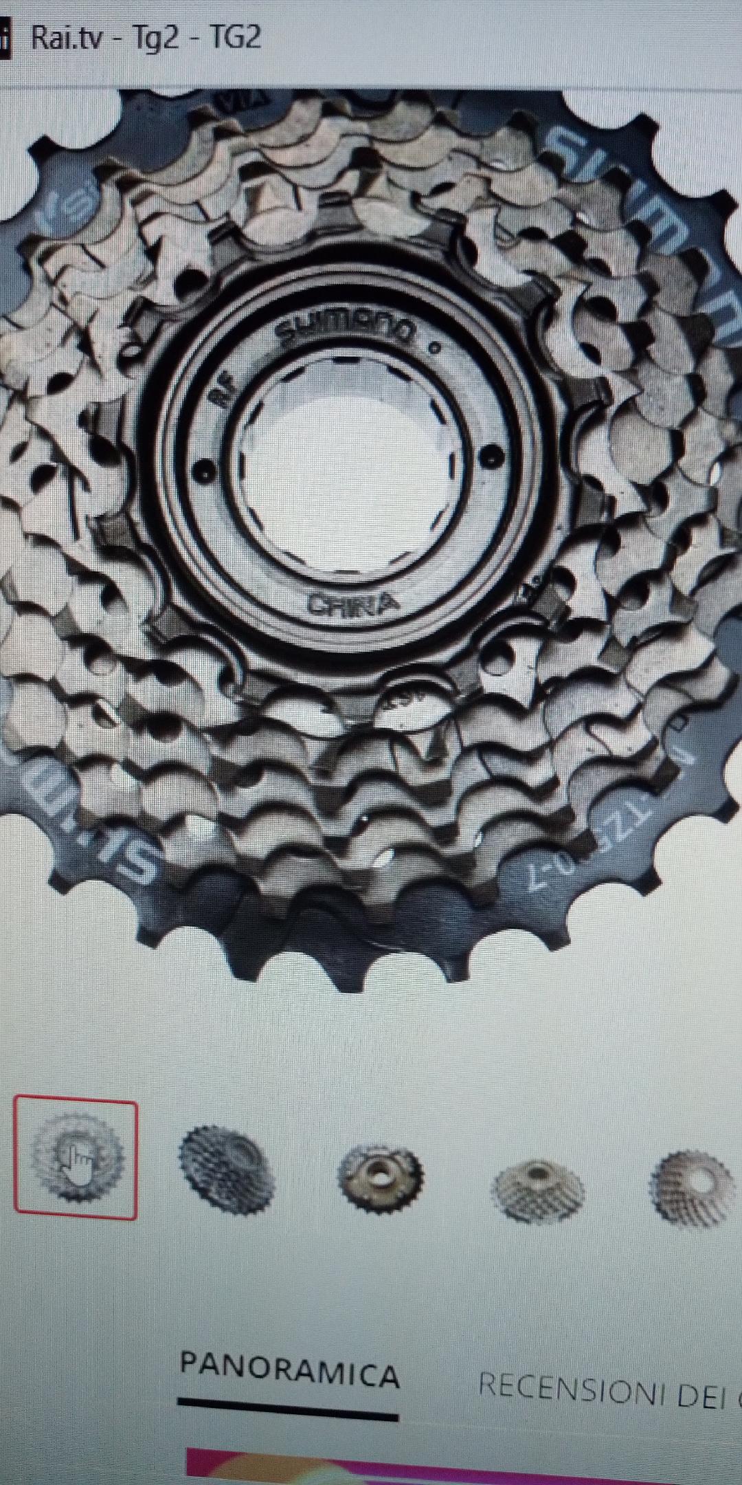

Il carro della bici è 136 e il pignone Shimano MF-TZ21 che parte è avvitato e parte ha delle scanalature.
Posso riutilizzare questo pignone sulla motoruota del kit il cui mozzo ha la filettatura ma il resto liscio? ...o altrimenti che pignone montare?

La tua bici ha semplicemente una comunissima ruota libera, acquista la chiave apposita e smontala dal mozzo della bici e poi avvitala pari pari sul motore, dovrai solo far regolare di nuovo il cambio perchè non è scontato che vada bene dopo il lavoro.
Per smontare la ruota libera dal mozzo devi mettere la chiave apposita in posizione verticale in una morsa, inserirci sopra la ruota libera nelle apposite scanalature e poi girare la ruota in senso antiorario tenendo le mani sul pneumatico, altrimenti non esce!
Quando la rimonterai sul motore basterà accostarla a mano, tanto alla prima spinta sui pedali si stringerà da sola.
