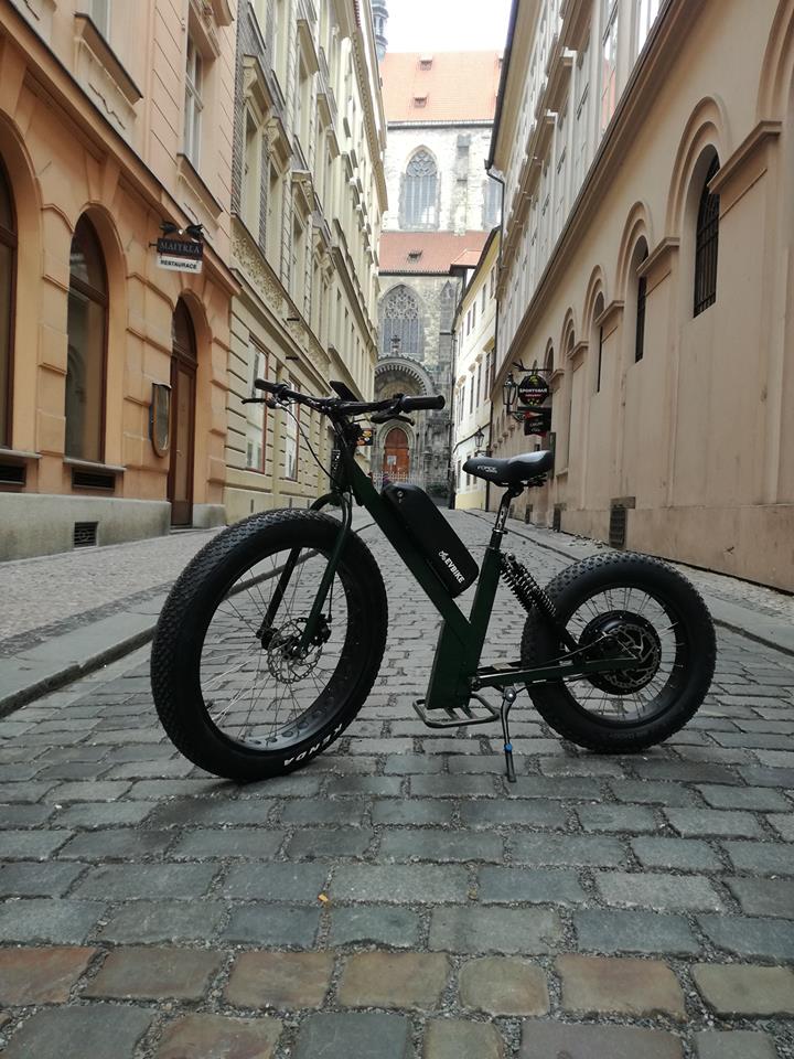

Mi sto autocostruendo un monopattino con due ruote anteriori fat, la forcella anteriore ammortizzata nuova da 135mm, la forcella, il carro, come lo volete chiamare posteriore altresi ammortizzato largo anche lui 135mm di provenienza mtb, sul posteriore andrà im motore da 500w.
E come si puo' eliminare la ruota libera nel motore posteriore?Che mi sembra piu fattibile.vi invito a guardare la foto.E'qualcosa di molto simile ma senza seduta.

Inserito il - 30/04/2020 : 18:03:52  Mostra Profilo Invia a Barba 49 un Messaggio Privato  Rispondi Quotando
Basta che tu monti un motore gearless, non ha nessuna ruota libera da eliminare ed ha anche la frenata rigenerativa se scegli una centralina che la supporta...
