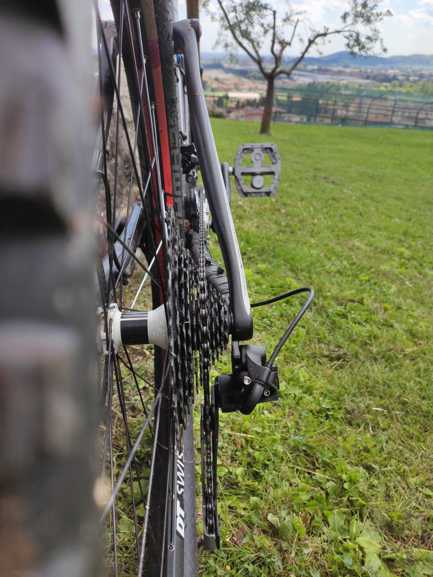

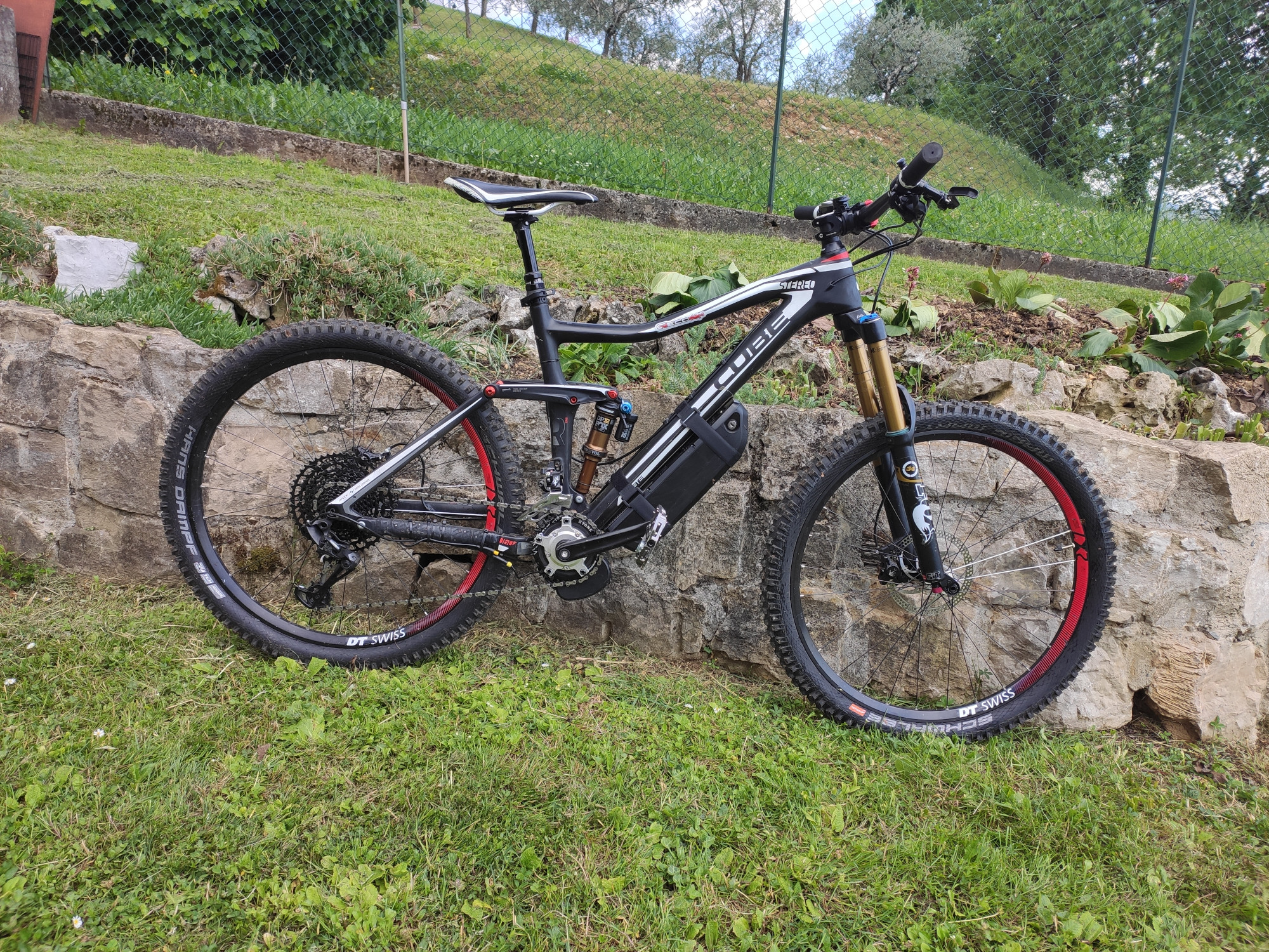

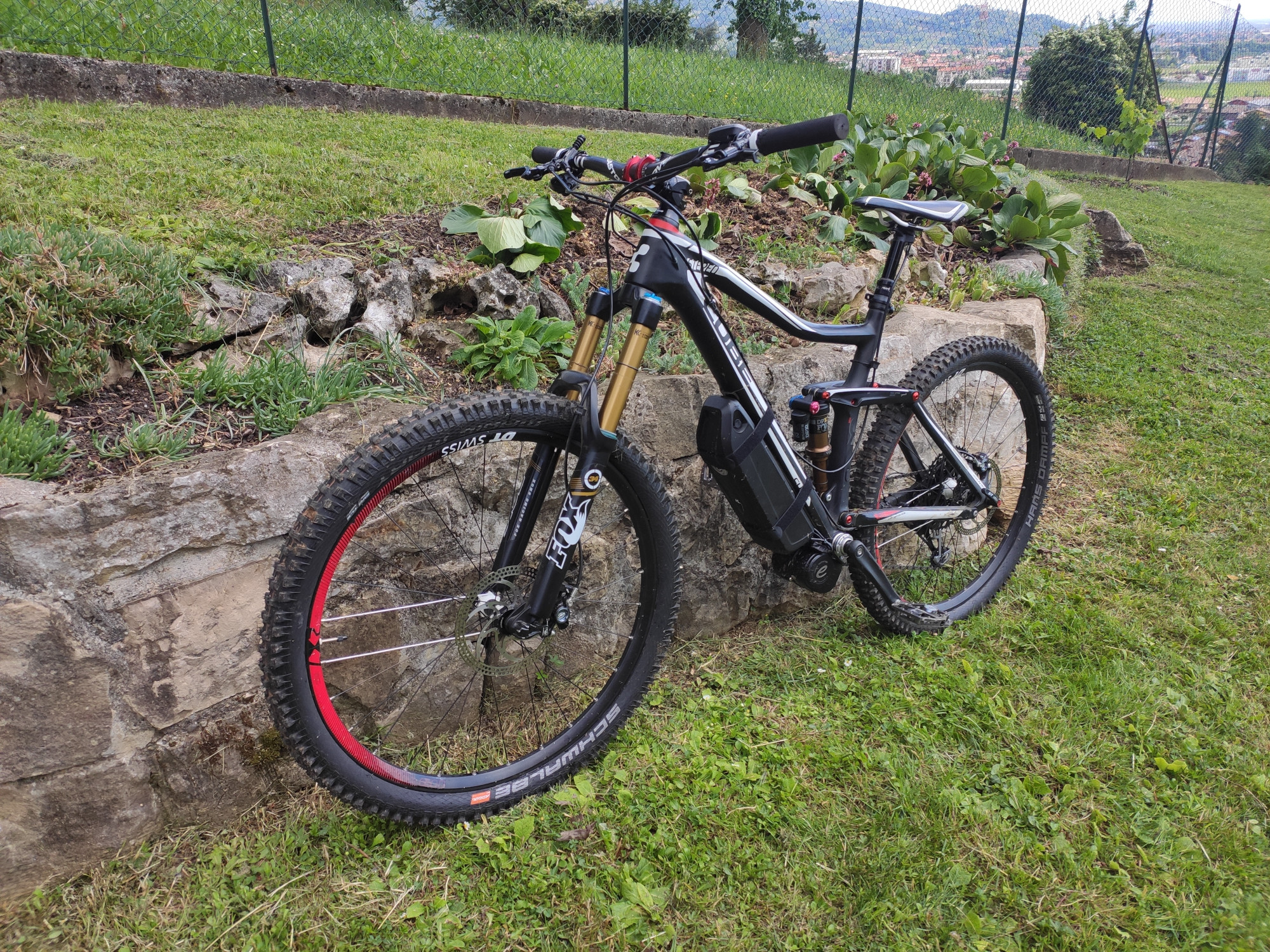

Ecco il risultato del lavoro:
1631,2 KB
La linea catena non è male, però ho dovuto tagliare un pezzetto di telaio... Non si torna più indietro!
844,98 KB
1700,96 KB

a me piace. 24 kg?
Emu
11 Messaggi
Inserito il - 04/05/2020 : 20:44:10  Mostra Profilo  Rispondi Quotando
a me piace. 24 kg?
Grazie Claudio!
L'ho misurata con un pesavaligie, diceva 22,3 kg ma non so quanto sia accurato

Le cube sono bici abbastanza leggere, una front classe medio bassa può pesare dai 13 ai 14 kg, per una full come quella aggiungici un'altro chiletto, più il tsdz più la batteria i 22 e qualcosa sono reali

Oggi, grazie alla semilibertà ritrovata, sono uscito a fare un giretto e devo dire che si è comportata bene.
Necessita ancora di qualche rifinitura e test lato software ma il più è fatto!
Pensavo che il peso si sentisse di più, in particolare in discesa... Sarà anche perchè si arriva in cima meno stanchi ma si riesce a gestire bene sullo scassato e ci si diverte

La linea catena su un rapporto medio è sempre ottima.
Devi vedere sul rapporto più grande e su quello più piccolo come va.
Emu
11 Messaggi
Inserito il - 04/05/2020 : 21:05:41  Mostra Profilo  Rispondi Quotando
Sul più piccolo nessun problema, su quello grande con la corona normale tendeva a cadere... Ho montato una narrow wide e ho risolto il problema! ho lasciato anche il deragliatore anteriore ma non va mai a toccare, è lì più che altro per sicurezza.

Inserito il - 04/05/2020 : 22:52:27  Mostra Profilo  Rispondi Quotando
Molto bella complimenti, ti posso chiedere che batteria è e come l'hai fissata?

Inserito il - 05/05/2020 : 00:05:21  Mostra Profilo  Rispondi Quotando
Grazie Luxcasto,
ho preso una batteria della futurebike 48v da 672Wh. Per il fissaggio al momento uso le due fascette di velcro, sono resistenti e non si muove.
Sergiom2
3797 Messaggi
Inserito il - 05/05/2020 : 21:02:49  Mostra Profilo  Rispondi Quotando
4 kg di batteria con due fasce di velcro?
9064 Messaggi
Inserito il - 05/05/2020 : 22:21:31  Mostra Profilo Invia a claudio02 un Messaggio Privato  Rispondi Quotando
ci sono fasce di velcro di qualità in grado di appendere un uomo
l unico problema è che in quella posizione diventano luride dopo poco tempo
