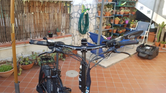

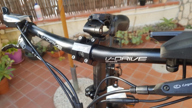

Quoto il mio messaggio per mostrare come ho risolto:
96,23 KB
74,53 KB
Ho infilato lo stem da sotto al tubo senza tagliare nulla, lasciando il morsetto originale e posizionando l'attacco per il Bryton

Bella soluzione!

Inserito il - 14/07/2020 : 07:48:49  Mostra Profilo  Rispondi Quotando
Bella soluzione!
Avendo varie bici con manubri da 800 quando sono salito su questa (acquistata il 6 Luglio) mi sono ritrovato ad avere una posizione delle braccia troppo raccolte sul busto. Ma non solo, col manubrio così piccolo mi sentivo come il clown di Saw sul triciclo ahahah. A parte gli scherzi, un manubrio più largo permette di avere un controllo maggiore e meno "nervoso" alla guida. È vero che una bici del genere col suo manubrio è congeniale per la città e il traffico ma un pò più largo non è che ti fa sbattere sulle auto in coda...al massimo si aspetta un pò e si riparte.
