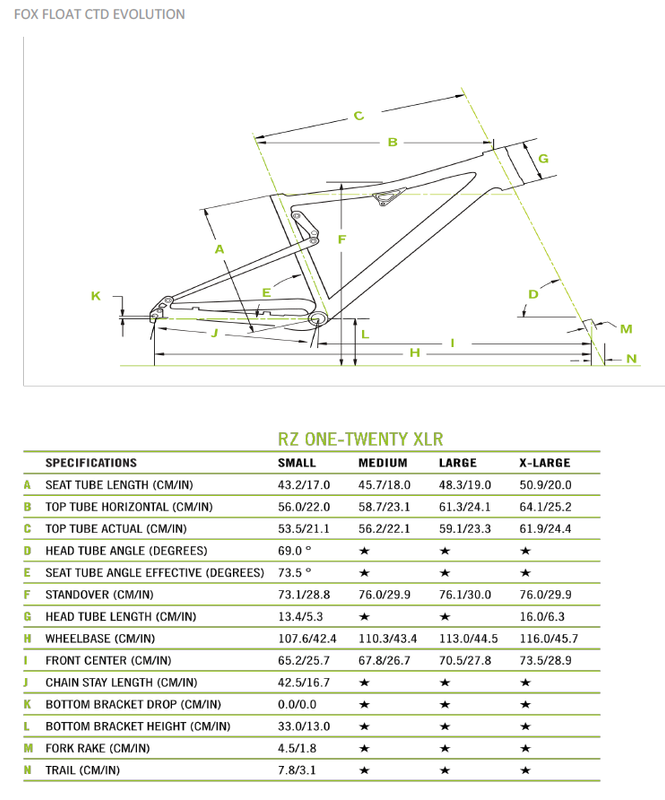

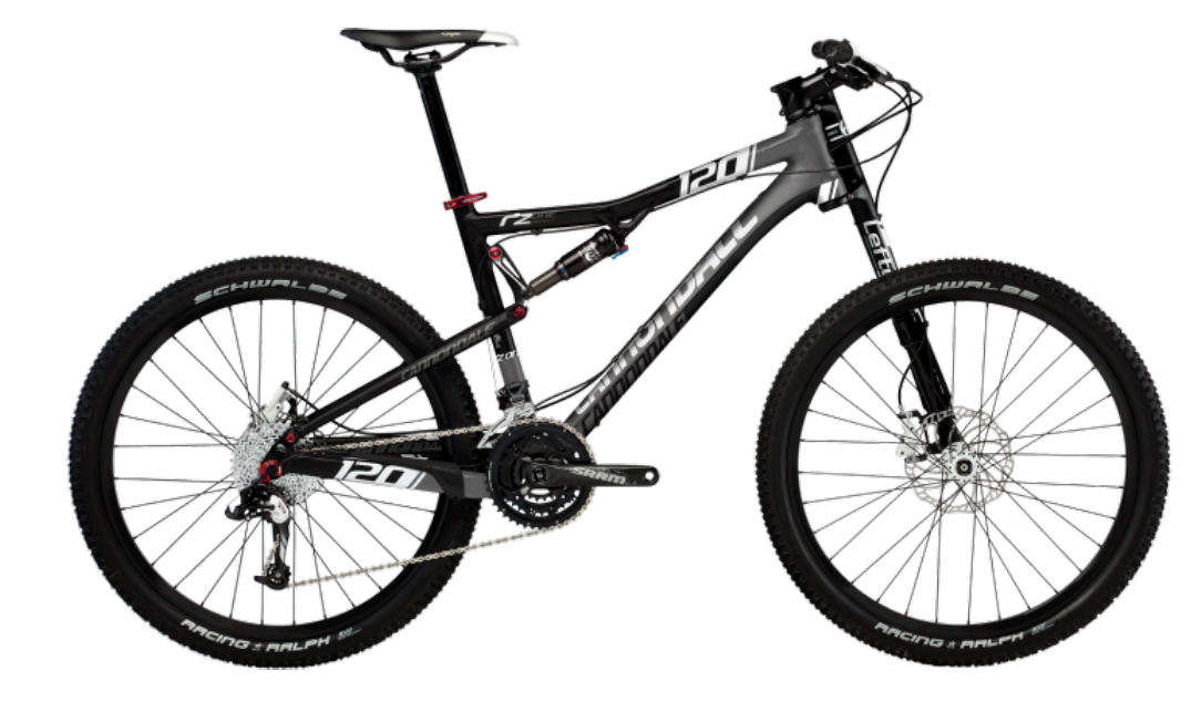

Ciao a tutti, la bici non è nuovissima ( presa nel 2014 ). E' possibile montare un motore centrale? E' difficoltoso rispetto ad una Front? grazie in anticipo per eventuali consigli/suggerimenti.

Se il cannotto del movimento centrale non supera i 72-73mm di lunghezza e se avrai l'accortezza di usare una catena da MTB monocorona che lavora bene anche molto diagonale (tipo E-KMC-10) non penso che avrai problemi, la sospensione posteriore non dovrebbe dare alcun fastidio: Anche l'ingombro dell'ammortizzatore non da fastidio per montare una batteria sugli attacchi del portaborraccia...
