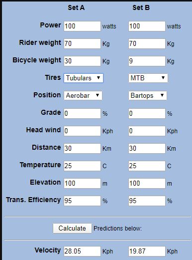

                 7769 Messaggi  |
                       Inserito il - 20/05/2020 :  12:55:43
                        |  olileo ha scritto:
  Proprio di questo Barba, mi ero gia' accorto, e secondo me' e' anche il peso che influisce...
  In realtà in pianura il peso conta veramente poco, quello che conta sono gli attriti a terra e soprattutto aerodinamici dai 20 km/h in su oltre che le dispersioni della catena cinematica. Solo cambiare appoggi sul manubrio fa una differenza enorme.
  Si guardi questo esempio: mettiamo lo stesso ciclista di 70 kg con una potenza di 100 W a sinistra  su una bici che pesa ben 30 Kg ma con manubrio da cronometro e tubolari, e a destra su una bici che pesa solo 9 kg ma è una MTB .
  Sulla bici cancello da 30 kg fa ben i 28 km/h sulla mtb "piuma" arranca a 19 !
    36,12 KB
  Infatti vedo molti ciclisti su bdc in giro con la panza che tirano come dannati ma in perfetta pianura e se c'è vento so che proprio non escono in bici se non in gruppo  .
  Io, ai bei tempi mi sono divertito più di una volta a far strabuzzare gli occhi ai presenti raggiungendo i 50 km/h con la mia ...  brompton all'epoca muscolare! Questa bicina infatti aveva pneumatici di una scorrevolezza straordinaria (e che bucavano solo a guardarli) e avendo ruote da soli 16" , appiattendomi sul manubrio particolare a farfalla, riuscivo nell'intento, ma ovviamente erano sparate di poche centinaia di metri , giusto per farmi sberleffi dei gobbetti   |
