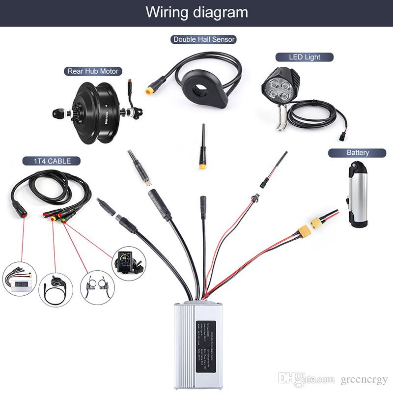

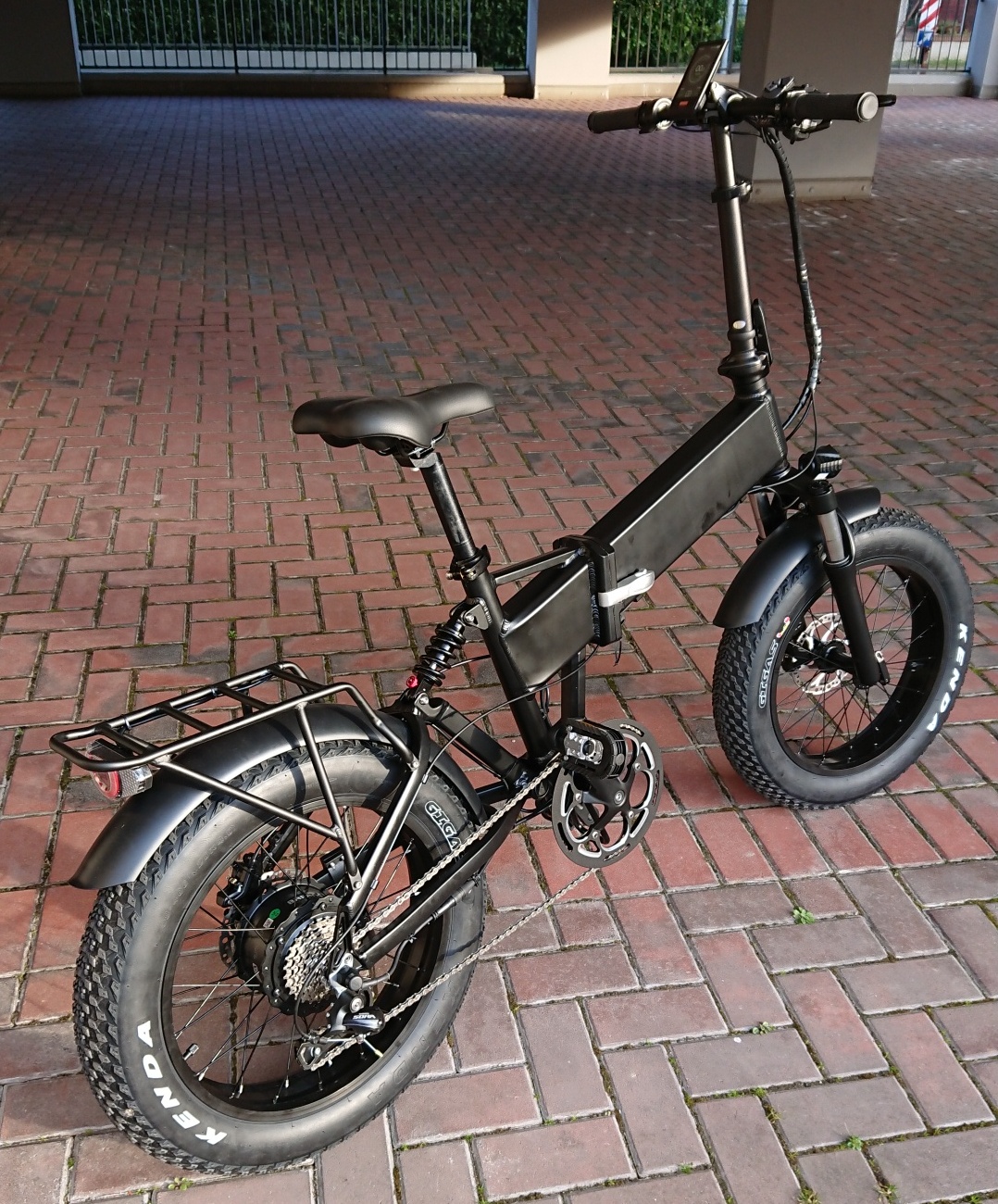

Ciao a tutti, ho una bici con motore posteriore, realizzata con questo kit:
79,8 KB

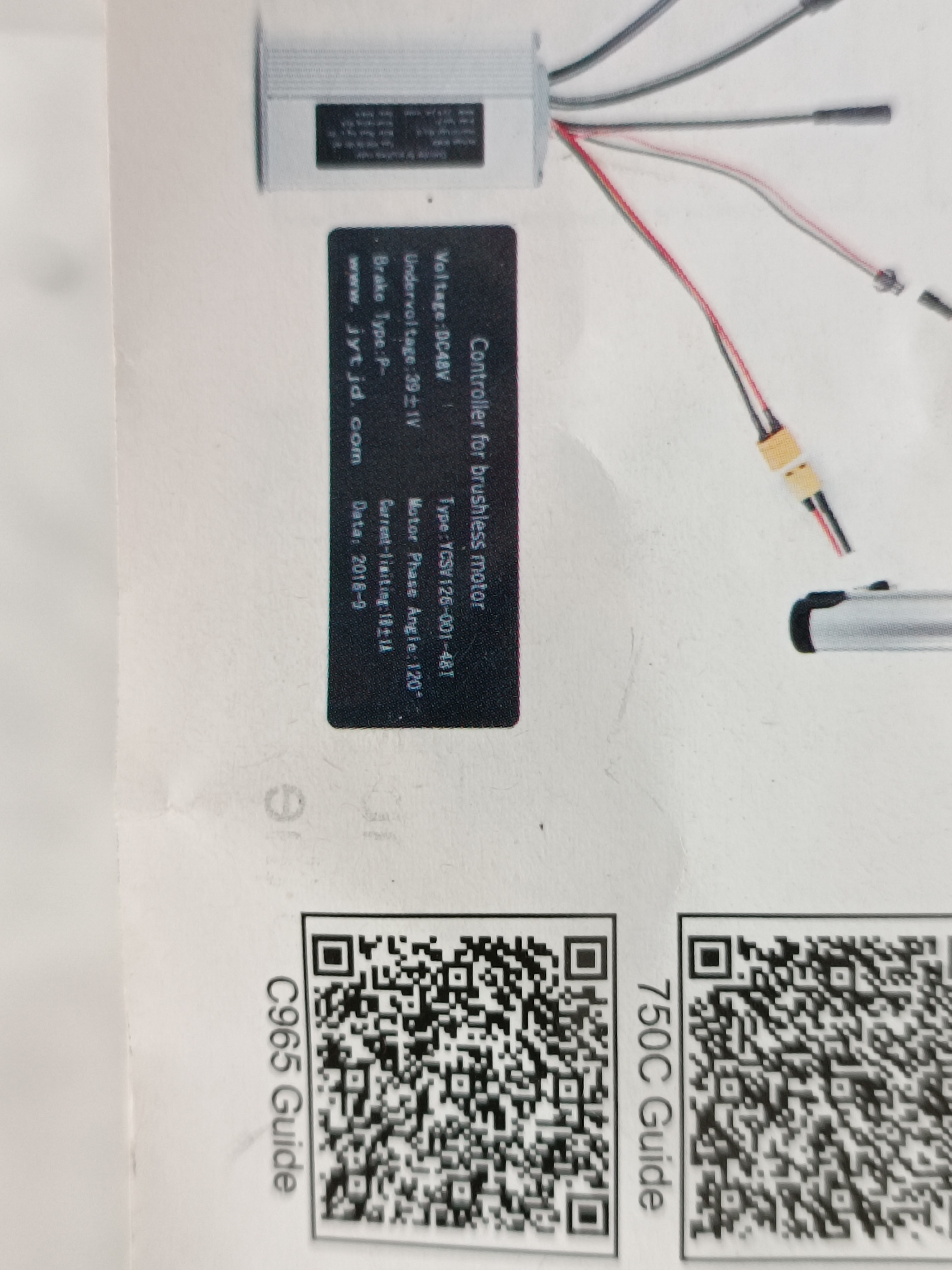

Il motore e' Bafang, il controller e' un YCSV126-005-48T prodotto dalla ditta cinese JYTJD, collegato al display DPC-18 mediante connettore HIGO (verde).
Il Display DPC-18 e' nato per motori Bafang centrali, e questo mi fa pensare che il mio controller abbia la stessa interfaccia dati dei controller Bafang centrali BBSxx.

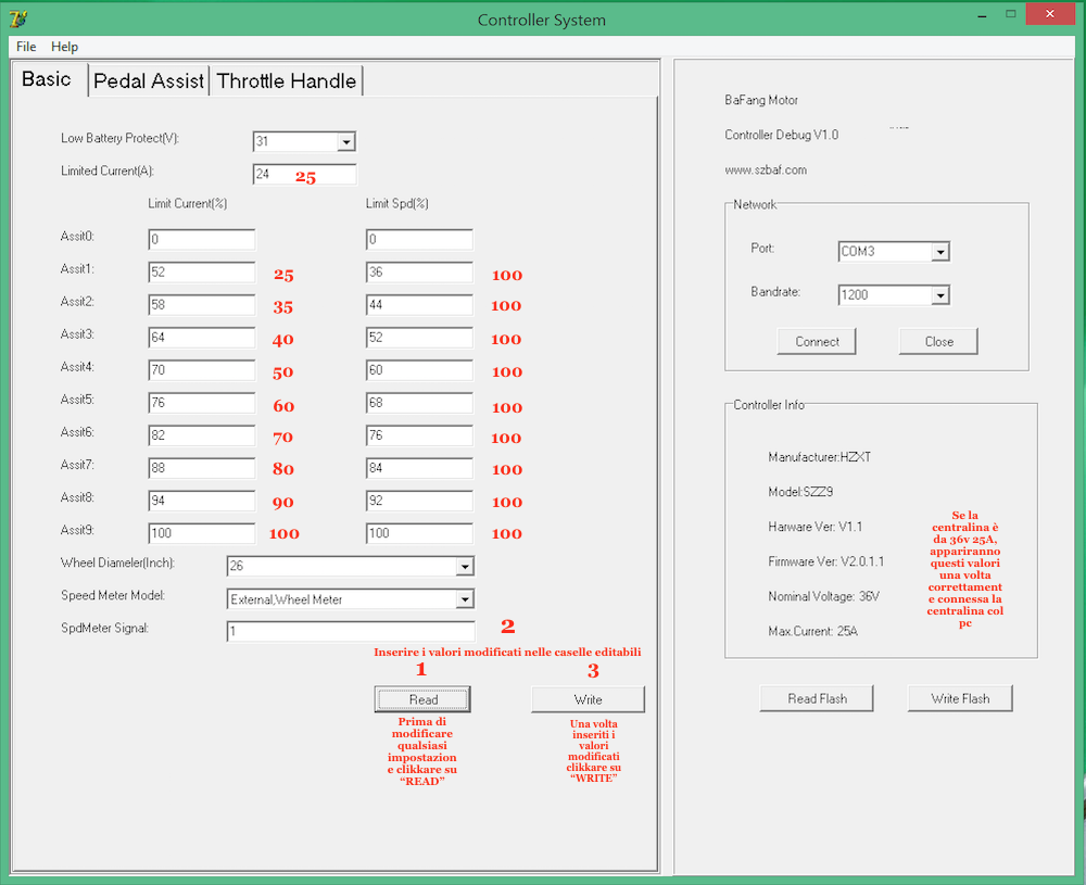

Secondo voi, se collego il cavo USB al connettore verde, riusciro' a programmare i PAS del controller ?
18,68 KB
Il software PC e' quello classico per i Mid Drive BBSxx, ma dovrebbe funzionare anche sul mio controller "clone".
Che ne pensate ?
195,5 KB

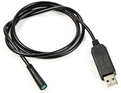

Ciao, ho tentato una prima prova, collegando il cavo standard USB-HIGO che si usa per i controller BBSxx
C'e' un problema inaspettato. Dentro al cavetto c'e' un ponte tra P+ e PL che serve ad attivare (far uscire dallo standby) il controller.
Questo si puo' verificare schiacciando il Throttle o muovendo i pedali, il motore deve partire, anche senza display.
Ebbene, nonostante il ponte ok, il controller non si attiva, il motore rimane fermo.
Questa e' una sorpresa, perche' come fa ad attivarsi col display collegato ? via software, con un messaggio seriale ?
Qui sotto lo schema del ponte, che ne pensi ?
(con il controller in standby, non ci si puo' collegare, ovvio...)
