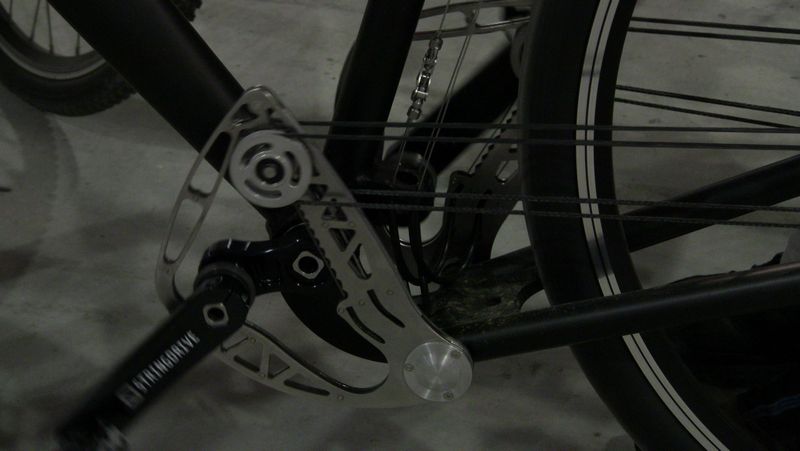

chissā come va
qui altri video http://www.youtube.com/user/stringbike

E' un bellissimo esercizio di meccanica!
Che vantaggi avrebbe?
7772 Messaggi
Inserito il - 23/09/2010 : 18:20:06  Mostra Profilo Invia a job un Messaggio Privato  Rispondi Quotando
A detta loro:
- č l'unica bici dove la trazione č simmetrica e non da una parte (o destra o sinistra) come tutte le altre.
- non ha manutenzione e resiste a qualsiasi intemperia. I cavi sono in polietilene speciale ad alta densitā (HDPE) (Dyneema), non devono essere lubrificati e la ruota posteriore si toglie facilmente semplicemente sfilando il perno passante.
- si puo' cambiare sia da fermo che sotto sforzo.
- la pedalata tipica dei non sportivi, a stantuffo, č pių piacevole e redditizia che sulle altre bici.
- il pedale si riposizione sempre da solo in posizione per partire.
Ha la particolaritā che pedalando indietro la bici vā comunque in avanti, ma con un rendimento penoso e quindi č sconsigliato.
