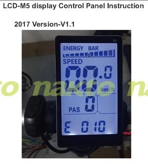

E' questo il display ?
18,79 KB

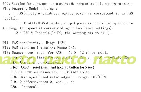

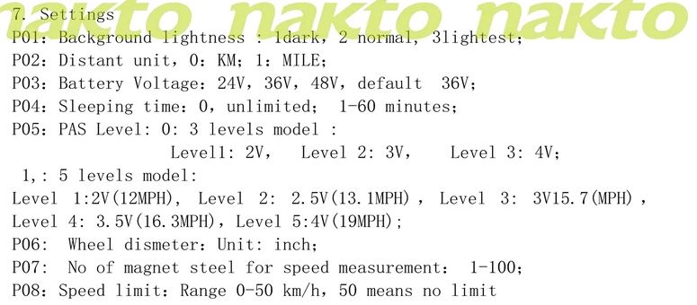

Sono forse questi ?
53,77 KB
44,1 KB

link come questi ti possono aiutare?:
(ce ne sono altri, sia come pagine web che come video youtube)
https://evparts.ir/News/M5-LCD-display-user-manual
https://www.e-bikes.com/pages/nakto-ebikes-lcd-control-panel-instruction
https://www.youtube.com/watch?v=TPIk4QQ0QWk
