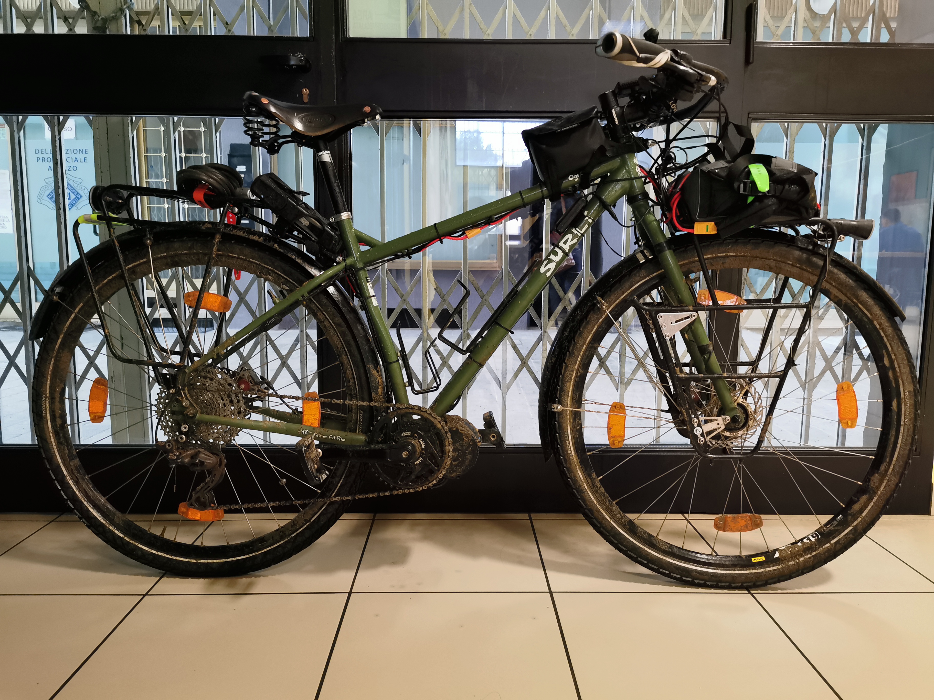

Inserito il - 27/05/2020 : 10:57:32  Mostra Profilo  Rispondi Quotando
Ciao a tutti, per prima cosa complimenti per il forum è spettacolare molti post, e risposte sempre competenti
Mi presento mi chiamo Luca. Sono di Roma, dove giravo in bici da circa 3 anni avevo venduto la macchina. Mi sono trasferito ad Arezzo da circa 5 anni.
Mi scuso fin da subito per la lunghezza.
Escursioni e userei la bici per tragitto casa lavoro circa 24km a/r, anche con la pioggia e in inverno. Percorsi misti 40 % asfalto 60% sterrato anche impegnativo, collina e montagna.
Si spesa e attrezzatura per escursioni, attrezzatura fotografica . Ho 48 anni e peso 68kg
Assistita.
Una bici potente in salita, farò molte salite con pendenza elevate, anche su fondo sconnesso. Si capiterà di fermarmi e ripartire.
No vorrei usare la mia bici una Surly Ogre telaio in acciaio e forca rigida
La più alta possibile contendo il peso
Vorrei mettere un motore alla bici che possiedo, se possibile e compatibile con le mie esigenze, la userei anche a motore spento. Il grande dubbio e motore centrale o hub al posteriore, se hub posteriore gearless e 48v sarebbero le mie preferenze
Non sono uno smanettone, meccanica me la cavo, elettrico poche cose. L'assistenza per l'elettrico mi è necessaria.
In parte si ma non è determinante.
1000euro massimo 1500euro. Oltre cambierei bici
La mia idea se possibile è di vendere la macchina e riusare la bici per andare al lavoro. Come scrivevo nella descrizione ho una Surly Ogre https://surlybikes.com/bikes/ogre la bici è eccellente ci sono andato a Capo Nord carico e non ho avuto mai un problema. La uso su tutti i fondi e percorsi. Porto con mè anche l'attrezzatura fotografica analogica con tanto di cavaletto.
Ho prova nel fine settimana la mia prima ebike una Atala BCross con motore AM80 e batteria da 500w, mi sono molto divertito e impressionato, l'ho provata sugli stessi percorsi e faccio di solito e qualche tracciato che non riuscivo a fare con la muscolare. Escluso il motore, la bici ha bisogno di alcune migliorie, vedi corona più piccola, un pacco pignoni decente, anche un cambio adeguato, sella, manubrio, portapacchi e altro. In due giorni ho fatto 160km con un consumo medio di 5.7w/km. Con la potenza 5 si sale ovunque anche in posti che non mi ero mai immaginato, per certi versi questa possibilità e anche controproducente perché si osa sempre di più. Non a caso il secondo giorno ho rotto la catena su una ripartenza neanche troppo impegnativa, ero a potenza 3 con pignone più altro forse il 42, ma questo penso sia dovuta all'inesperienza nel gestire la bici.
Mi devo vendere la mia Surly o posso trovare un buon compromesso per utilizzarla come ebike.
Grazie ancora per la disponibilità.

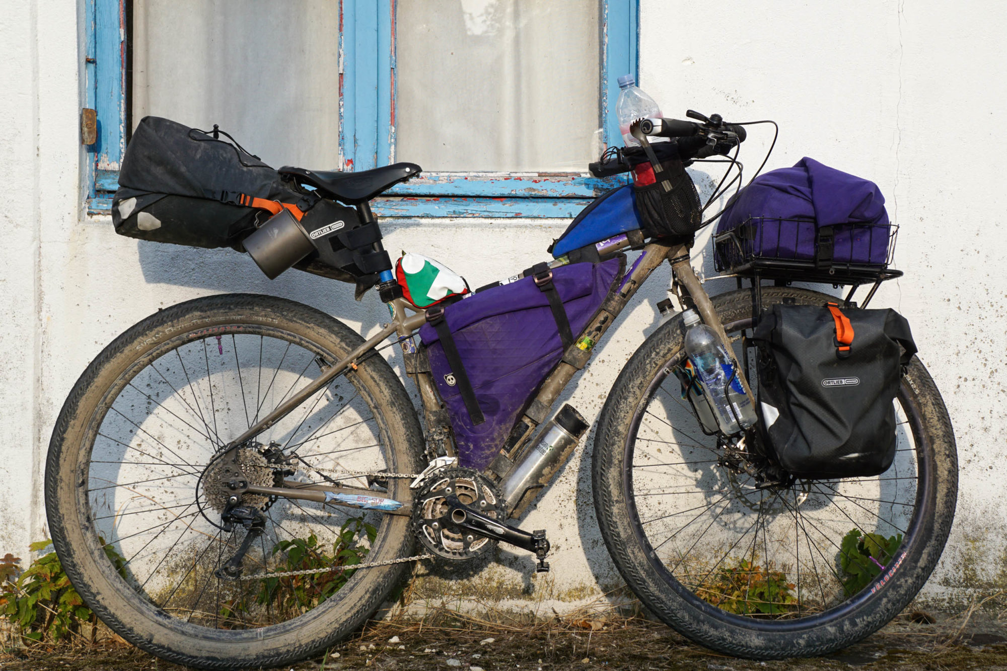

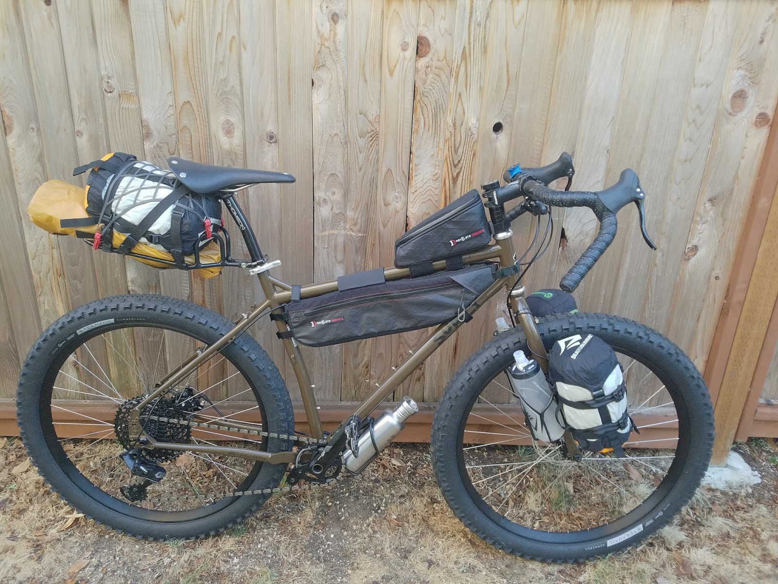

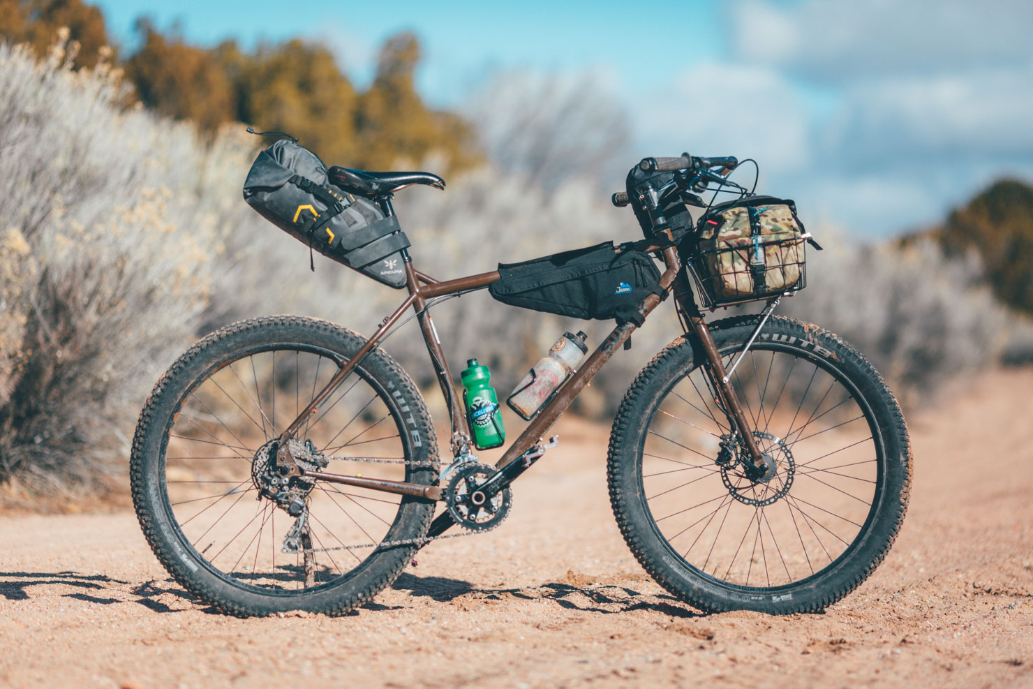

Per la forcella e i buchi ci poi fare quello che vuoi, la surly ha pensato questa forcella per turismo in mtb e bikepacking. Infatti anche se carichi molto l'anteriore la bici è sempre maneggevolissima, anche sul scommesso pesante. Poi con la giusta gommatura e pressione delle gomme sembra di avere una forcella ammortizzata.
343,94 KB
672,66 KB
547,2 KB
poi ci puoi montare questi
https://salsacycles.com/components/category/racks/anything_cage
comunque ci sono tante forcelle con i buchi ^__^ https://bikepacking.com/index/forks-with-bottle-cage-mounts/

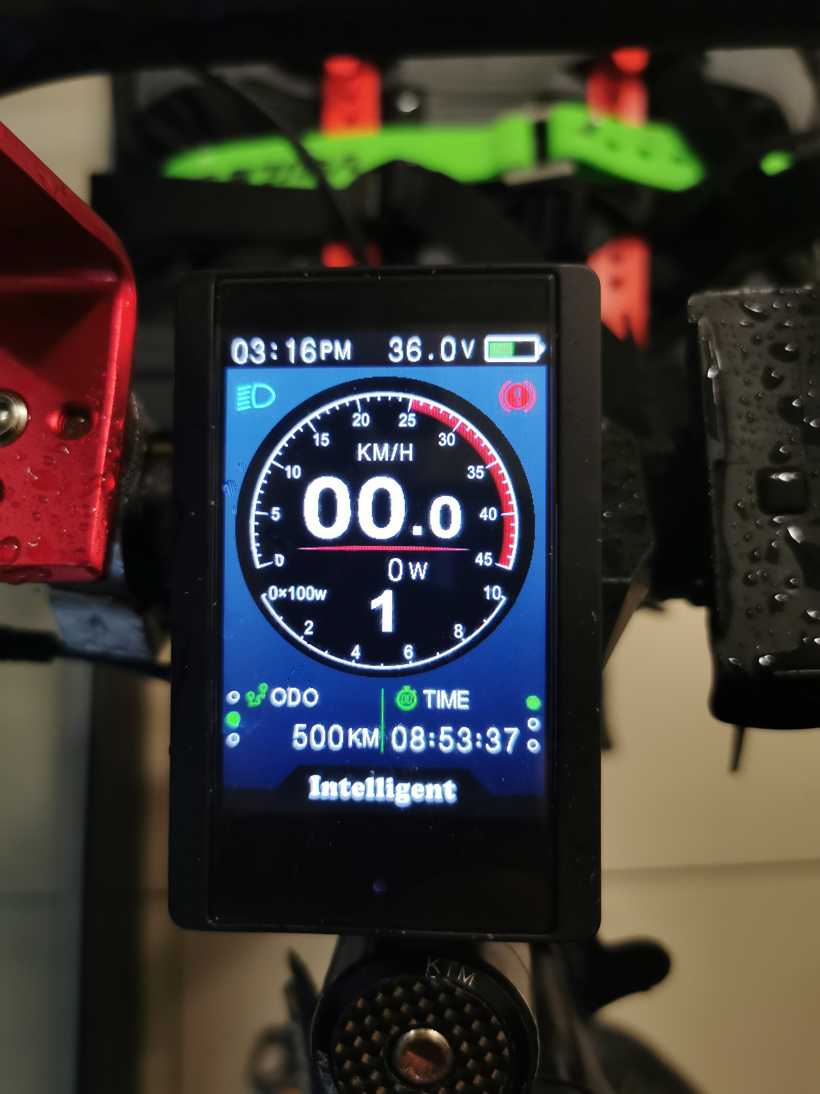

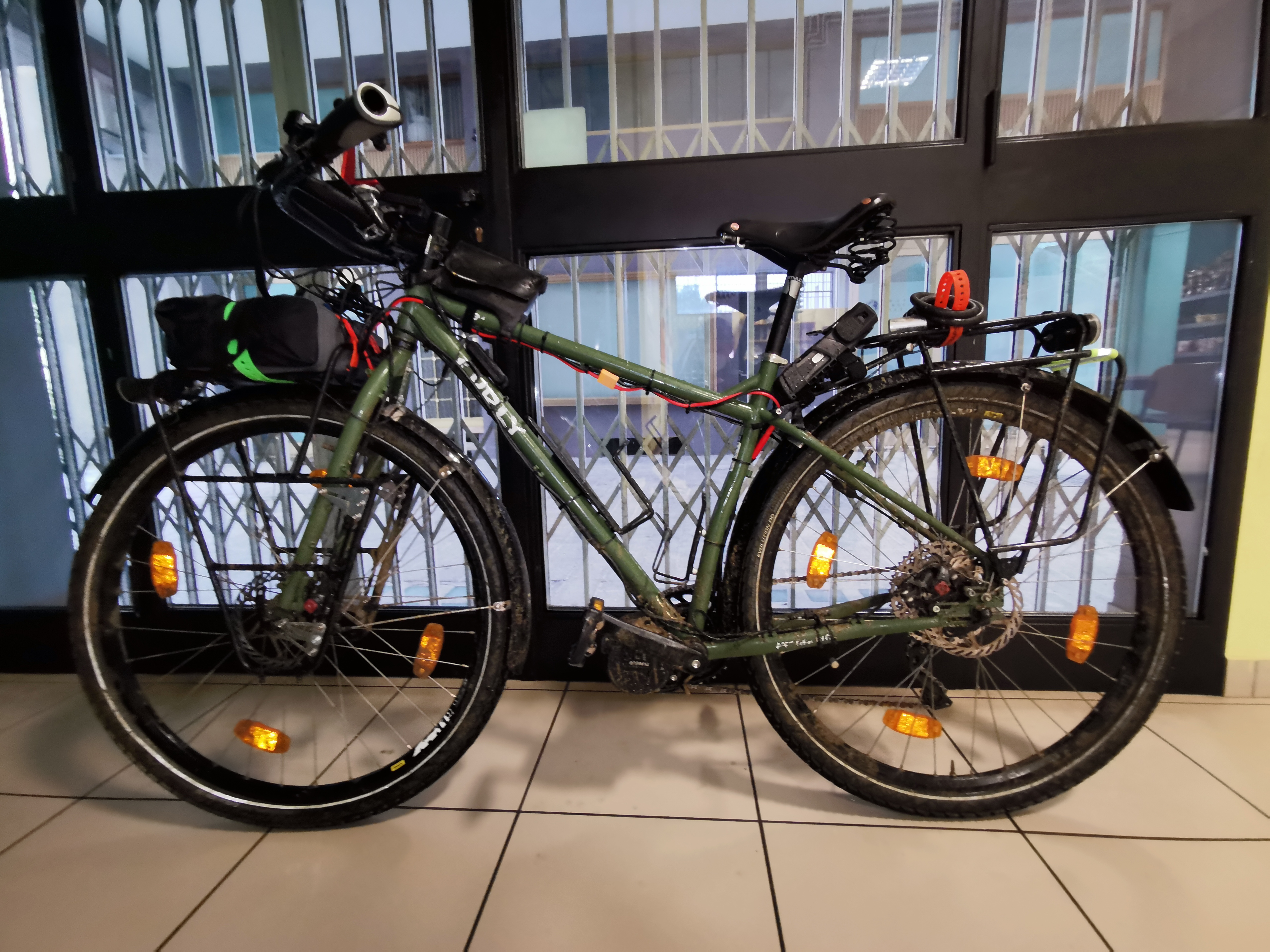

Inserito il - 10/02/2021 : 15:02:14  Mostra Profilo  Rispondi Quotando
Dopo i primi 500 km e aver preso una bella pioggia, questa la mia Sulrly Ogre con bafang bbs02 trasformer ovvero con centralina 36v batteria ENERpower 36V in formato 10S7P 1440 Wh 40 Ah, corona da 42 e rapporti 11-46 ^__^

Che celle monta la batteria per arrivare a 40Ah con 7P?

Sergiom2 ha scritto:
ciao Sergiom2 la batteria è questa https://enerprof.de/en/ebike-batteries/softpacks/36v-10s-batteries/377/softpack-battery-36v-40-ah-bms-30a-xlr-3-with-50m?fbclid=IwAR03jtQNgYSiZkTVvon-b0L4H6aocrrLhPU2BzXDveJrc4ZU1W2UYppI-N8 ^__^
14775 Messaggi
Inserito il - 11/02/2021 : 17:47:09  Mostra Profilo Invia a andrea 104KG un Messaggio Privato  Rispondi Quotando
Che mostro di batteria! Quanti km ci fai, 200?
lucabaldassari
14 Messaggi
Inserito il - 12/02/2021 : 08:46:23  Mostra Profilo  Rispondi Quotando
Ciao Andrea 104KG, di settimana in settimana ci faccio sempre di più ^__^ proprio ieri l'ho caricata e ci ho fatto 209km scaricandola all'80% come consigliato dal Barba. Però sto facendo poco fuori strada e senza carico. Più avanti proverò a caricarla a dovere per vedere quanti km riesco a fare spero di stare sui 150Km ^__^
mmario89
123 Messaggi
Inserito il - 01/03/2021 : 08:54:14  Mostra Profilo  Rispondi Quotando
Bellissima realizzazione. Spero sia contento e soddisfatto !
Mario
lucabaldassari
14 Messaggi
Inserito il - 01/03/2021 : 08:57:44  Mostra Profilo  Rispondi Quotando
Ciao Mario, molto contento e soddisfatto adesso mi godo la bici ma già sto pensando a questo https://www.thesuntrip.com/
