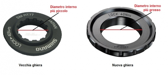

Avete presente questi due tipi di ghiere per serrare dischi freno center lock
92,39 KB
Sulla bici ho quelle di destra, quelle nuove
Vorrei cambiare il disco anteriore, però quello che ho trovato ha in dotazione la ghiera di sinistra, il modello vecchio, molto probabilmente potrei avere problemi a stringerla (i mozzi con i perni passanti il più delle volte non permettono di inserire la chiave che si usa per svitare le cassette)
Domanda:
Se io usassi la ghiera che ho sulla bici per stringere il nuovo disco potrei avere problemi di serraggio (allentamenti), in parole povere, si può usare la ghiera usata oppure è meglio mettere sempre una nuova?

Se la ghiera e di acciaio ( prova con una calamita) la puoi riutilizzare tranquillamente, naturalmente se la filettatura è sana e non è stata stretta "a morte".
Le uniche ghiere che sono riuscito a rovinare sono quelle in alluminio di alcune cassette, come alcuni modelli alleggeriti di Sunrace. Con le ghiere in acciaio mai nessun problema!

Ok, grazie Mister d
