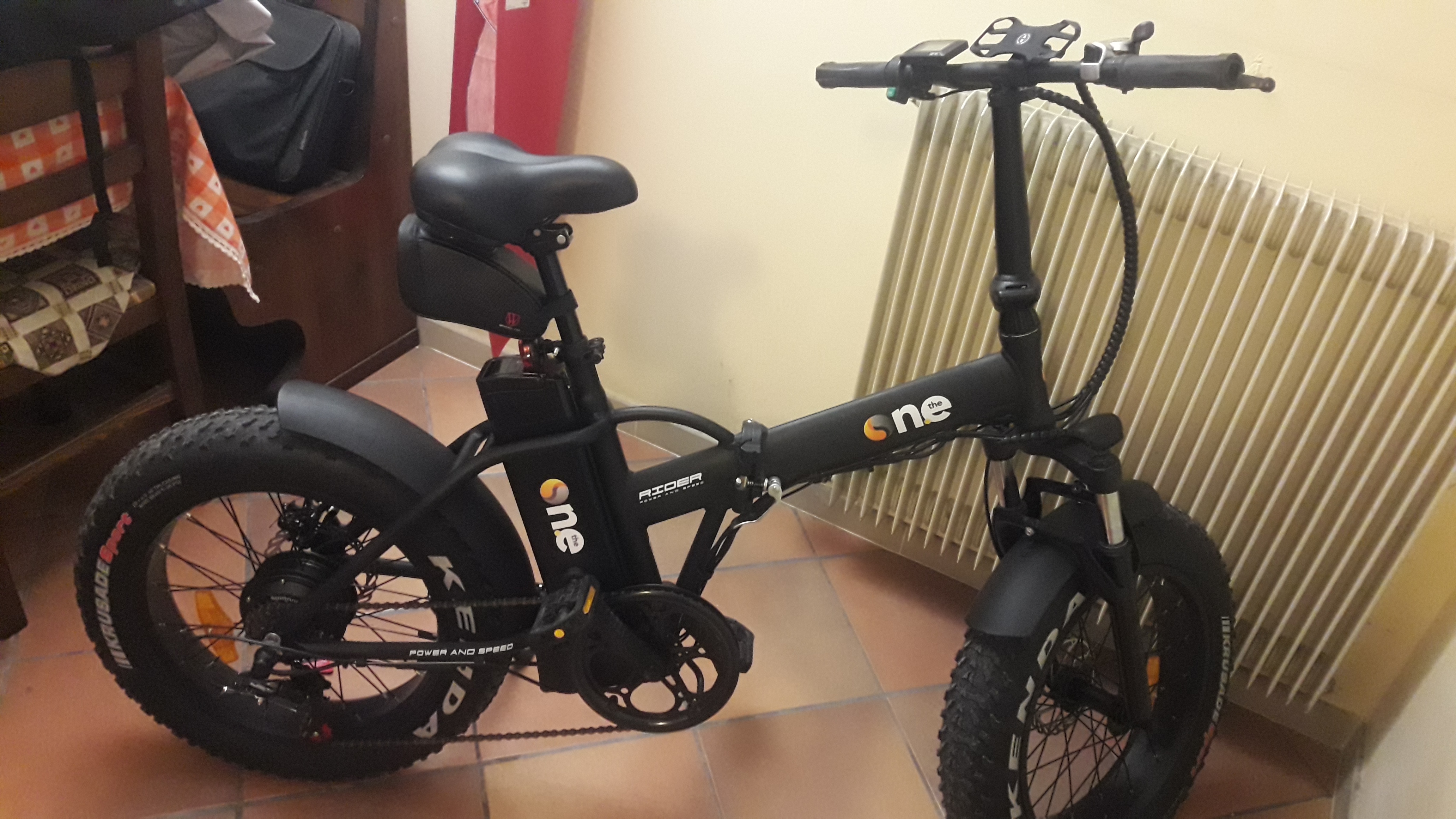

Comunque, il display in oggetto su che bici è montato?
Angelodurso
16 Messaggi
Inserito il - 28/05/2020 : 21:13:35  Mostra Profilo  Rispondi Quotando
Su una fat bike
Sergiom2
3797 Messaggi
Inserito il - 28/05/2020 : 21:14:39  Mostra Profilo  Rispondi Quotando
Cioè, marca, modello?
Angelodurso
16 Messaggi
Inserito il - 28/05/2020 : 21:19:31  Mostra Profilo  Rispondi Quotando
The one rider power and speed
Sergiom2
3797 Messaggi
Inserito il - 28/05/2020 : 21:21:56  Mostra Profilo  Rispondi Quotando
Scusami, mai sentita nominare...
Puoi mandare un link?
Angelodurso
16 Messaggi
Inserito il - 28/05/2020 : 21:24:25  Mostra Profilo  Rispondi Quotando
2759,61 KB
Sergiom2
3797 Messaggi
Inserito il - 28/05/2020 : 21:28:53  Mostra Profilo  Rispondi Quotando
È identica alla icone
36 volt e batteria al limite della decenza.
Non vedo cosa vuoi modificare, non c'è niente da modificare...
