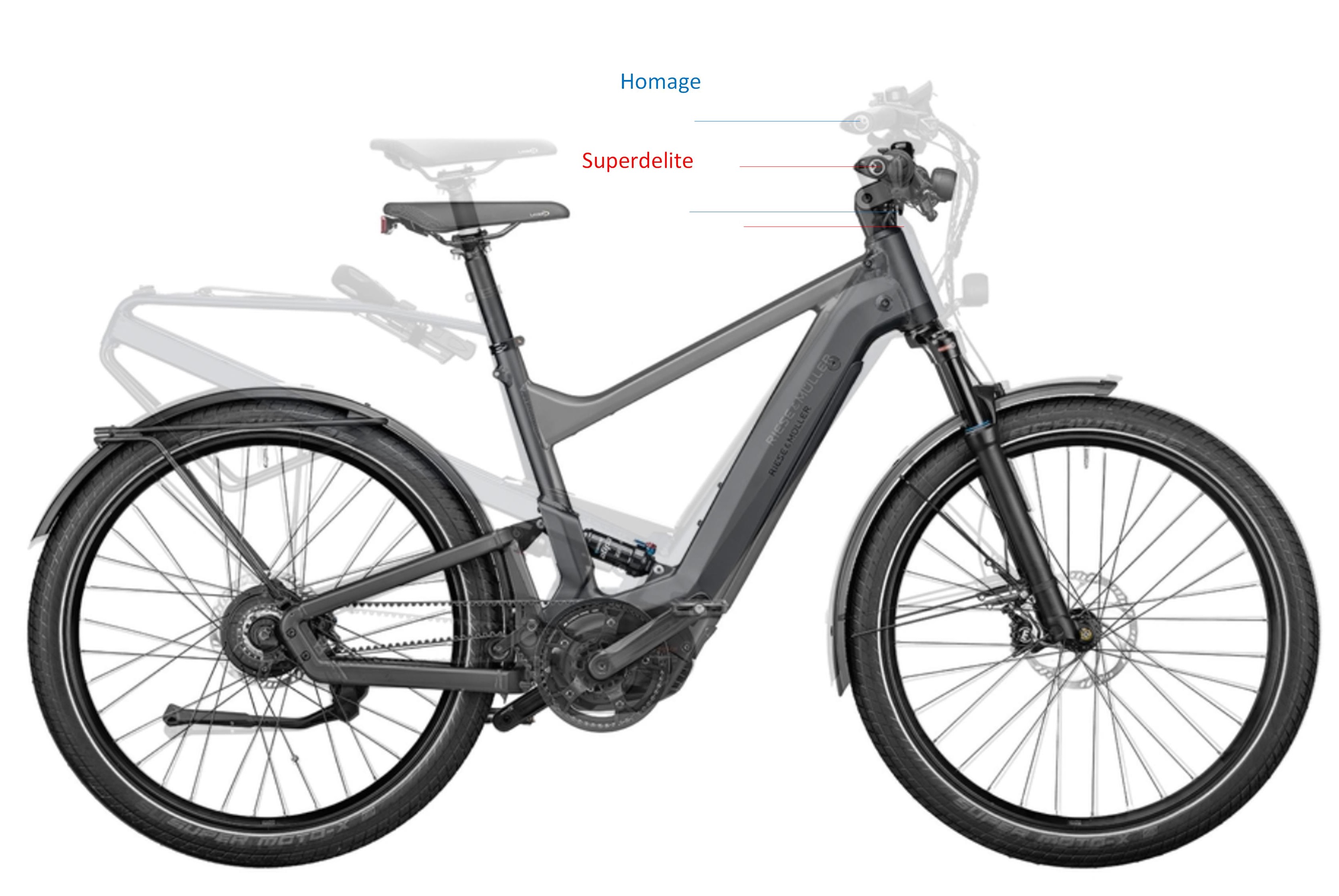

Ciao a tutti,
mi hanno regalato una Riese Muller Superdelite, ma non so se sia la bicicletta giusta per me.
L'uso che ne farei è prettamente cittadino, e magari qualche vacanza in bici, anche su sterrati ma evitando salitoni esagerati e percorsi estremi, anche se la pedalata assistita aiuta moltissimo.
Ho paura che sia sprecata per me, anche se è vero che magari una volta su 10 potrei decidere di fare un giro sullo sconnesso su sentieri di media difficoltà come ai vecchi tempi (ne ho fatta di MTB vera, ma avevo 25 anni in meno)
Dunque ho pensato, la tengo visto che potrei usarla ovunque e rimanendo in ambito cittadino pensavo di regolare gli ammortizzatori in modo che siano molto morbidi e trovare un manubrio che permetta una postura più eretta.
Senza creare una scempio estetico, cosa mi consigliate?
Ho visto che la Homage della stessa casa (che ho provato e trovato comodissima) monta un manubrio leggermente più alto (guardate la foto allegata) dove si capisce che le geometrie delle due bici sono quasi identiche, la Homage ha il canotto dello sterzo più alto e il manubrio più alto.
Si accettano consigli!

E' la GT con ruote lisce e portapacchi.... certo pesa una tonnellata, ma devo dire che quando parte il motore non te ne accorgi
Non mi dispiace la linea e vorrei utilizzarla cambiando il manubrio.... Come posso procedere?

Scusami, ma se non vuoi fare del fuoristrada vero e proprio le sospensioni devi indurirle, si regolano morbide solo sullo sconnesso dei tracciati sterrati!
Quanto al manubrio basta che tu ne scelga uno di tuo gradimento e poi lo sostituisci a quello di serie.... Comunque più che cambiare il manubrio potresti regolarne l'altezza in modo da trovare un assetto di guoda meno sportivo e meno caricato sugli avambracci, se è questo che ti interessa.

sai cosa? In città fra buche marciapiedi etc, è molto più funzionale una configurazione morbida!
Dici che si può regolare alla stessa altezza di quello dell homage? Che però dalla foto sembra diverso, sembra più alto...
Comunque avete notato come i fulcri dei due teli siano identici? E' come se alla riese muller abbiano identificato i riferimenti ottimali e poi che li vendano in tutte le salse...
In pratica la delite (e superdelite) sono una homage con tubo centrale a rendere più solido il telaio..... concordate?

Certamente, per poter viaggiare più sullo sconnesso serve un telaio più robusto, quindi è sufficiente "chiudere" uno di quelli a scavalco basso per ottenere l'effetto voluto, il resto è identico...

Inserito il - 01/06/2020 : 22:21:37  Mostra Profilo Invia a job un Messaggio Privato  Rispondi Quotando
Forse è utile che ci mostri una foto del tuo reggi manubrio, quello della homage sembra essere questo https://www.cnc-bike.de/product_info.php?cPath=825_23_1007&products_id=17986 , ovvero un reggimanubrio stiloso e inclinato verso l'alto di 20° , esistono reggi manubrio di tutti i tipi, alcuni hanno l'angolo regolabile, altri sono regolabili in altezza ecc.
Certo che sono bici particolari, costosissime, quindi forse conviene usare gli stessi accessori che usa la casa madre per non svalutarle
