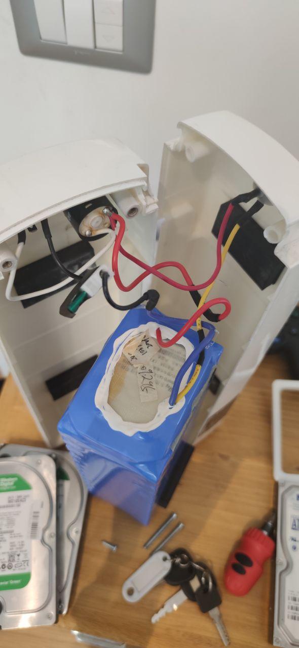

 La batteria ha 3 fili. Presumo siano uno negativo e due positivi (uno per corrente out e uno in).
 Provo a postare una foto.
 I tre fili son GIALLO BLU ROSSO

                | Barba 49Utente Master
   36551 Messaggi
                      |  Inserito il - 04/06/2020 :  19:45:15
                      | La maggior parte delle batterie ha tre cavi di uscita, sono il positivo generale (che serve sia per collegarci il positivo del caricatore che quello della centralina), il negativo che va alla centralina e un'altro negativo dove va collegato il negativo del caricatore: Molto probabilmente invece se acquisti batterie da hoverboard vedrai solo due cavi, infatti queste solitamente si ricaricano attraverso gli stessi due cavi che servono per la scarica.
 Il display al 90% non funzionerà a 36V, la centralina forse si...
