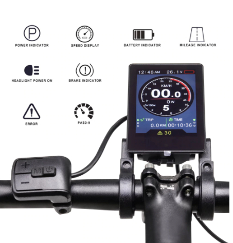

Ciao, da qualche giorno sono un felice possessore di una ebike della Fantic e precisamente del nuovo modello commercializzato ovvero l'Issimo. Dato che mi arrangio con il "fai da te" ho iniziato a personalizzarlo per il mio utilizzo quotidiano per cui essendo alto 1.84 ho provveduto ad alzare il manubrio con il tipico estensore ad inclinazione regolabile per avere una posizione piu' eretta, ma cio' che non mi ha stupito e' come Bafang abbia abbinato al motore M500 un display infame il DP C240.CAN con schermo di dimensioni ridottissime ed illeggibile se non la velocita' ma numeri di dimensioni adeguate per il resto e' necessario avere una vista d'aquila. Alla luce di quanto detto pensavo di sostituirlo con altro di piu' generose dimensioni e magari anche a colori da scegliere tra i tanti che Bafang produce ma non so quale sia compatibile.

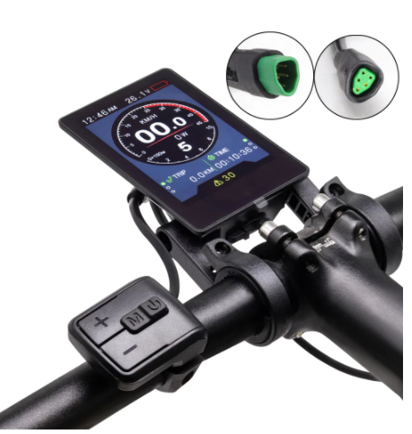

data l'assenza di suggerimenti ho deciso di iscrivermi in un forum americano che mi ha illuminato su quanto da me richiesto ovvero ho trovato ed acquistato un display (canbus) compatibile con il motore del Fantic Issimo che mostro in foto. Tale display sblocca il limite dei 25kmh solo attraverso la funzione "Boost" sul display con una spinta ragguardevole che permette di raggiungere i 45kmh senza pedalare e si disattiva al di sotto della soglia limite. Tale funzione si disattiva completamente allo spegnimento del display.
Ciao Carlo, anche io possiedo un fantic issimo, il display in questione è 860c?
Grazie!
Grazie!
si è l'860C
Inserito il - 05/03/2021 : 10:05:51  Mostra Profilo  Visita l'Homepage di blindo7 Invia a blindo7 un Messaggio Privato  Rispondi Quotando
prima di acquistarlo controlla lo spinotto,
se è quello a oliva in foto sopra, o è il classico tondo bafang che si trova ovunque

Ho trovato il display ma sono con lo spinotto rotondo.
Qualcuno sa dirmi dove trovare quello giusto ? grazie !
