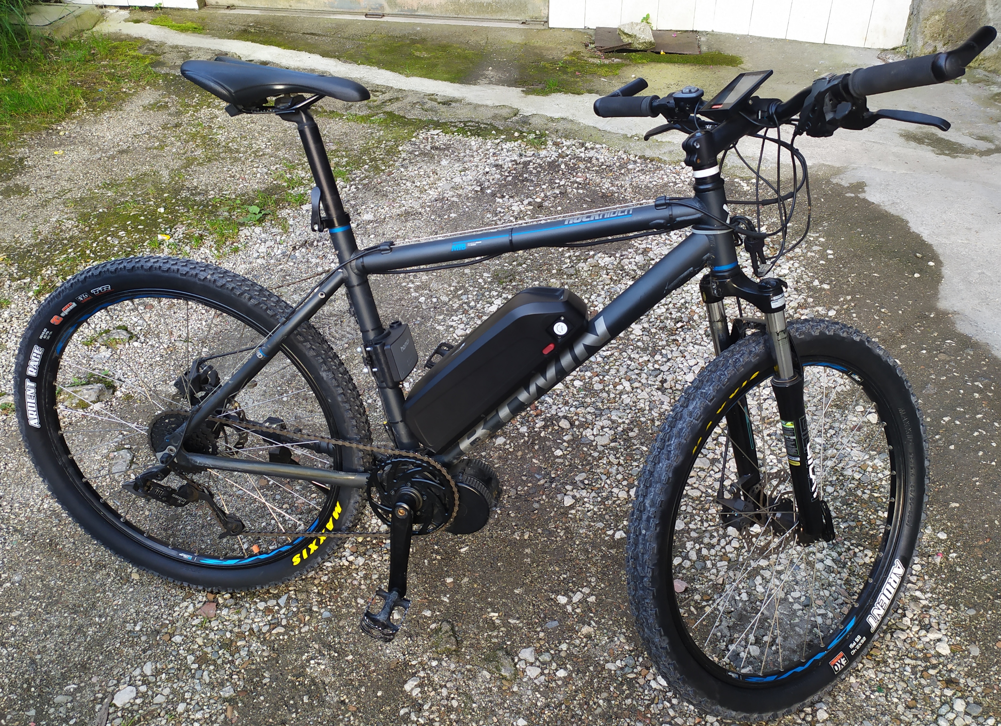

Buongiorno a tutti.
Ho comprato da poco una bicicletta elettrica. Si tratta di una rockrider 500 a cui è stato montato un motore bafang bbs01 da 250W. La batteria dovrebbe essere una 36 v 12 Ah con celle Samsung.
Dopo aver effettuato più di 100 km riporto le prime impressioni.
Mi sono trovato abbastanza bene ma nei percorsi tecnici e con altri ciclisti mi sono reso conto che la velocità che riesco a portare in salita è almeno 10km/h. Per le uscite che vorrei fare, che sono prevalentemente su sentieri e con altre persone (alcuni utilizzano una muscolare) è troppo. La bicicletta dovrebbe montare un pacco pignoni a cassetta SRAM 11×32 8 velocità. La corona anteriore penso sia quella originale bafang e non ho contato i denti (mea culpa). La bici nativamente aveva 3 corone 22x32x42. Ora vorrei comprare uno spider. Quanti denti mi consigliate? Pensate sia necessario inserire 2 corone? Io avevo pensato ad una 32 denti ma non riesco a capire come calcolare la velocità che raggiungerei con il rapporto più lungo e con il più corto. Io mi accontenterei di 5-6 km/h con il più corto e sui 40km/h con il più lungo.

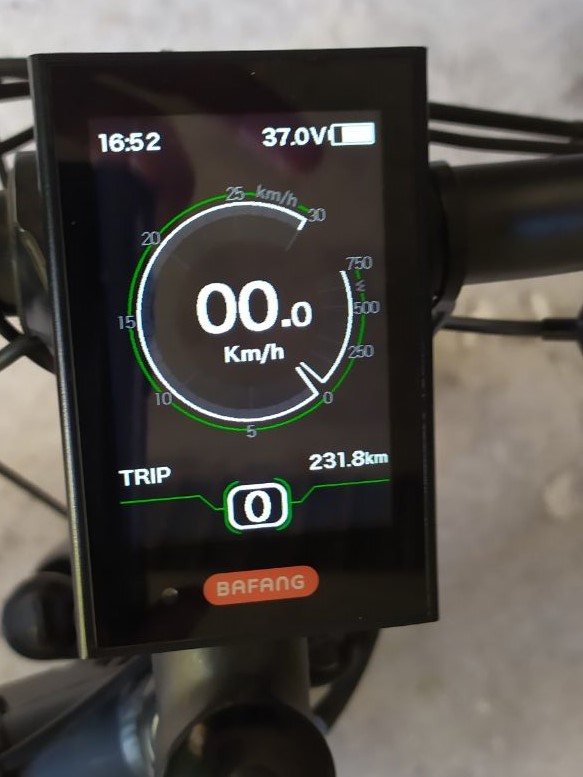

Per l'autonomia sinceramente non so quanto sia però ho controllato la tensione di uscita del caricabatterie ed è di 42v. La batteria quando la stacco la misuro e non va oltre i 41v. Pensate possa esserci qualche cella rovinata o un difetto del bms? Conviene che apra la batteria e faccia qualche esame più approfondito? Facendo una ventina di km con dislivelli anche importanti, a massima assistenza ma aiutando sempre passa da 40.5v a 37.0v. Fino ad ora anche facendo un giro di 40km non è mai scesa sotto i 35v. La utilizzo per allenarmi quindi raramente vado oltre i primi livelli di assistenza. Per stare tranquillo io non volevo scendere sotto i 32v, correggetemi se sbaglio.

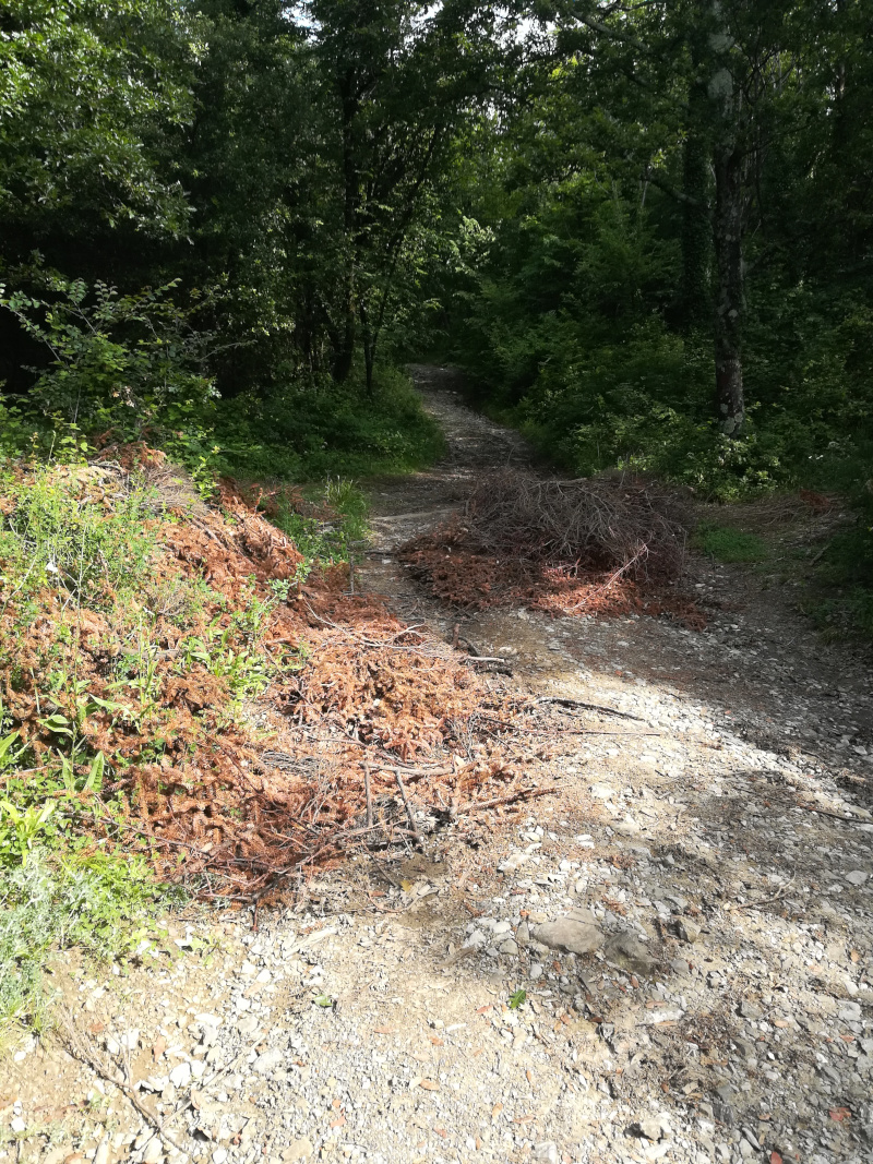

Al momenteo ho ordinato dei copertoni per escursioni sui sentieri che maggiormente ho intenzione di percorrere, si tratta di un 2.4 davanti e 2.2 dietro. So che l'autonomia diminuirà ma se riuscissi ad arrivare a 50km sarei soddisfatto.
Stavo valutanto l'ipotesi di prendere un reggisella ammortizzato. Quale consigliate e soprattutto, lo consigliate?
Inserisco qualche foto.

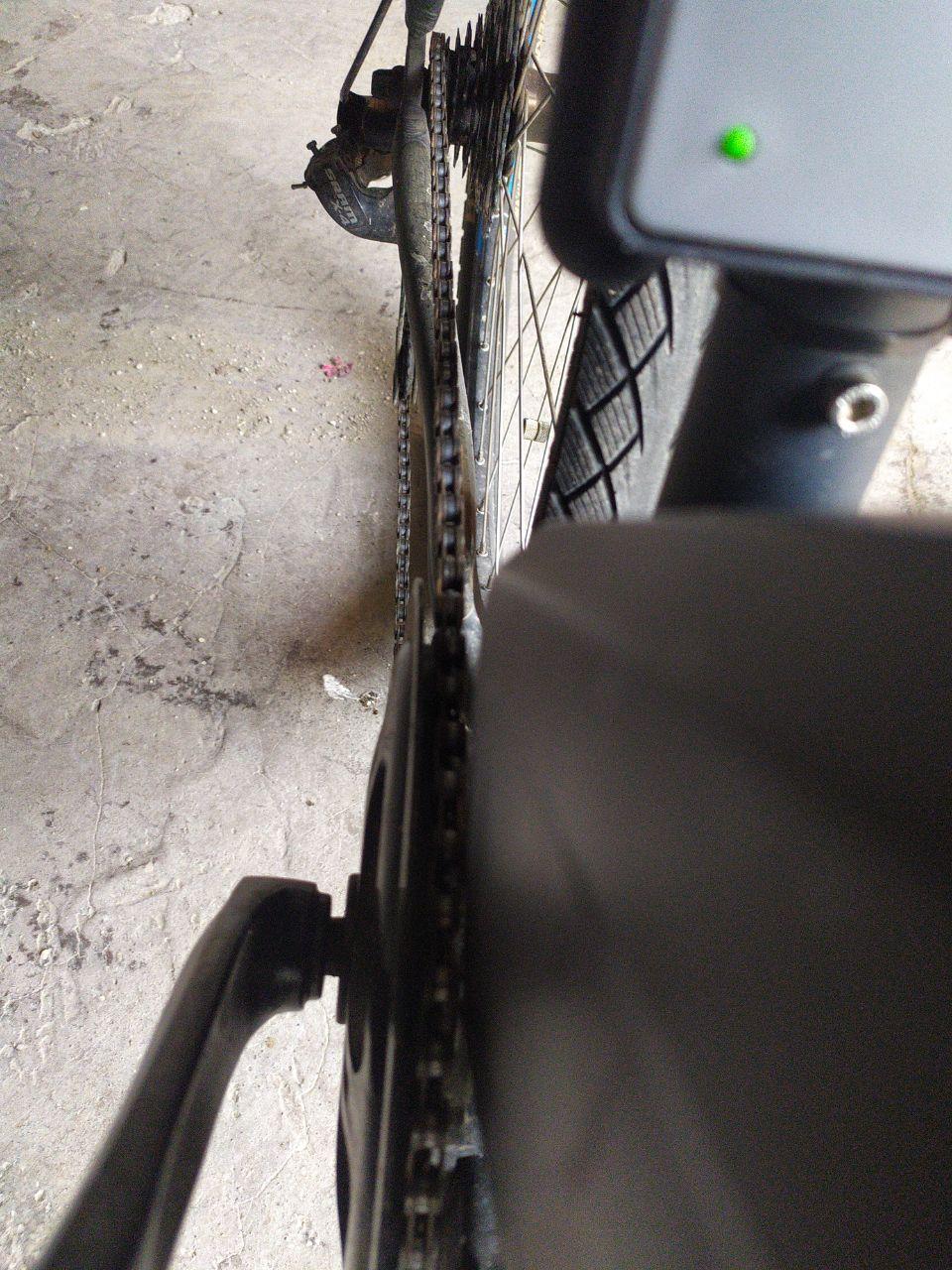

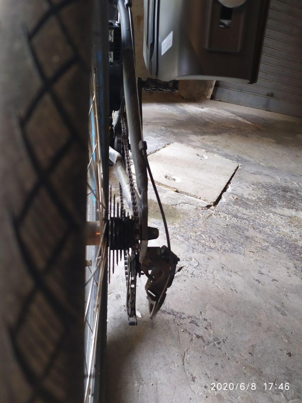

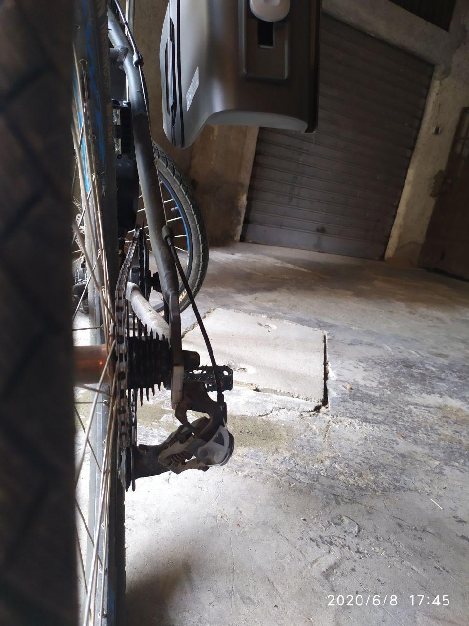

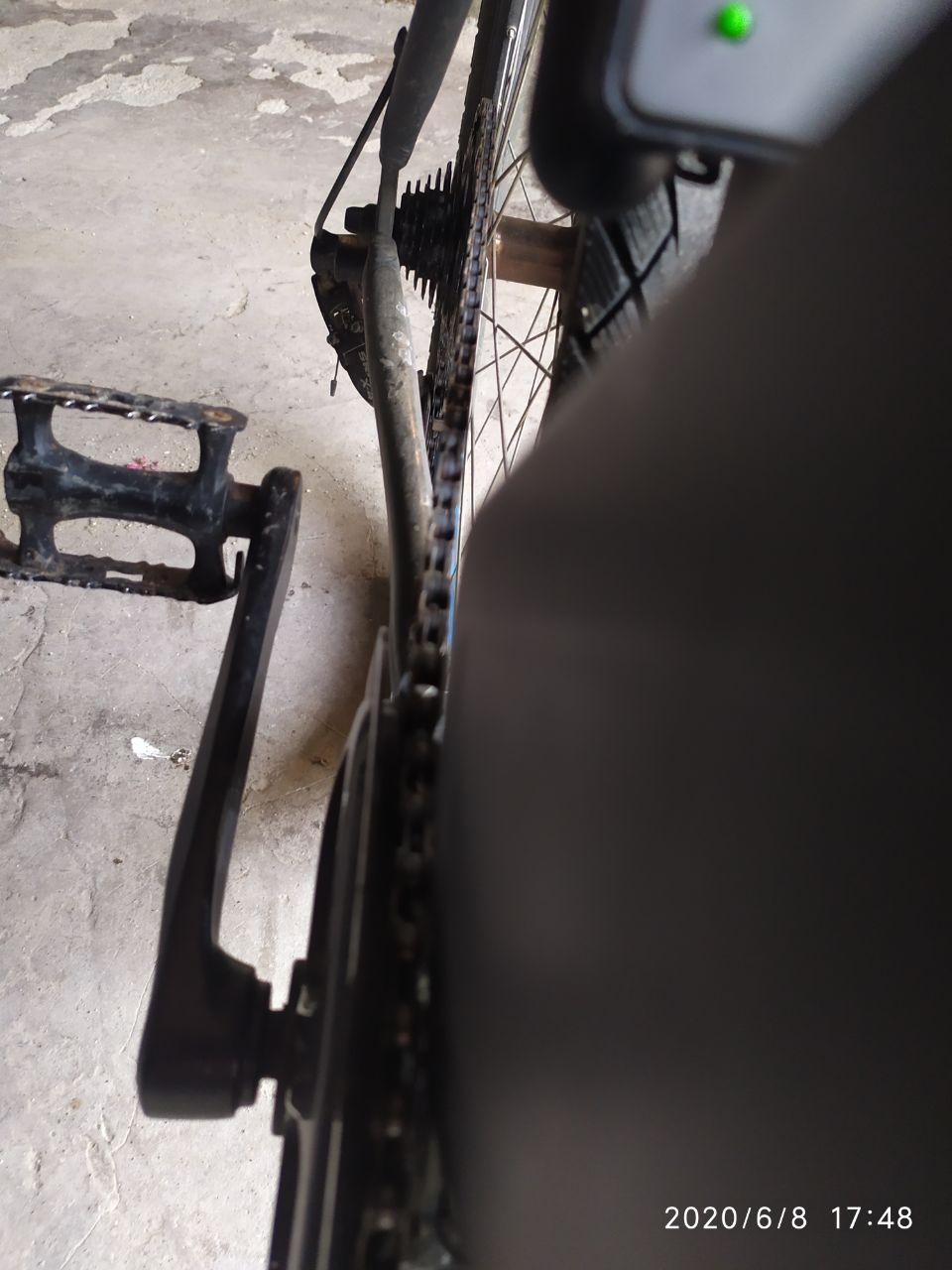

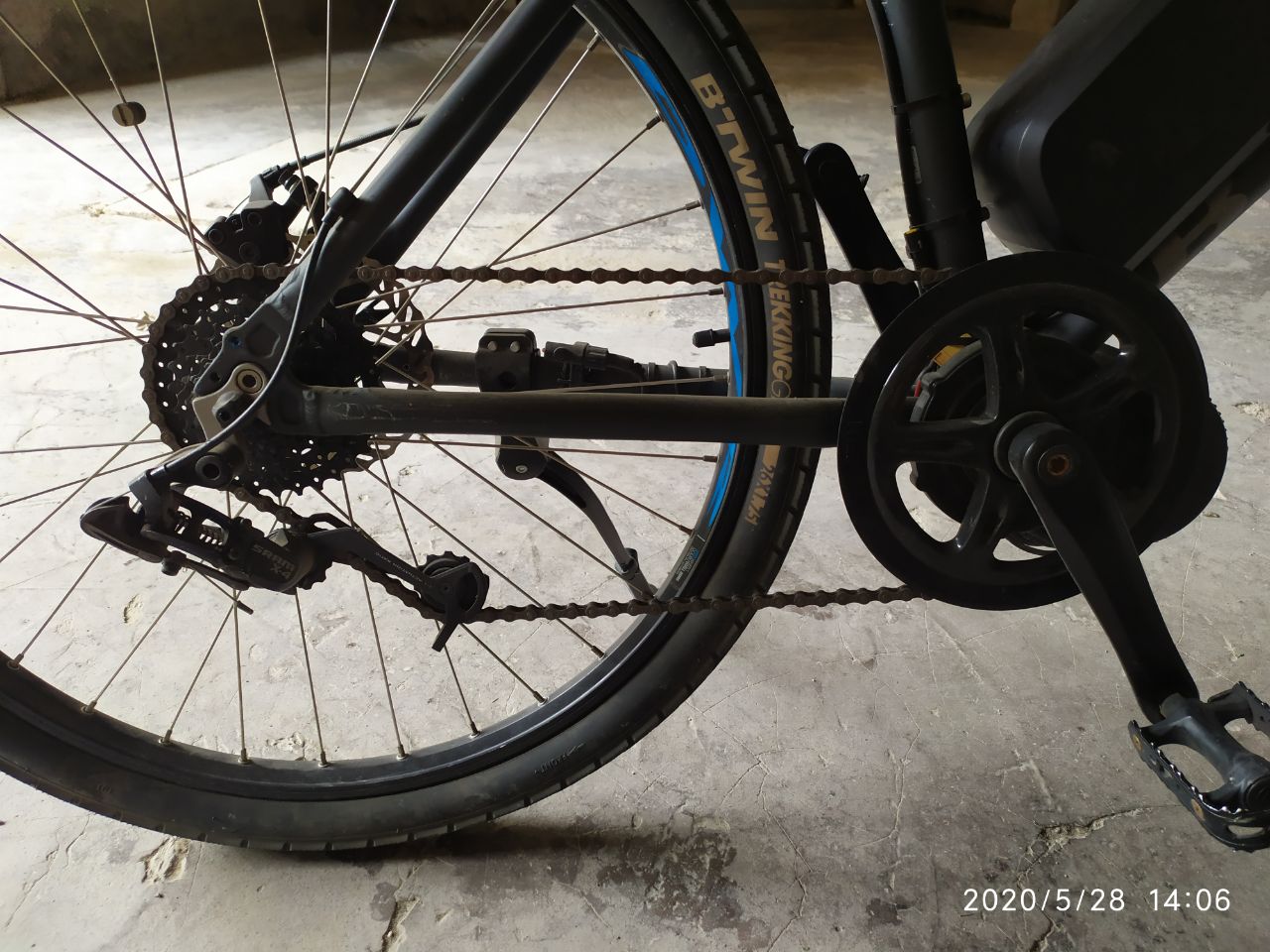

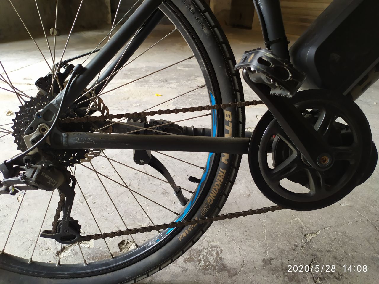

Inserisco la foto della catena per sapere se sia troppo tirata. Comunque ho intenzione di cambiare corona o se possibile e utile metterne 2 dopo vostro parere.

Che corona hai adesso di serie? Se scendi al di sotto dei 40 denti (ultima misura di corona imbutita) avrai una linea di trasmissione pessima, già la tua bici ha il cannotto del movimento centrale da 73mm anzichè 68mm che sarebbero l'ideale, se poi monti una corona piatta avrai un'usura della trasmissione rilevante proprio usando i rapporti più corti e probabilmente dovrai impiegare una catena speciale e anche un guidacatena...
Fossi in te mi limiterei a lavorare sui rapporti posteriori ampliando MOLTO il range del cambio, in questo modo potrai lasciare un'unica corona imbutita davanti e andare piano in salita, con un rapporto 40/42T ad esempio avresti una velocità massima a 90 pedalate al minuto ad assistenza massima di soli 10Km/h ma ben modulabili e un allungo con il 40/11/ di almeno 40Km/h.
Hai fatto riprogrammare accuratamente il tuo BBS? Quando arriva dalla casa ha una programmazione veramente pessima per ogni impiego, va bene solo se lo usi con un acceleratore.

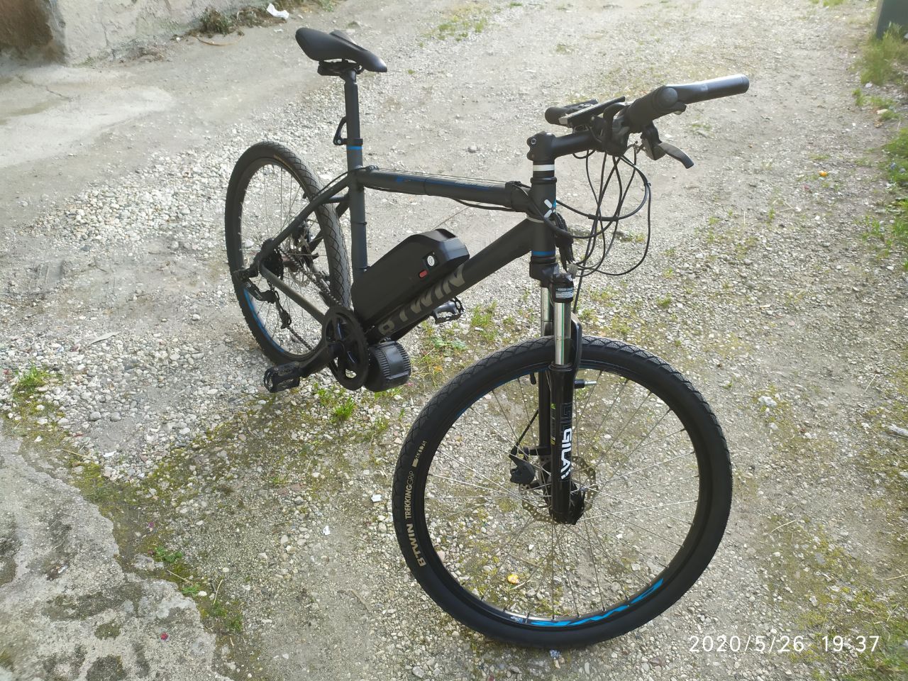

La corona è una 46 denti. Per quanto riguarda montare lo spider di cui ho messo il link e la corona da 32 denti volevo sapere se inserendo dei spessori per avvicinare il più possibile la corona al motore potessi avere qualche problema. Altrimenti la corona imbutita più piccola è da 42 denti, corretto? Ho chiesto dello spider per valutare quale sia il costo delle due opzioni e i relativi problemi. Allego qualche foto per far vedere la mia attuale linea catena.

La corona imbutita più piccola è da 40 denti, per montarla mi pare si debba limare leggermente uno spigolo del carter motore ma ci stà! Con l'attuale da 46 denti ci vai solo in pianura e anzi è troppo grande anche per questo impiego, il rapporto finale di 46/11T è talmente lungo che il motore non lo "tira" e lavorando sotto sforzo consuma e scalda inutilmente: Prova ad andare in giro usando il pignone da 13T come rapporto più lungo, vedrai calare i consumi e la bici sarà assai più reattiva.
Usare una corona piatta con uno spider e spessori vari cambia poco, le corone imbutite vanno SOPRA al carter, non ACCOSTO, quindi è tutta un'altra musica e come vedi già adesso la catena lavora male, figurati con altri 4-5mm di spostamento verso destra della corona!!!
Personalmente monterei una 40T e poi amplierei il range di rapporti posteriori, non tanto aumentandone il numero perchè NON serve ad un tubo e 8 rapporti bastano e avanzano, ma solo aumentando la grandezza dei pignoni da salita, adesso hai un 32T che è da strada, monta un Megarange e vedrai che la vita ti cambierà.

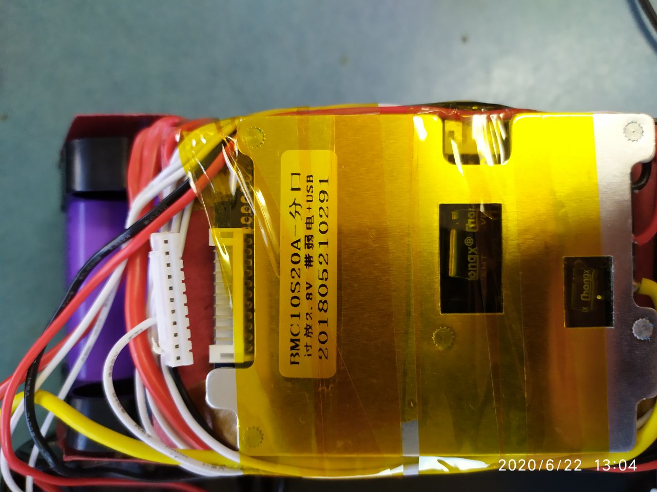

Non avevo pensato a questa opportunità, grazie. Allora penso proprio che smonterò il case batteria per verificare le celle che ci sono e quale potrebbe essere il parallelo incriminato.

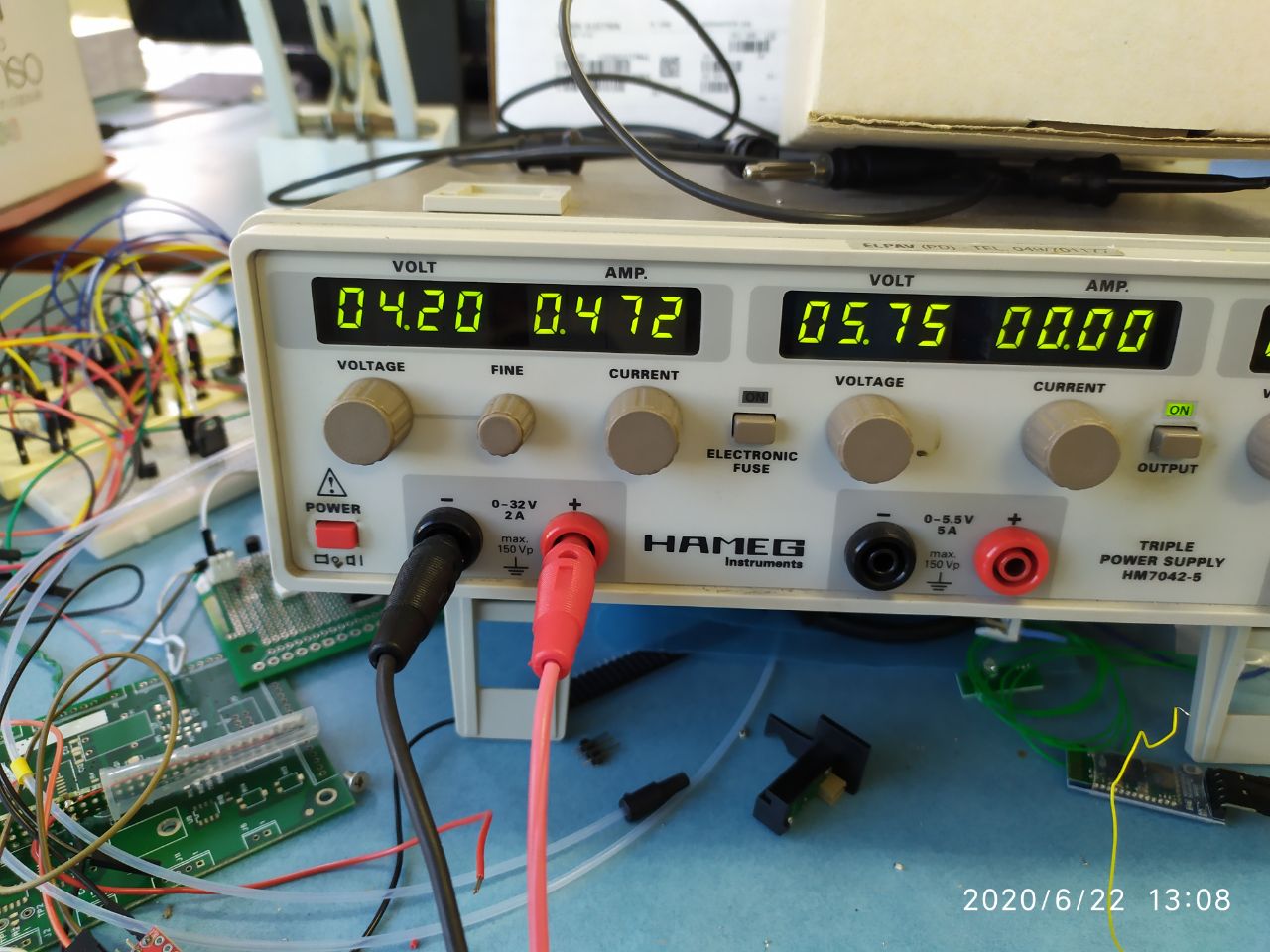

Prima di fare questo vorrei però verificare che l'alimentatore arrivi a 42v sotto carico.
Attualmente misuro con lo stesso strumento l'alimentatore e la batteria. L'alimentatore non lo misuro sotto carica ma a vuoto. Per farlo sotto carica dovrei aprirlo e vedere quanta tensione ho ai capi che partono, corretto? Per la batteria una volta inserita sulla bici il valore letto dalla centralina e segnalato sul display risulta essere coerente con quello del tester quindi penso sia corretta come misurazione. Sinceramente non so quantificare quanto aiuto dia al motore con il mio apporto muscolare per verificare che i 40 km siano effettivamente stati fatti sempre con aiuto. Potrei comunque prendere due batterie così quando sto sotto una certa soglia dell'originale sostituire la batteria e avere un'autonomia maggiore. Avrei la scocciatura di dover caricare le batterie una per volta ma il plus di portare più peso solo all'occorrenza.

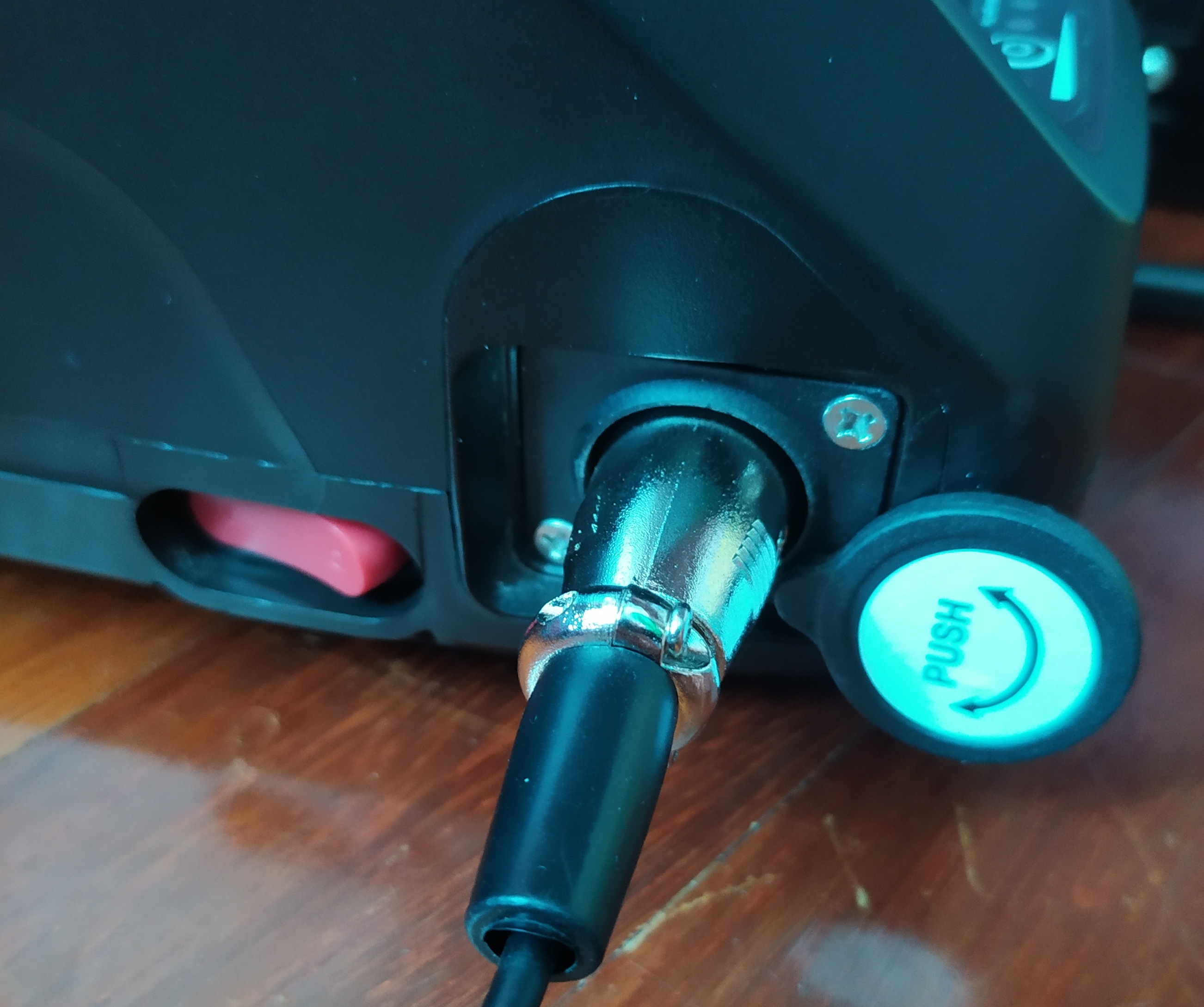

Per verificare il funzionamento dell'alimentatore posso provare a smontare il connettore di alimentazione o il connettore sul case e misurare direttamente da lì?
Allego foto per far capire di cosa parlo.
1539,28 KB
Fino ad ora quando ricaricavo ho sempre messo l'interruttore, che comanda una presa USB, su 0. Ora ho messo su 1. Lascerò in carica la batteria fino a domani mattina e poi controllerò le tensioni. Intanto aspetto una risposta per sapere se il mio ragionamento per misurare la tensione sotto carica sia corretto.
Mario
36516 Messaggi
Inserito il - 12/06/2020 : 15:46:57  Mostra Profilo Invia a Barba 49 un Messaggio Privato  Rispondi Quotando
Certamente, collega uno strumento affidabile in parallelo al circuito di ricarica e poi leggi a quale tensione massima è arrivato il caricatore: Devi però considerare che se nella batteria c'è un parallelo danneggiato e che magari presenta una resistenza inferiore salirà di tensione molto prima degli altri superando quella massima consentita, e il BMS in questo caso interromperà la ricarica anche se la tensione complessiva del pacco non ha ancora raggiunto i 42V.

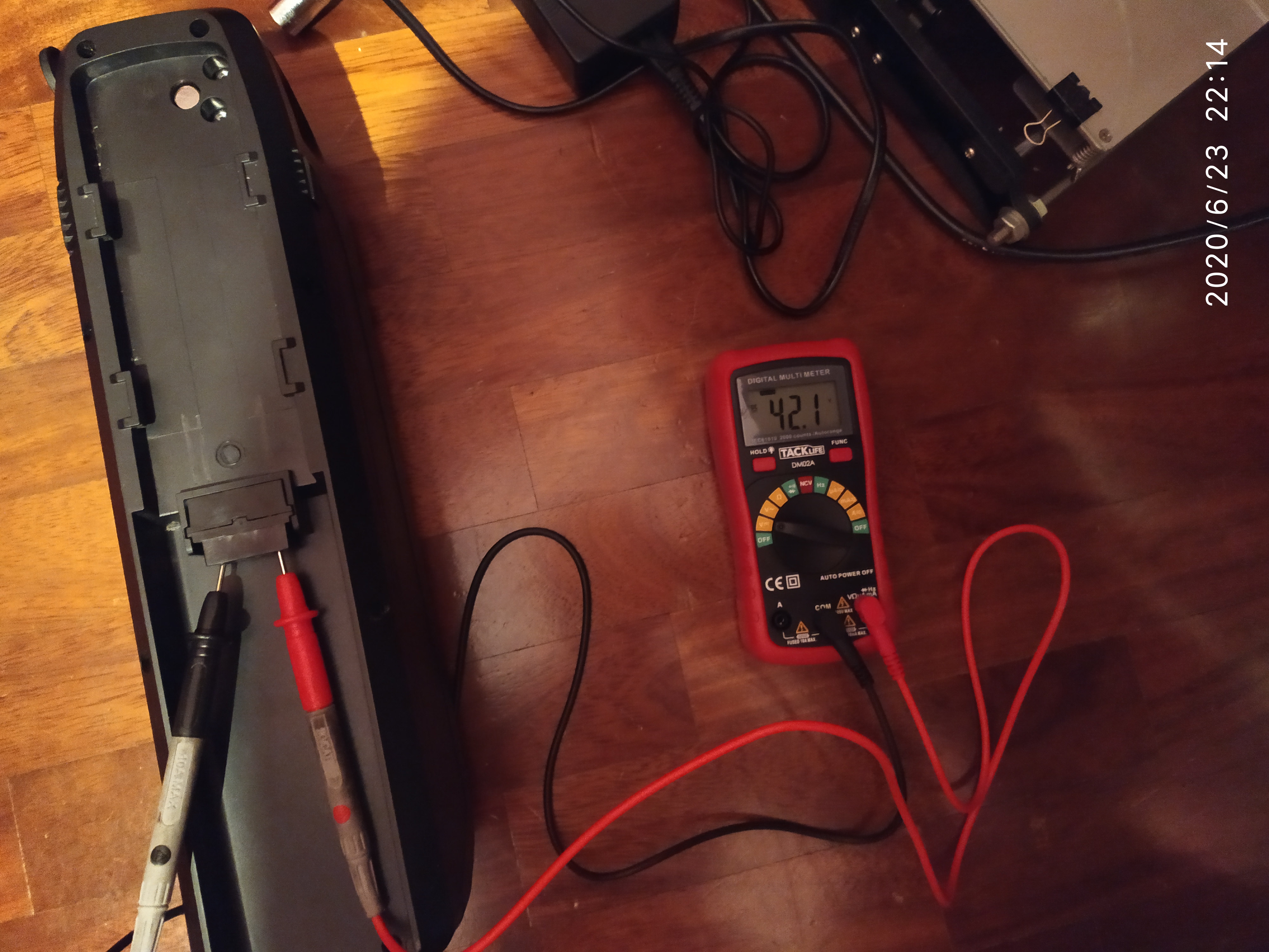

Inserito il - 13/06/2020 : 18:19:39  Mostra Profilo  Rispondi Quotando
Ho controllato il caricabatterie. A fine carica il caricabatterie misura 42.1v. Dopo aver tolto il caricabatterie la batterie segna41v. Ergo ho un problema alla batteria. Ho provato tramite info da display sulla bici ma non penso sia uno smart bms e non segna la tensione delle varie celle. Per verificare devo smontare la batteria dal case e vedere quanta tensione ho ai capi, corretto?
Mario

Quasi nessuna bici ha l'opzione di controllo tensione dei singoli paralleli, quindi per vedere se hai un danno devi aprire il contenitore e poi misurare la tensione di tutti i paralleli direttamente dalla scheda del BMS, vai dove si collega il connettore "a pettine" (non scollegarlo mai) e da li fai le misure che ti servono.
mmario89
123 Messaggi
Inserito il - 15/06/2020 : 11:17:23  Mostra Profilo  Rispondi Quotando
Allora ho pensato così, ditemi se sbaglio ho tempo fino al 22 giugno (dopo finirebbe l'offerta e pagherei di più per lo stesso risultato) per prendere una decisione.

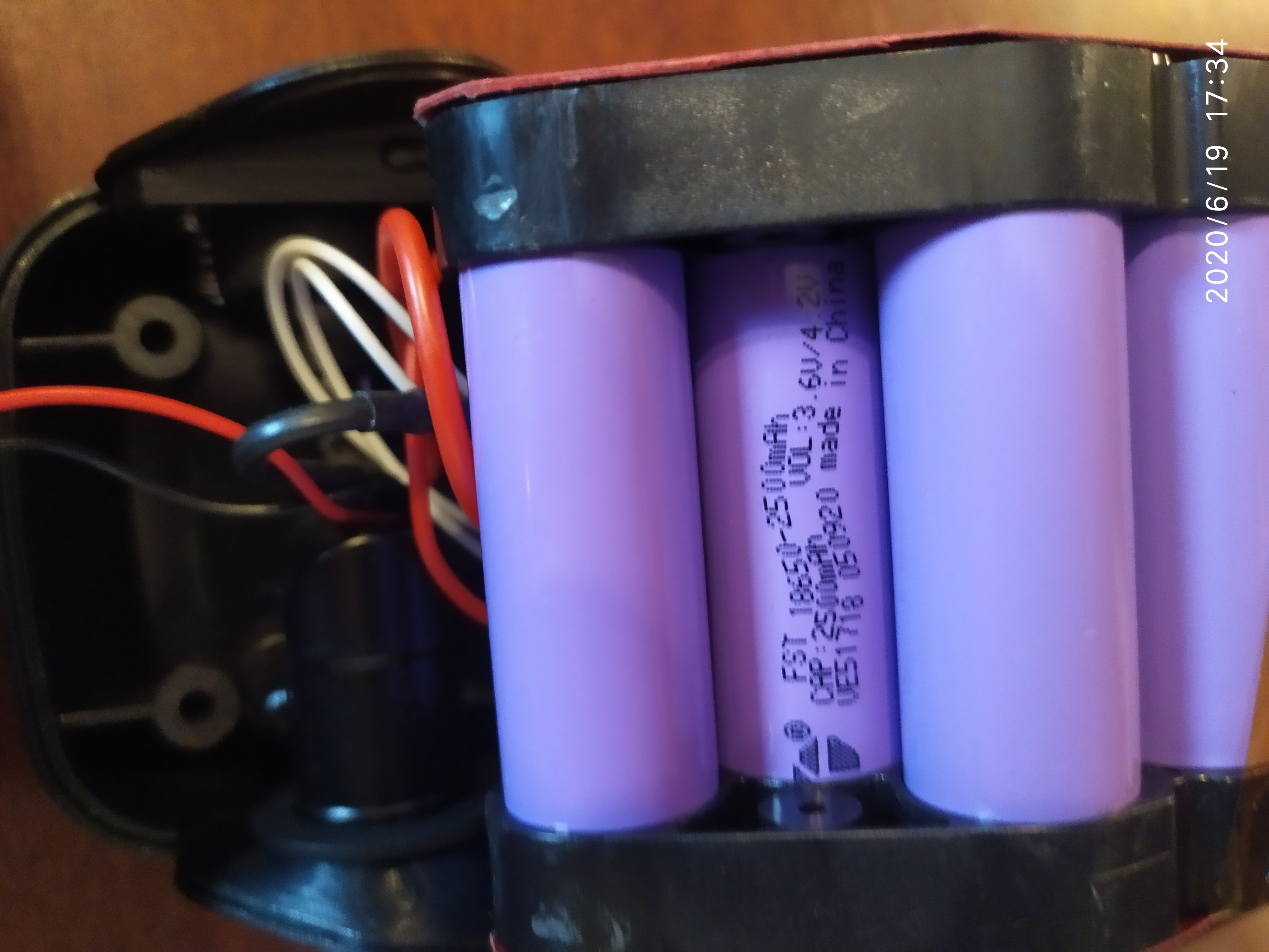

Volevo allegare le foto della bici ingrassata nelle gomme e con corona da 40t. Ovviamente è meno efficiente ma il comfort e la sicurezza sono molto aumentati.
5284,98 KB
È molto più pedalabile ma con il pignone 32 dietro comunque arrivo sui 12km/h in salita e continuo a perdermi le muscolari... Non mi va di fare lavorare il motore sotto regime ottimale quindi io aiuto molto.
Per la batteria ho misurato le tensioni e questi sono i valori.
3792,1 KB
1003,5 KB
Io penso non siano Samsung come mi era stato detto ma celle cinesi.
Comunque la situazione dei voltaggi è quella riportata. Secondo voi dovrei prendere un caricatore da 4.2v e provare a portare tutti i paralleli alla stessa tensione? O la batteria è di una qualità misera e conviene portarla a morire e poi ricellare il case? Oppure il bms è malfunzionante e non bilancia le celle come dovrebbe?
Chiedo aiuto a voi che avete esperienza.

14667 Messaggi
Inserito il - 19/06/2020 : 23:06:54  Mostra Profilo Invia a andrea 104KG un Messaggio Privato  Rispondi Quotando
io proverei a portale alla stessa tensione, la prova non costa molto...
36516 Messaggi
Inserito il - 20/06/2020 : 09:36:13  Mostra Profilo Invia a Barba 49 un Messaggio Privato  Rispondi Quotando
Troppo sbilanciate, prova a "tirarle su" con un charger da 4,2V e poi riprova su strada...
PS) Sono andato a vedere i dati delle celle che hai, sono da 2C massimi e si trovano in commercio a 1,3-1,6 dollari l'una, quindi non aspettarti grandi cose!!!

Rieccomi da voi. Ho visto che il BMS è da 20A. Sono nominali quindi di picco 40A? In questo caso le celle lavorerebbero sui 3.2C. Considerando però che il collo di bottiglia è dato dalla centralina del motore ed ipotizzando un consumo massimo di 750w ho che a 36v sono circa 21A quindi ipotizzando 5p dovrei lavorare sui 1.7C. Le celle come ha detto Barba sono da 2C quindi diciamo che sono al limite. Correggetemi se sbaglio.

Ho provato a caricare i paralleli con un alimentatore a lavoro durante l'ora pranzo ma impiegherei troppo tempo.
169,6 KB

Io avendo lo schermo C18 ho impostato la visualizzazione della tensione della batteria e attualmente mi regolo con quello però mi hai mezzo convinto ... Per il caricatore andrebbe bene questo?

Vi volevo aggiornare.
4582,95 KB
Dopo esser tornato da lavoro ho attaccato la batteria alla bicicletta ed ho letto un valore superiore a 41.1v per un attimo (41.5v) valore non plausibile con quanto avevo ricaricato io un parallelo. Tornato a casa ho ricaricato la batteria fino a che il caricatore non diventasse verde (come sempre) ed ho staccato la batteria. La mattina ho riattaccato e la spia era rossa. Quindi ho lasciato la batteria attaccata. Questa sera misurando ho trovato la batteria come in foto. Penso che la batteria non fosse usata da diverso tempo e si fosse sbilanciata. Ci sono volute circa 5 ricariche per ribilanciare il tutto. Vedevo che diventava rosso perché quando era staccata le varie celle cercavano di bilanciarsi tra loro e poi riattaccando il limite era dato dalle prime che arrivavano a 4.2v e non completava la ricarica perché troppo sbilanciate... possibile?
Oppure toccando i fili ho smosso qualcosa ed ora funziona bene... Comunque quello che mi interessa è che ora la batteria stia a 42.1v come esce la tensione del caricabatterie. Domani mattina controllo. Insomma dopo aver comprato la torcia funziona bene ma amen, un faro in più.
Mario
14667 Messaggi
Inserito il - 23/06/2020 : 23:53:57  Mostra Profilo Invia a andrea 104KG un Messaggio Privato  Rispondi Quotando
Meglio così.... forse non ti abbiamo dato il consiglio di lasciare attaccata la batteria anche quando il caricatore diventa verde, specialmente sulle batterie non usate da un po' va fatto... io almeno lo davo per scontato
nelle batterie sbilanciate com'era la tua succede questo:
- il caricabatterie vuole portare tutto a 42,1v circa
- alcune celle sono più cariche di altre e per arrivare a 42,1v se una cella è più bassa l'altra viene forzata a salire sopra i 4,2v in modo che il totale faccia sempre 42v. (c'è il pericolo che la cella che va in over voltage si rovini)
- appena stacchi il caricabatterie se avessi un voltmetro in tempo reale vedresti che la batteria in pochi secondi cala a 41v o meno. Questo perchè le celle in over voltage tendono a ritornare a 4,2v e quindi la somma con quelle più basse non fa più 42,1v.
- per questo la mattina dopo il caricabatterie torna sul rosso pur avendo ricaricato la sera prima, in una batteria bilanciata non lo deve fare assolutamente
- In teoria il bms dovrebbe evitare proprio questi movimenti, in realtà non ce la fa a bilanciare... (non solo il tuo, quasi tutti sono così purtroppo, se lo sbilncio è minimo funzinano appena cresce un pò non ci riescono)
Evidentemente nel tuo caso alla lunga è riuscito a fare il suo dovere. Meglio così adesso puoi fare tranquillamente tutti i paralleli che vuoi....
spero si essermi spiegato
Modificato da - andrea 104KG in data 23/06/2020 23:55:32
