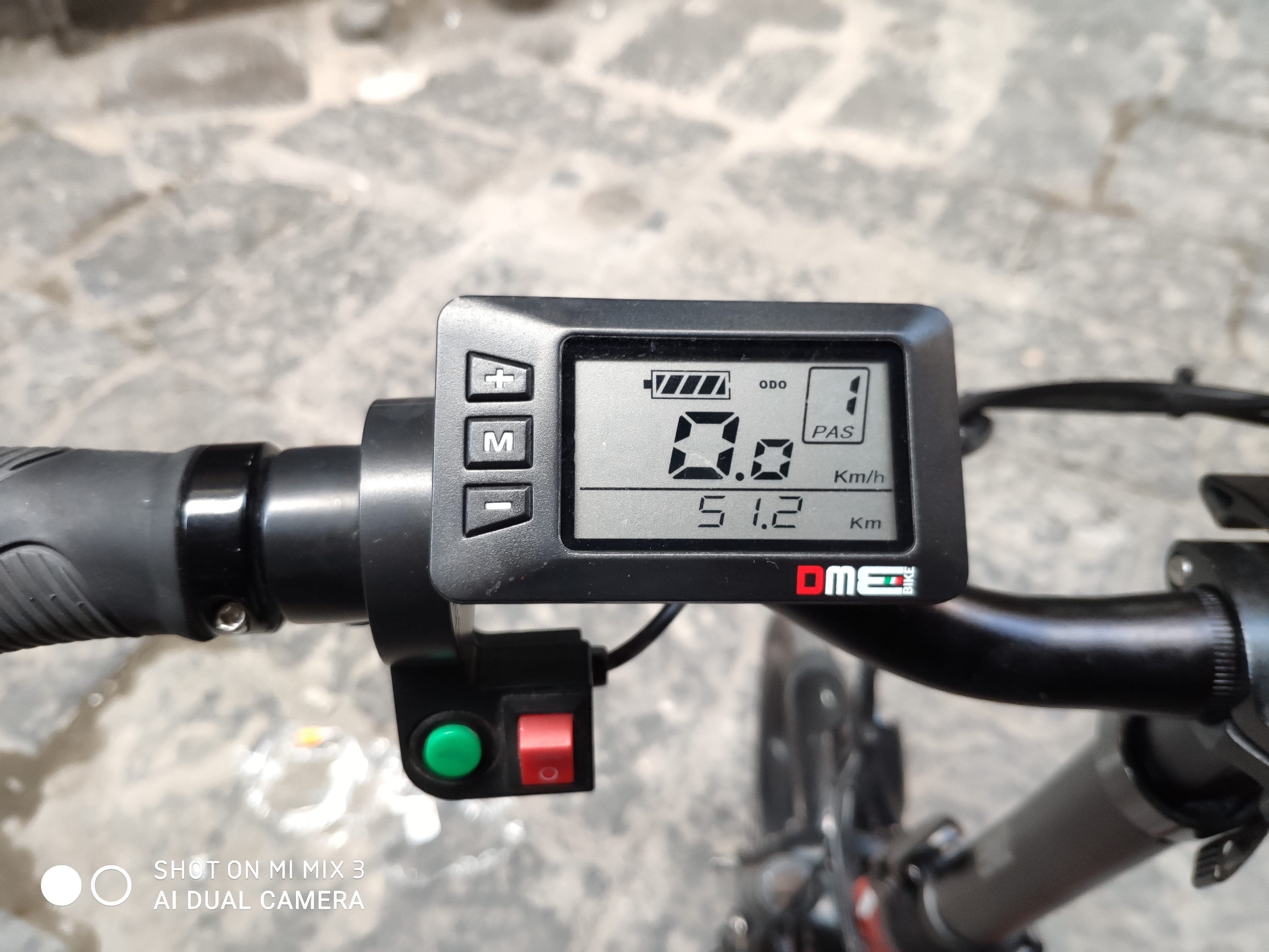

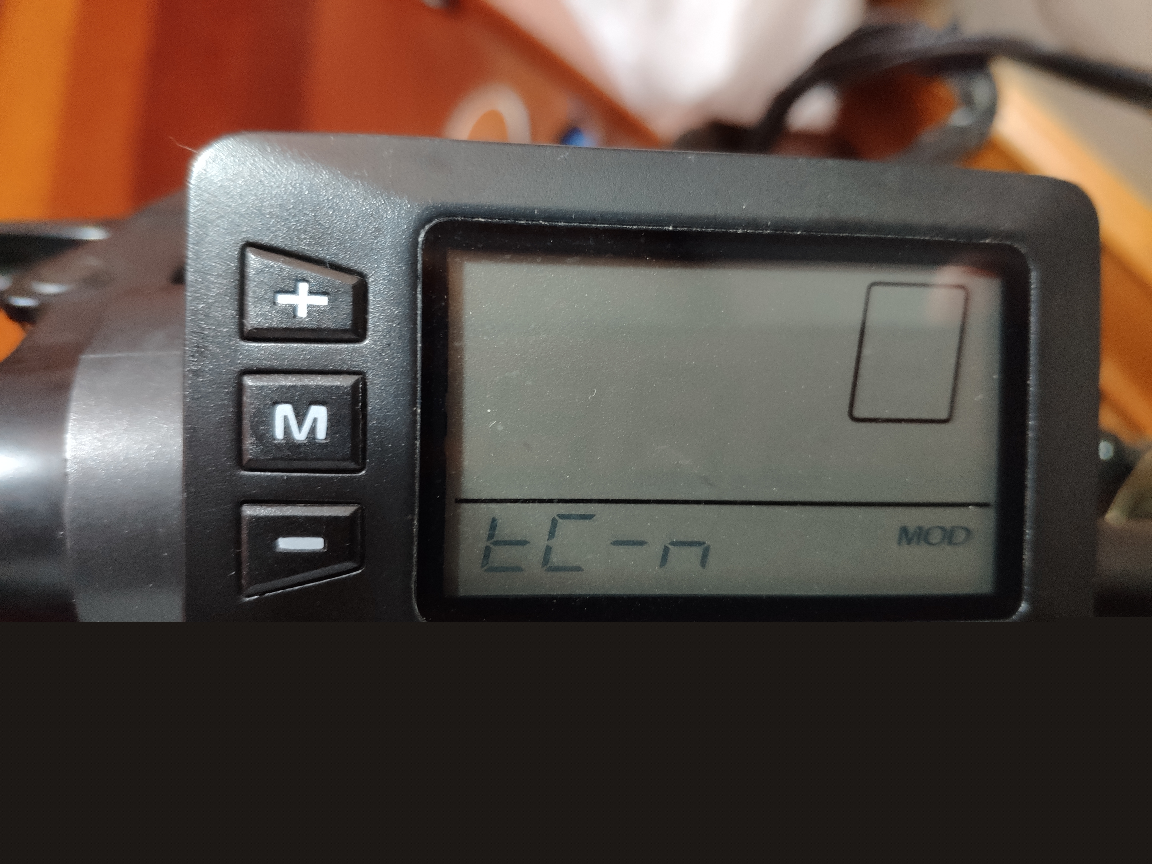

mac
79 Messaggi
Inserito il - 14/06/2020 : 13:55:14  Mostra Profilo Invia a mac un Messaggio Privato  Rispondi Quotando
Scusatemi se mi intrometto.
Quel display è quello che la DME usa per le sue E-bike?
Io ho una Minturnae che monta questo display:
Le foto sono relative all'uso ordinario ed all'attivazione del menù segreto (che si ottiene tenendo premuto rispettivamente i tasti + e -)
mac
Sergiom2
3797 Messaggi
Inserito il - 15/06/2020 : 14:24:45  Mostra Profilo  Rispondi Quotando
La DME usa questo display per quasi tutte le e-bike che vende.
ncusatis2
70 Messaggi
Inserito il - 16/06/2020 : 16:51:15  Mostra Profilo  Rispondi Quotando
Per modificare la velocità bisogna entrare nel primo menù tenendo premuti contemporaneamente per 2sec i tasti + e -, poi bisogna premere contemporaneamente per altri 2 sec il tasto - e il tasto M, nel menù comparirà per primo il setup del diametro ruota, con M ci si sposta in LD che è l'impostazione della velocità max da 25 a 40, una volta impostata basta tenere premuto M per salvare e tornare al menù precedente.
Se poi si vogliono impostare le percentuali di Potenza nei vari setup, dal menù setup base bisogna premere per 2 secondi i tasti + e- per 2 sec. E si entra nel secondo sottomenu di setup

ncusatis2
70 Messaggi
Inserito il - 25/06/2020 : 23:09:14  Mostra Profilo  Rispondi Quotando
Da display,
accendi
Premi + e - per due secondi, impostazione base
Premi di nuovo + e - per 2 secondi, setup
Scorri con + fino a pass, premi M
Compare per primo l'impostazione del numero di livelli da 0 a 5, premi ancora M e compare l'impostazione delle percentuali di Potenza 1 - 50% ecc., modifica la percentuale per ogni livello e poi tieni premuto M per salvare e tornare al menù precedente.
Per impostare il limite di velocità dal display:
Accendi
Premi +e- per 2 sec menù base
Premi M e - per 2 sec setup base, ti compare prima il setup ruota, premi + e compare il setup del limite velocità LD imposta la e poi tieni premuto M per salvare e tornare a menù precedente.
Spero di esserti stato d'aiuto
