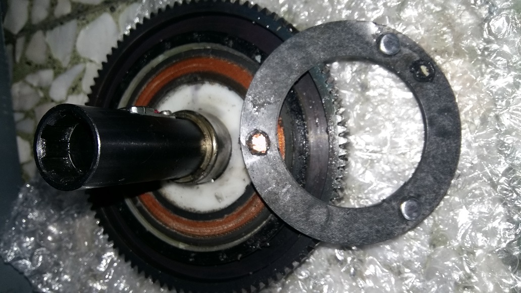

Ciao a tutti, ho avuto un problema con il sensore di sforzo del TSDZ2 praticamente si sono disintegrate le 3 mollette e tranciato il cavetto di segnale
223,79 KB
Per la riparazione dovro' sostituire il sensore di sforzo ma quello ho acquistato tempo fa come ricambio mi è arrivato sprovvisto delle 3 mollette
Ho fatto una ricerca ed ho trovato il solo anello di ricambio ma non vengono menzionate le mollette ...
https://www.ebay.it/itm/Per-Tongsheng-Tsdz2-Centro-Motore-Coppia-Rilevamento-Anello-Bicicletta-Elettrica-/224031929720?hash=item342957f578
Chissà come posso rimediare ... dove posso cercare queste mollette?
Grazie per i consigli

Accidenti...
Qui sembra si possano ordinare solo le mollette
https://it.aliexpress.com/item/32865456985.html?spm=a2g0o.detail.1000014.5.4d0590beO8PFpa&gps-id=pcDetailBottomMoreOtherSeller&scm=1007.14976.158757.0&scm_id=1007.14976.158757.0&scm-url=1007.14976.158757.0&pvid=58a6f6d2-5c90-45dc-ae11-495c4b555768&_t=gps-id:pcDetailBottomMoreOtherSeller,scm-url:1007.14976.158757.0,pvid:58a6f6d2-5c90-45dc-ae11-495c4b555768,tpp_buckets:668%230%23131923%2315_668%23808%234093%23874_668%23888%233325%234_4976%230%23158757%230_4976%232711%237538%2359_4976%233104%239653%2310_4976%233141%239887%237_668%232846%238113%23612_668%232717%237567%23987_668%233164%239976%23326

Non puoi cercare del filo di acciaio armonico e rifarti le 3 mollette?
Com'è lo strato di rivestimento del torsimetro? si sono danneggiati gli avvolgimenti?

Ciao Andrea 104KG, si effettivamente sono in cerca di una soluzione ... dove posso trovare il filo di acciaio armonico dal ferramenta?
Lo strato di rivestimento del torsimetro sembra buono ma eventualmente lo posso cambiare.

Scusa Andrea l'ho trovato online ma non ho riferimenti sullo spessore, ricordo che era sottile ma quanto 0,5 mm? cosa mi consigli?
14672 Messaggi
Inserito il - 12/06/2020 : 10:18:24  Mostra Profilo Invia a andrea 104KG un Messaggio Privato  Rispondi Quotando
un buon ferramenta dovrebbe averlo, altrimenti su ebay o amazon... se cerchi su youtube come fare una molla trovi molti video
