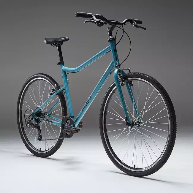

Cara Raffaella
anche a valle di quello che ci siamo detti in MP permettimi, così per gioco ed anche a beneficio di tutti, di fare una sorta di preventivo per vedere dove si và a finire cercando di fare un MTB solida, affidabile, che permetta di fare un pò di strade bianche, ma quanto più eco possibile.
La bici:
https://www.decathlon.it/bici-trekking-riverside-120-id_8577821.html
ci sarebbe anche una che costa di meno però ha un cambio peggiore.
Il kit motore, Bafang BBS centrale, 250W quindi in regola col C.d.S., scalando marcia si sale dappertutto.
Io riesco a trovarlo in Italia a 420+ss con 2 anni di garanzia.
Batteria fatta con celle Sony VTC6 10s4p 36V 12 A/h senza BMS. Altri modelli, per quanto ottimi, hanno bisogno del BMS che a me non piace.
€290 celle e montaggio.
Case batteria
https://it.aliexpress.com/item/4000140466535.html?spm=a2g0o.productlist.0.0.204b1151afGk8T&algo_pvid=29c9b11e-c438-4806-aa75-192c644ef0cd&algo_expid=29c9b11e-c438-4806-aa75-192c644ef0cd-4&btsid=0ab6fa7b15918966564754083e07f6&ws_ab_test=searchweb0_0,searchweb201602_,searchweb201603_
Carica batteria
https://it.aliexpress.com/item/33007949165.html?spm=a2g0o.productlist.0.0.20f177daQ1YIcF&algo_pvid=f11b4d7f-e8a8-4294-ad44-9c5c3c85ddae&algo_expid=f11b4d7f-e8a8-4294-ad44-9c5c3c85ddae-12&btsid=0ab6fa7b15918975137837933e07f6&ws_ab_test=searchweb0_0,searchweb201602_,searchweb201603_
Un pò lento perchè solo 2A, ma costa poco.
Questo è quello che serve di base e se non ho fatto male i calcoli il totale sarebbe 926€
Forse ci sono ancora pochi € per alcune spese di spedizione e qualche particolare che ho dimenticato, arrotondiamo quindi a 950€.
Se poi non la si sà montare da soli si dovrà pagare qualcosa al ciclita che la monta, ma il lavoro è veramente poca cosa, accettando di semplificare molto il montaggio.
Sotto questo limite si potrebbe scendere solo accettando il rischio di comprare in Cina il motore o la batteria con l'eventualità, nel caso di guasti, di non vedersi riconosciuta nessuna garanzia.
Alcune cosiderazioni, rispetto per esempio alla bipa proposta da CO2 a 600€, qui sappiamo cosa abbiamo comprato ed è certamente materiale di qualità superiore all'altra e con garanzia; e non mi pare poco.
Se poi volessimo fare un piccolo sforzo in più, sopratutto nei riguardi della sicurezza, come optional ci potrebbero essere:
Bici Decatlhon con freno a disco + 100€
disco freno da 203mm i freni non bastano mai:
https://www.bike-discount.de/it/comprare/quaxar-lynx-high-performance-6-hole-disc-rotor-753287?varid=753295
Adattatore per montare il disco da 203
https://www.bike-discount.de/it/comprare/shimano-adattatore-sm-ma-f203p-p-anteriore-203mm-postmount-26819
Batteria con celle come sopra ma 36V 15A/h +35€
Per un totale di 156€
Che sommati alla bipa danno 1107€
Ora sono pochi? sono tanti comunque? Non stà a me dirlo, ripeto questo è quello che si riesce a fare avendo un occhio per il portafoglio ed uno alla solidità ed in definitiva alla possibilità di usare sempre la Bipa.

Ma una biciclettina un pò più piccolina e con un briciolo di forcella ammortizzato no?
31,86 KB
Bella è bella e, capisco che tutto ciò che si aggiunge costa, aimè!
