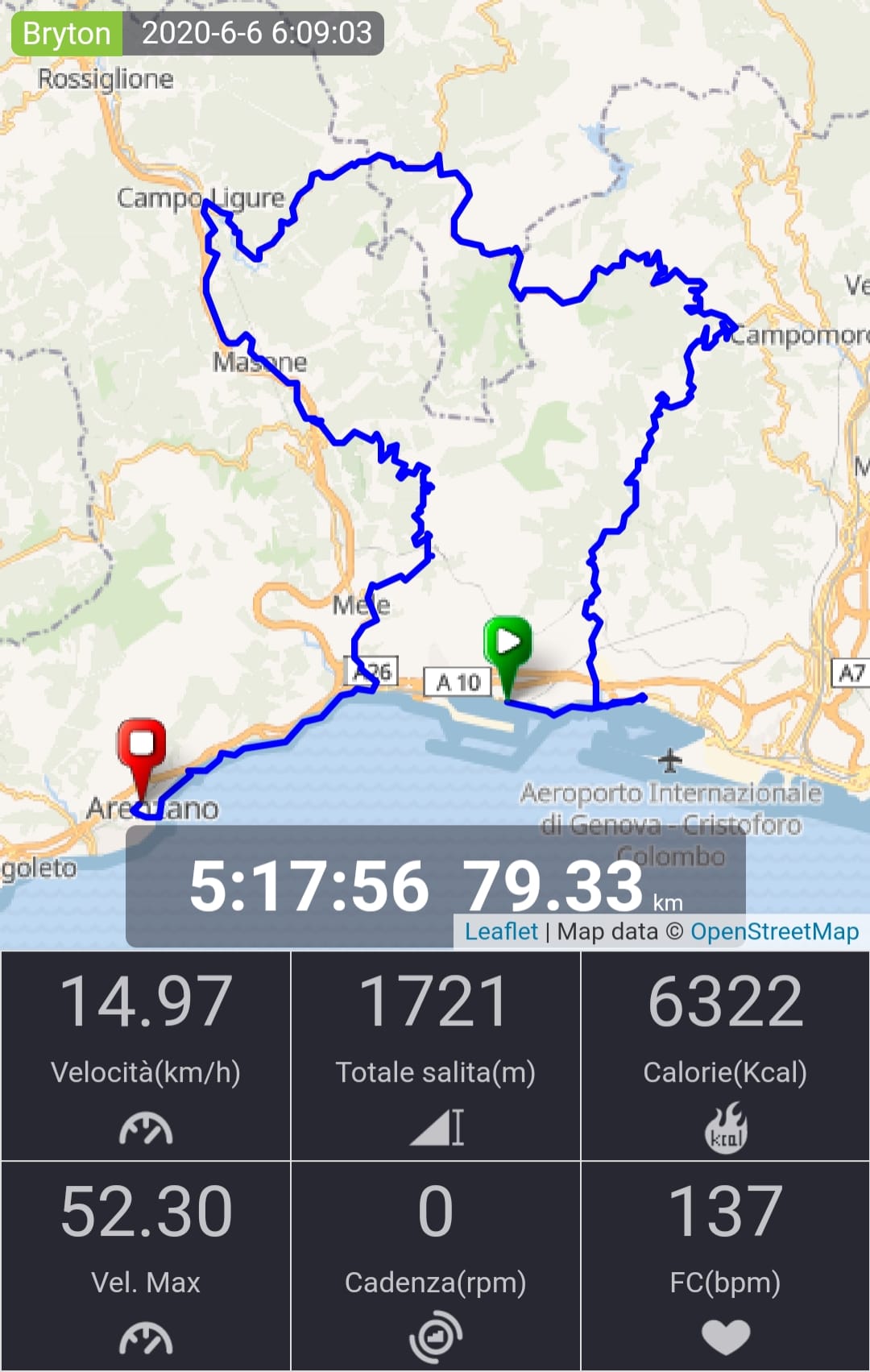

Per darti un esempio....Bianchi magma 9.0, rapporti 34-11/42 Shimano deorse - bbs02 36v riprogrammato senza sensori freni e cambio- Tre batterie da Hb 7x3= 21 ah. Partito con carico 42v, rientrato con 36,4V. 79 km , 1700 MT di dislivello. Velocità in salita da muscolare a livelli di assistenza 2 e 3.

171,62 KB
