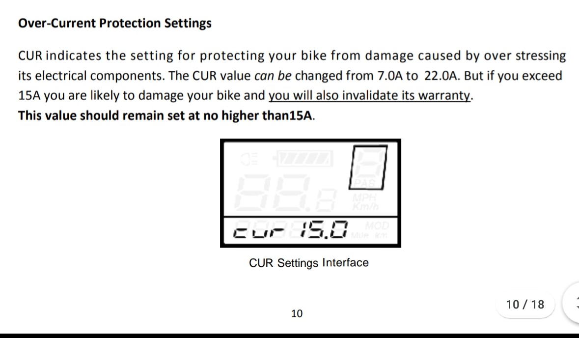

@leo79 ma la tua è 48 volt? Quanti watt, 250 o 500?

La 3.0.1 è 36 volt con 10Ah di batteria....
Scusami ma hai fatto una cazzata!
Però scrivono che ha una centralina da 17A.
Controlla sul display a quanto è settata.
Modificato da - Sergiom2 in data 13/06/2020 17:23:04
Sergiom2
3797 Messaggi
Inserito il - 13/06/2020 : 17:32:38  Mostra Profilo  Rispondi Quotando
Se è da 17A devi mettere a 17
Puoi anche mettere a 20 ma se la centralina è da 17 sempre a 17 andrai.

36 volt 10ah, 250 watt settata di fabbrica gia a 17 ampere, ho verificato.
Per il raggio a 22-24 devo ancora verificare con il gps ma vi tengo aggiornati.
Perché una cazzata? Se intendi per la batteria, lo so è un po’ piccola ma non necessito di grande autonomia.
