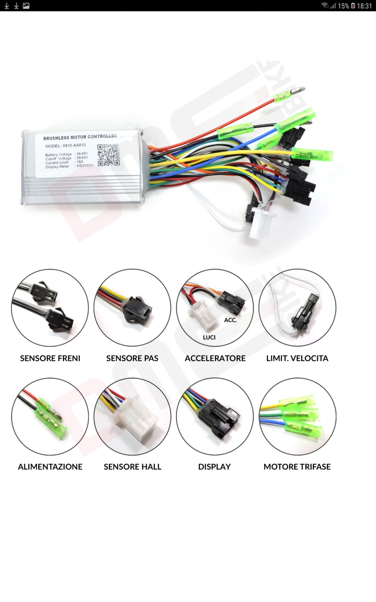

La potenza non c'entra nulla. Quel cavo bianco (limit.velocita) forse?
Apri e scollegalo anche se a me sembra più un sensore di velocità che un limitatore... La velocità la limiti dal display.
Bhoo... Prova e vedi che succede.
Però avevi scritto che a ruota sollevata leggevi 36 kmh.
Scollega quel cavo bianco e prova...
Modificato da - Sergiom2 in data 17/06/2020 20:00:38

Inserito il - 17/06/2020 : 20:04:41  Mostra Profilo  Rispondi Quotando
A ruota libera arrivava a 36kmh ma ci ha messo del suo il mio amico, era per provare la scorrevolezza. Quel cavo limita la velocità, a detta dei tecnici limita a 22/25 kmh, una volta scollegato si può limitare da display. Appena ho tempo provo.

Inserito il - 17/06/2020 : 22:23:10  Mostra Profilo  Rispondi Quotando
Staccato il cavetto e provata sotto casa in un brevissimo tratto, in un lampo è arrivata a 27kmh ma andava ancora. Menomale ora inizia il divertimento. Grazie Sergio per la tua disponibilità, è comunque servito per conoscere meglio la bici e fatto una nuova esperienza che non guasta.

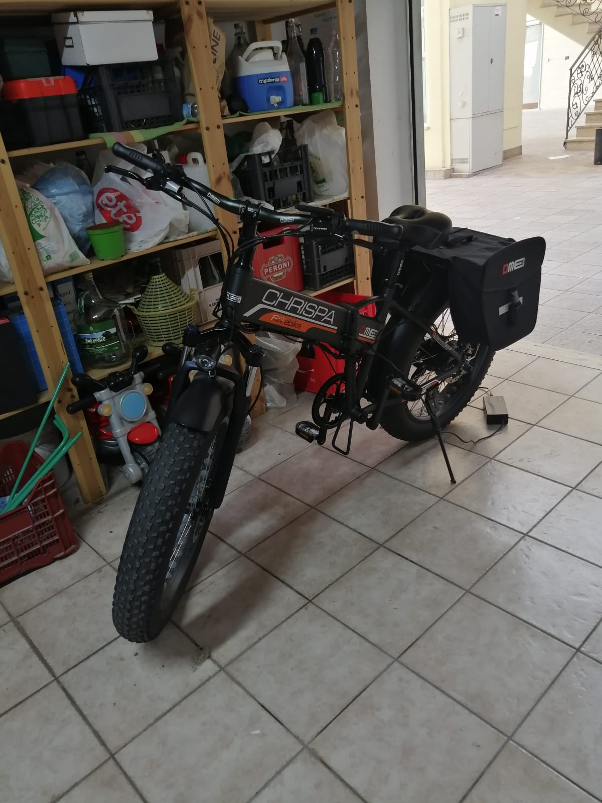

Inserito il - 17/06/2020 : 22:36:04  Mostra Profilo  Rispondi Quotando
Ora voglio solo alzare con un rise il manubrio per renderla più comoda

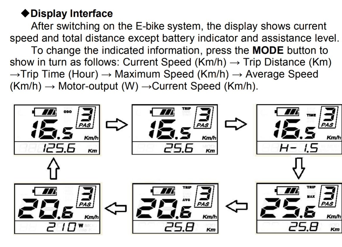

Sergiom2
3797 Messaggi
Inserito il - 18/06/2020 : 19:45:05  Mostra Profilo  Rispondi Quotando
Ad alcune persone con lo stesso display i watt assorbiti vengono visualizzati.
Sicuramente ci sarà qualche opzione nel display per farli vedere.
Comunque la tua non è 250W ma 350W in quanto la centralina è da 15A che moltiplicati per 48 volt nominali fanno 720W di picco e 350W continui.
Comunque controlla con il GPS che la velocità sia reale.

202,63 KB

Inserito il - 18/06/2020 : 22:16:39  Mostra Profilo  Rispondi Quotando
202,63 KB
Queste sono le visualizzazioni principali, quello che non mi segna sono i W. Forse sarà una di quelle voci settate a N nel setup. Bo?
