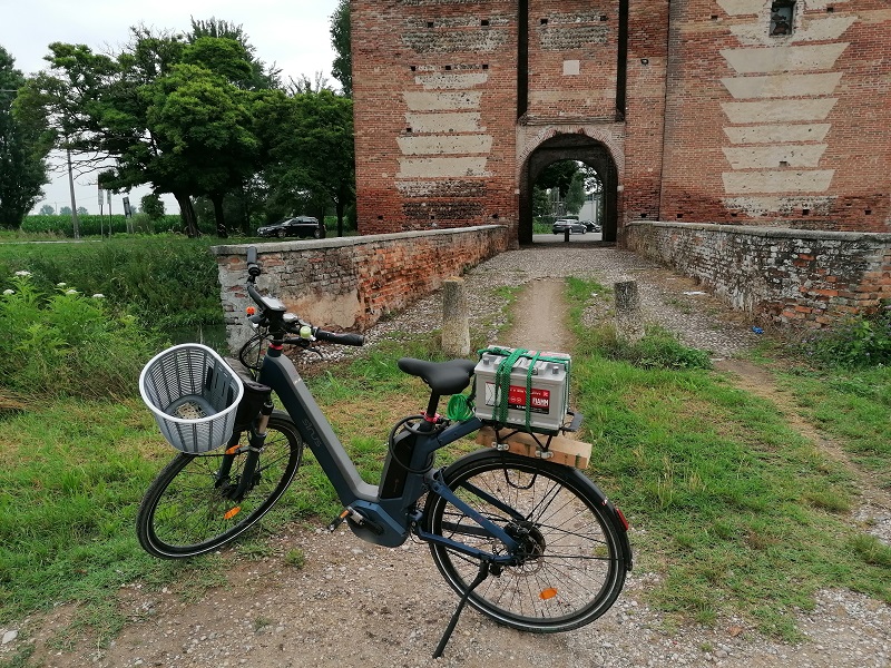

Io oggi "che abito in pianura Padana " per paura di rientro con scarsa resa batteria ho fatto l'ekstescion veneta
14671 Messaggi
Inserito il - 17/06/2020 : 00:37:18  Mostra Profilo Invia a andrea 104KG un Messaggio Privato  Rispondi Quotando
Bello, ne ho fatti diversi ma un extender così mai
