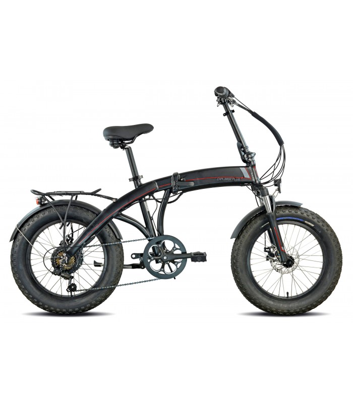

Si mi ha impressionato, non è il tipo di bici per me perchè mi piace pedalare ma da una sensazione di poter affrontare ogni cosa... ovvio non l'ho provata, quindi è una sensazione. Preparati dei tappi alla orecchie però, quelle mini fat fanno un casino infernale (rumore gomme) a velocità elevata...
Quoto "tappi nelle orecchie", con la mia ex
68,97 KB
sembrava di essere su una Harley...
La Armony di questo thread mi sembra però non tassellata, quindi non farà tutto sto casino.

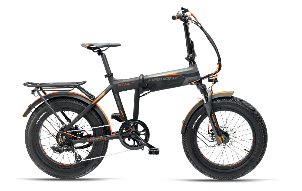

forse sono riuscito a capire come mettere l immagine la bici e questa. Comunque no non andro con i freni tirati anche perche non vorrei usurarli . Grazie davvero ho avuto piu sodisfazione da voi che dal rivenditore e dall azienda
113,93 KB
36682 Messaggi
Inserito il - 18/06/2020 : 07:00:58  Mostra Profilo Invia a Barba 49 un Messaggio Privato  Rispondi Quotando
Ottimo, quando la proverai posta le tue impressioni e qualche dato...
