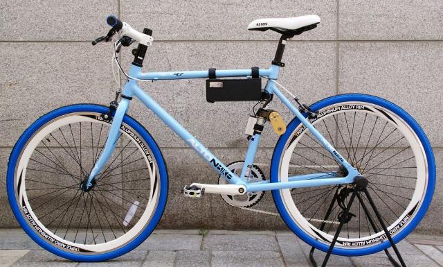

mi sembra interessante questo nuovo kit premiato ad Eurobike 2010 di cui se ne è parlato un pò anche qua:http://www.jobike.it/forum/topic.asp?TOPIC_ID=7716
piccolo e leggero lo vedo bene per un uso tipo "on demand" specie su una pieghevole:
24,11 KB
cosa ne pensate?

Interessante, è un motore da modellismo praticamente. Usa una batteria lipo da soli 14,8V , infatti la centralina è da ben 80A.
L'accoppiamento diretto alla ruota in effetti permette di non usare riduttori, supponiamo che il pignone sia da 2 pollici e la ruota da 26", abbiamo una riduzione di 13:1.
Se la ruota girasse a 25km/h il motore girerebbe a 2600 giri/minuto circa.
Non so pero' se è adatto alle pieghevoli, nelle istruzioni si sconsiglia di scendere sotto il diametro 26", forse sulle ruote piccole ci sono troppi attriti e si scalda? Non certo per questione di riduzione perche' il minor rapporto di riduzione viene compensato dal fatto che una ruota piccola deve comunque girare più veloce.
Certo che verrebbe una soluzione molto elegante e leggera:

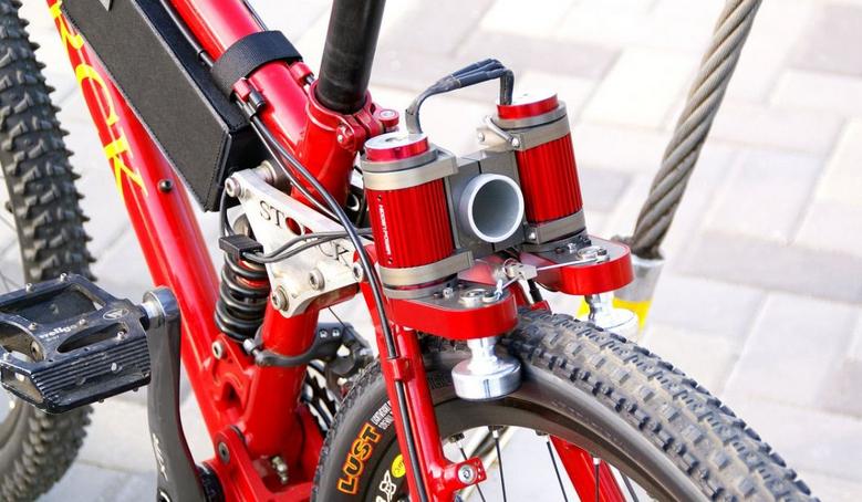

inoltre se ho ben capito il kit nella versione MX-1 è da mountain bike e il rullo spinge lateralmente il pneumatico, con quali vantaggi, lo ignoro
il vantaggio sta che ce ne sono 2 di motori
68,89 KB
Cioè si raddoppia la superficie di contatto tra i rulli di trazione ed il pneumatico. Con 2 rulli la trazione rischia meno di slittare.

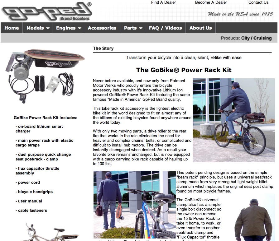

Ciao a tutti, vi segnalo questo interessante kit a rullo facilmente smontabile, completo di batterie che funzionano anche da portapacchi se non ho capito male:
272,01 KB
questo è il link del sito:
http://www.goped.com/Products/GoBike/
Lo so, è una "trappola", ma a me l'idea piace.

Su una bici per uso stradale con basse potenze il rullo può anche funzionare, come il Velosolex (senza dimenticare il Mosquito della Garelli) ha ampiamento dimostrato in passato , anche se il suo diretto concorrente il Ciao con la trasmissione a cinghia ha dimostrato la sua superiorità ovunque.
semplicemente impensabile l'uso su una mtb, specie con il rullo (o i rulli) che lavorano sul fianco del pneumatico : anche ammesso che uno lo abbia pensato per un clima desertico (per tutto il resto del mondo fuoristrada => presenza di fango ), i pneumatici odierni hanno comunque i fianchi che non sono pensati per lo sforzo del rullo, nemmeno quelli da DH resisterebbero.
per le mtb ne hanno fatto pure uno col motore a scoppio a rullo che lavora sul battistrada del pneumatico posteriore, ma nonostante i 3 Cv di potenza , l'unico vero risultato è quello di fresare i tasselli ...
Resta da capire quale sia il vantaggio del sistema "rullo" , dato che anche col motore nella ruota non ci vuole molto a togliere e mettere tutto ...
