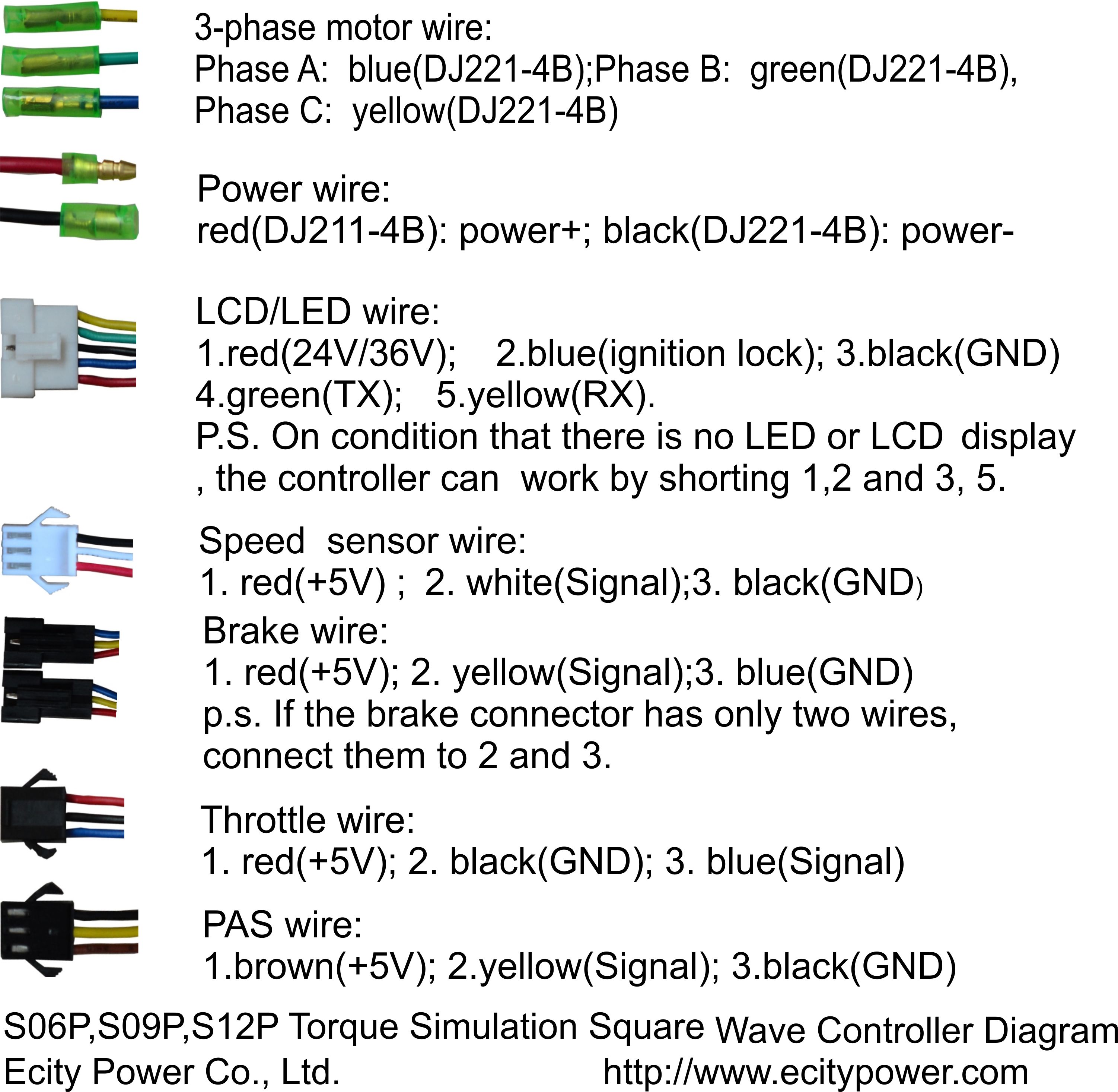

no alla s09p di bmsbattery, ma dovrebbe essere la stessa centralina...
se guardi l'immagine c'è scritto cosa cortocircuitare per andare senza display.
774,33 KB
su una bici ho una s-ku93 che proprio NON HA LA PORTA DISPLAY, di nessun tipo.... infatti per avere dati ho messo il wattmetro...
questa va di sicuro senza display

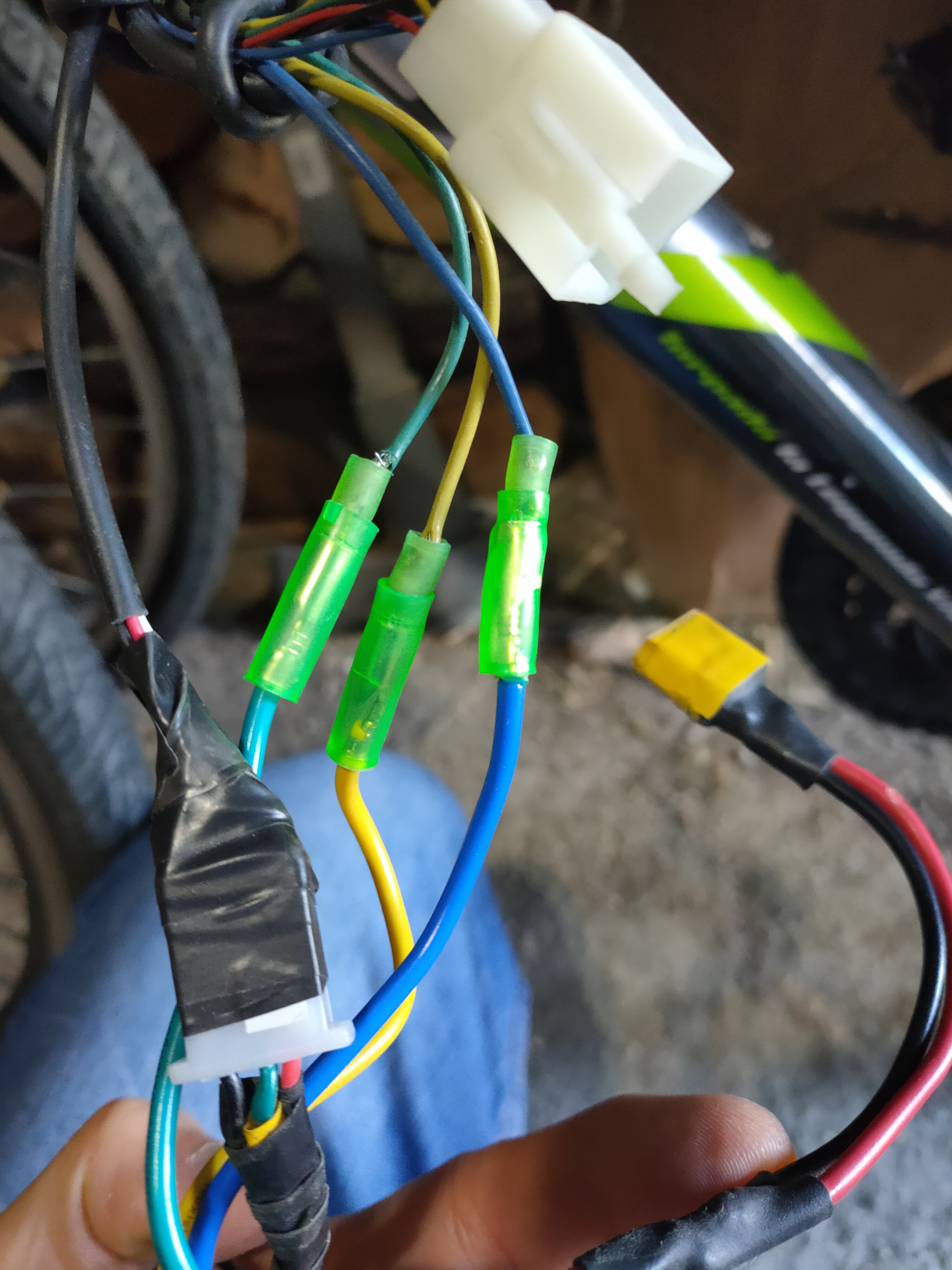

Inserito il - 24/06/2020 : 17:47:41  Mostra Profilo  Rispondi Quotando
Questi sono i connettori...
2844,85 KB
36518 Messaggi
Inserito il - 24/06/2020 : 18:00:07  Mostra Profilo Invia a Barba 49 un Messaggio Privato  Rispondi Quotando
Con uno o più sensori danneggiati la ruota non parte proprio...

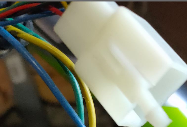

Può essere che non è collegato questo spinotto che arriva dal motore insieme ai 3 fili di potenza ?
44,14 KB
Ha 5-6 fili
Modificato da - qqaa11 in data 25/06/2020 13:46:35

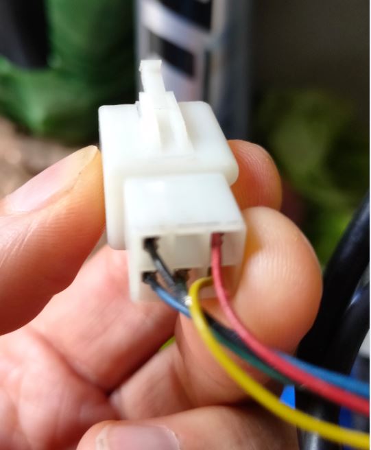

qqaa11
254 Messaggi
Inserito il - 25/06/2020 : 14:20:02  Mostra Profilo  Rispondi Quotando
Qui si vede meglio
40,38 KB
Modificato da - qqaa11 in data 25/06/2020 14:21:00

Ovvio che è quello se non è collegato i sensori di hall li hai staccati...

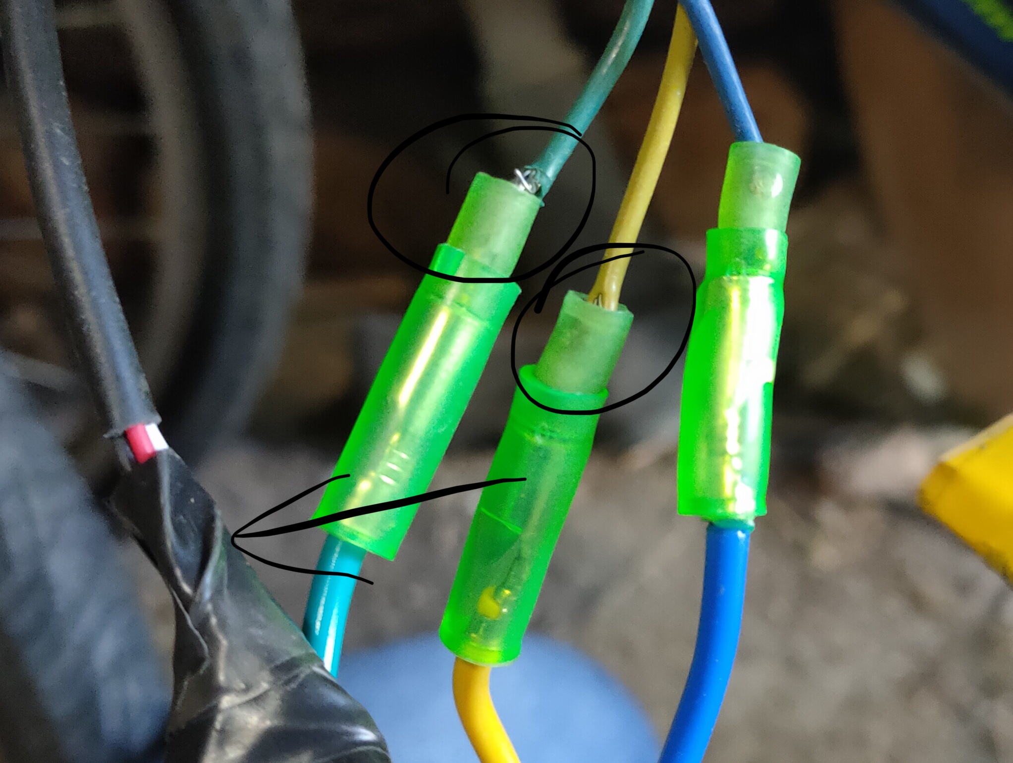

Inserito il - 25/06/2020 : 18:06:49  Mostra Profilo Invia a MilleMiglia un Messaggio Privato  Rispondi Quotando
Scusa ma comincerei a cambiare connettori
769,13 KB
36518 Messaggi
Inserito il - 25/06/2020 : 20:51:36  Mostra Profilo Invia a Barba 49 un Messaggio Privato  Rispondi Quotando
Cavolo, se non hai collegato i sensori Hall la tua centralina sta lavorando in modalità sensorless, alcune centraline infatti lavorano in ambedue i modi, collega quel connettore e vedrai che la bici funzionerà benissimo!!!
Quoto MilleMiglia per quanto riguarda i connettori di potenza, NON si usano mai quelli di serie perchè fanno veramente pena e si surriscaldano immediatamente.
