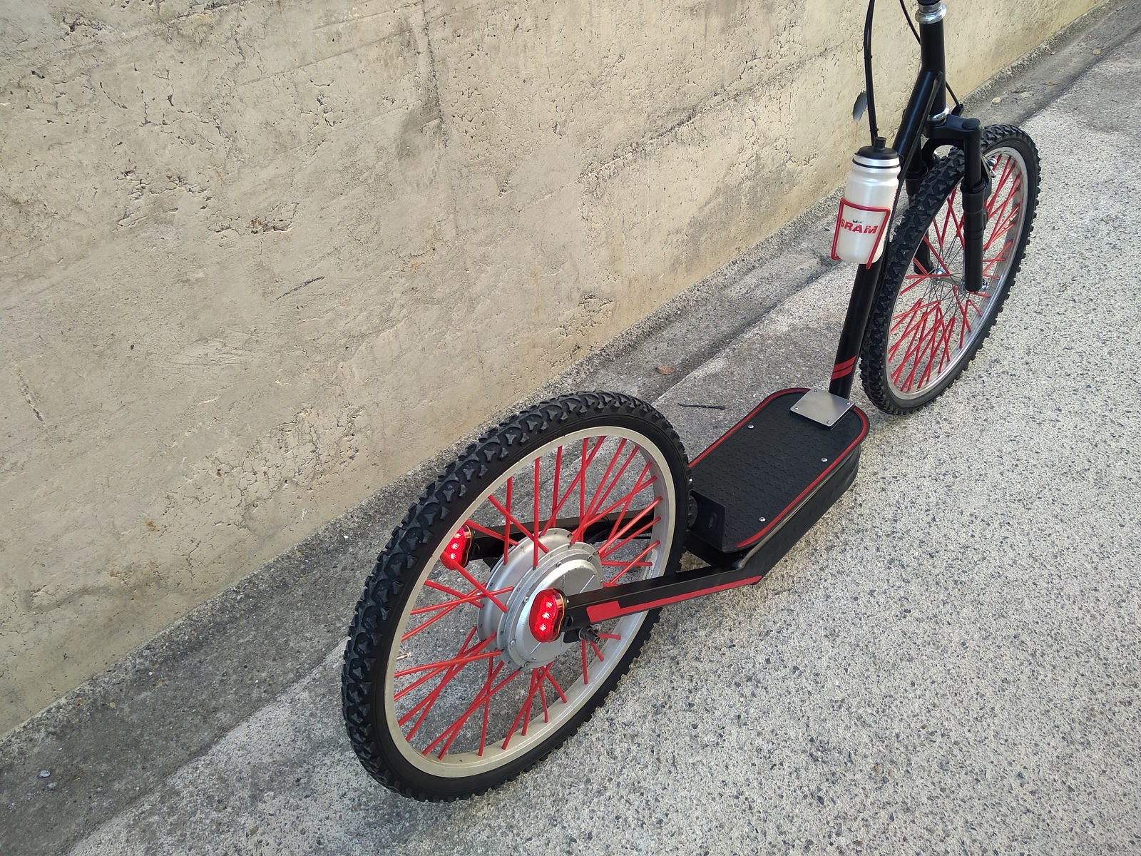

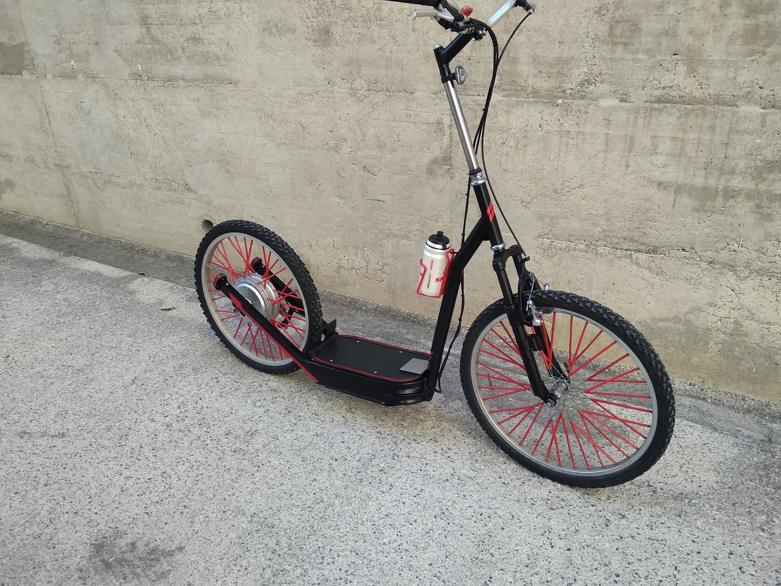

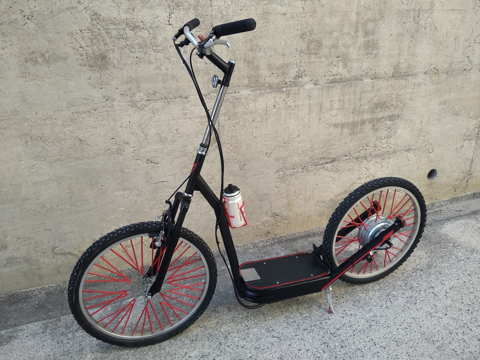

Buonasera a tutti, mi hanno regalato alcuni pezzi di una vecchia bici elettrica, avevo una rete per letto da buttare e ho deciso di costruirmi una kickbike elettrica.
il progetto è iniziato per scherzo ma il mezzo si è rivelato veramente comodissimo e vorrei perfezionarlo chiedendo il vostro aiuto.
Ho utilizzato tutto materiale riciclato e non avendo la centralina ho collegato il motore direttamente ad un pulsante, mi trovo benissimo ma vorrei sapere se si può causare danni.
Un'altro problema è l'autonomia, avevo 2 batterie 12v 4,5 ah e una da 12v 7.2 ah che insieme fanno 36 v ma mi permettono di percorrere poca distanza con un veloce calo di prestazioni, vorrei sapere che tipo di batterie posso usare per percorrere almeno una diecina di km senza cali di potenza, allego alcune foto, grazie.

Ciao, intanto devi capire che non si possono collegare in serie tre batterie diverse per raggiungere i 36V, ne servono tre identiche acquistate nello stesso momento: Poi su un mezzo come il tuo che non consente di aiutare il motore con la pedalata serve una batteria MOLTO più capiente di una 36V-4,5Ah, pensa che già su una bici elettrica una 36V-10Ah è considerata veramente minimalista, e li si può pedalare!
La tua scelta poi di usare un pulsante peggiora moltissimo l'autonomia del mezzo, ogni volta che parti la batteria deve vincere quasi un cortocircuito, quindi cerca di acquistare una centralina per motori Brushed da 36V e un acceleratore, altrimenti anche con una batteria buona andrai poco lontano!

Grazie per la risposta, ho usato quelle batterie solo per fare una prova, derivano da giochi dei miei figli e da un tagliaerba ma avevo già intenzione di acquistarle nuove, ho guardato un pò in giro e lo spazio sotto la pedana mi permette di alloggiare 3 batterie da 9ah e una centralina che non era in previsione ma dopo tuo consiglio comprerò.
A proposito di quest'ultima ho visto che ci sono diversi modelli, quale potrebbe essere compatibile con il motore che ho?

Cerca 36V brushed controller, e con una batteria da 9Ah non andrei certo al di sopra di 250w, quindi cerca una centralina da 36V-15A massimi.
