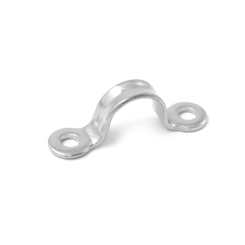

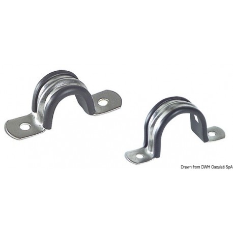

E' uguale anche dall'altro lato? Nel senzo ha due viti? Se così fosse, un "ponticello" di quelli tipo per fermare i tubi elettrici del diametro del manubio. Oppure una semplice staffetta in metallo dolce.
Tipo:
10,32 KB
14,94 KB
SilvioRCR
178 Messaggi
Inserito il - 09/07/2020 : 22:33:09  Mostra Profilo  Rispondi Quotando
Tipo:
10,32 KB
14,94 KB
Purtroppo no, dall'altro lato è un pezzo unico da dove passa il cavo collegato alla centralina.. qui mi sa che oltre a una colla o del nastro isolante c'è poco da fare.. magari ritaglio il nastro nelle zone dei pulsanti così da poterli premere.. certo che diventa brutto da vedere però.. o vado da un'officina che si occupa di bici elettriche e mi faccio sostituire tutto il pezzo, solo immagino mi venga a costare un bel pò per un semplice anello di plastica spezzato..

la pasta nel tuo caso regge ben poco... se attaccato "per testa" sulla rottura...
Io prenderei uno di quei collarini che ti ha suggerito luc_maz48, (o li fabbricherei con un lamierino) taglierei uno degli occhielli, (ovvio dalla parte i cui non c'è la vite) lo appoggerei lungo tutta la circonferenza della plastica attuale e allora userei la colla bicomponente che unirebbe i due anelli per un tratto molto lungo e difficile da strappare...

con tutte le sollecitazioni che ci sono su una bici la colla non ha durata, meglio rifare il collarino come ha detto andrea. probabile che sull'altro lato si possa anche mettere un'altra piccola vita autofilettante
