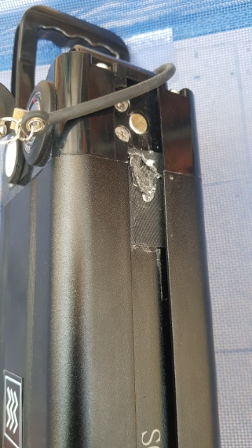

Allora, ho risolto ed effettivamente era la batteria che aveva gioco sulla sua slitta e sulla base coi pin.
Ho usato un pò di nastro adesivo facendo spessore nella scanalatura e sotto la base. Adesso è ben salda e non si muove più.
In foto c'è il secondo strato di nastro che si è arricciato ma messo per bene crea il giusto spessore.

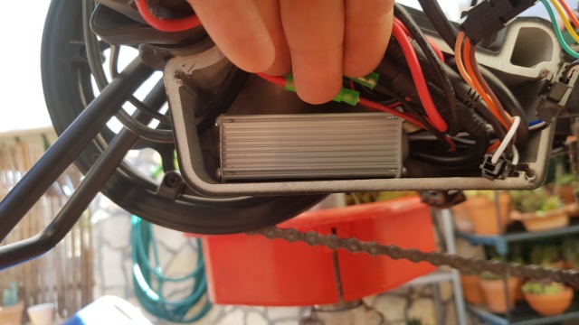

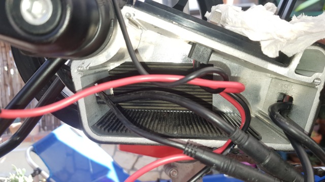

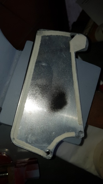

Stamattina ho provato a fare altre modifche per cercare di eliminare quella fastidiosa vibrazione.
66,19 KB
79,27 KB
49,73 KB
Come potete vedere, la centralina è semplicemente appoggiata nel suo vano e non fissata in qualche modo. Ho rivestito l'interno con delle guaine di gomma, in piu ho usato del nastro sul coperchio per evitare i punti di contatto metallo/metallo.
Niente da fare, non è la centralina che vibra e neanche il coperchio vano telaio. Uff, la vibrazione in partenza c'è ancora e continuo con la mia teoria che è qualcosa all'interno della forcella/piantone tubo manubrio.

mmario89
123 Messaggi
Inserito il - 14/07/2020 : 10:18:20  Mostra Profilo  Rispondi Quotando
Se fossi in te metterei la centralina a contatto con il metallo perchè il dissipamento del calore è migliore. Magari metti uno spessore che spinga sulla parte superiore così da non farla muovere. Mi sembra molto piccola come centralina. Da quanti Watt è?

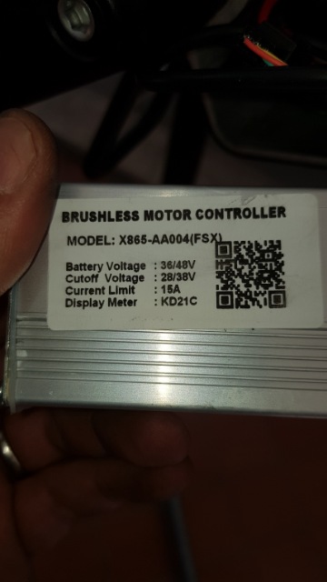

Inserito il - 14/07/2020 : 11:05:48  Mostra Profilo  Rispondi Quotando
Mario grazie per la giustissima osservazione, non ci avevo pensato, farò così anche se dall'ultima prova effettuata non è neanche la centralina a vibrare.
Metto una foto:
41,8 KB
Non sono indicati i watt, forse dovrei ricavarli moltiplicando i V×Ah? Se vedi ci sono i valori di voltaggio batteria e di cutoff

Bilbo
1593 Messaggi
Inserito il - 14/07/2020 : 11:36:55  Mostra Profilo  Rispondi Quotando
se non erro le centraline regolano la corrente, quindi si parla di ampere e non di watt, tanto più che questa ha la possibilità di lavorare con tensioni diverse, che comportano un differente wattaggio finale. (540w a 36, 740w a 48)

mmario89
123 Messaggi
Inserito il - 14/07/2020 : 16:13:09  Mostra Profilo  Rispondi Quotando
Giustissimo P[W]=VxI[A], 36x15=540W e 48x15=720W anche se a piena carica (42V e 54.6V) sono maggiori e man mano che si scarica diminuiscono o almeno così ho capito che funge ...
