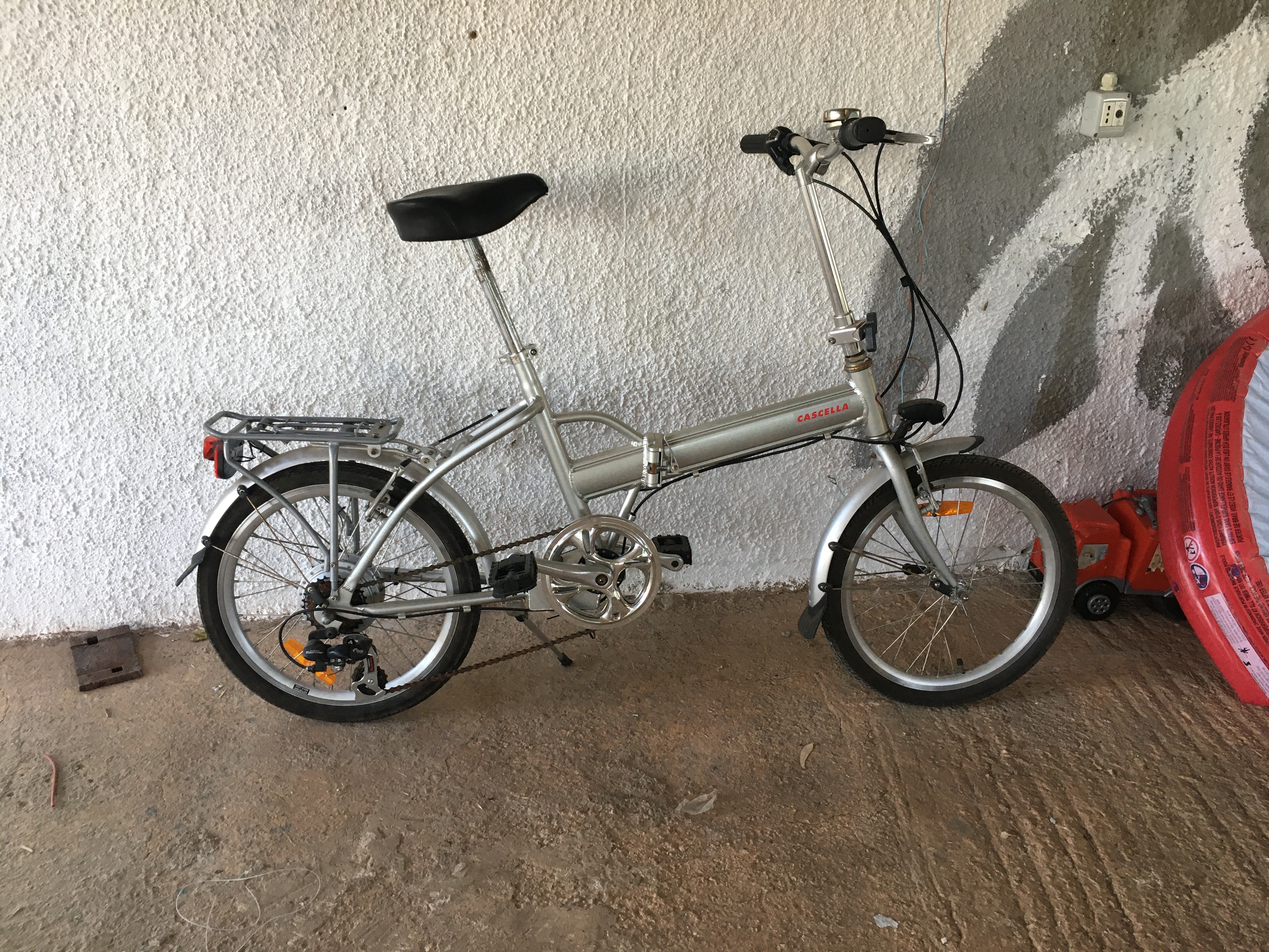

A me pare sia fatta di ottimi materiali, inoltre è in ottime condizioni; è anche pieghevole.
La voglio sistemare da me, se la spesa non è eccessiva; non vorrei spendere più di 200€. Che ne pensate?

ok, la bic è carina, essendo una pieghevole non è una garanzia che sia solida, ma se l'avete già usata... vuol dire che va bene.. la prima cosa è chiedersi il PERCHE' è stata de-elettrificata, per sapere che problemi dava.. se era solo la batteria è il problema minore..
- riesci a vedere se il motore è a 24v o 36v? di solito sui bafang si legge sul mozzo
- il cavo che ese dal motore è 3 fili (senza sensori di hall, sensorless) o a 8 fili, 3 grandi e 5 piccoli (a volte 6, motore con sensori)
- nella scatoletta sotto dove andava la batteria è ancora presente la sua centralina? se si riesci a leggere i dati sull'etichetta?
- il pas che si vede dietro la corona è ancora collegato alla centralina?
- L'impianto elettrico è stato totalmente demolito o è ancora presente?
- Hai ancora il contenitore della batteria vecchia?
36516 Messaggi

Infatti, l'importante sarebbe sapere perchè è stata resa muscolare, di solito questo si fa quando un guasto grave NON ne rende conveniente la riparazione, poi la cosa viene dimenticata e qualcuno tenta il ripristino: Metti che il motore sia rotto, come te la cavi? Te ne accorgerai solo dopo aver montato centraliuna e batteria nuovi...

Ciao ginos, di dove sei?
Magari c'è qualcuno del forum vicino che ti potrebbe permettere di provare il motore collegandolo provvisoriamente con una centralina e batteria.
Almeno ti levi il dubbio, perchè come ti hanno detto, se il motore è rotto, ti conviene mettere una ruota normale al posteriore e continuare a usarla come bici muscolare.
