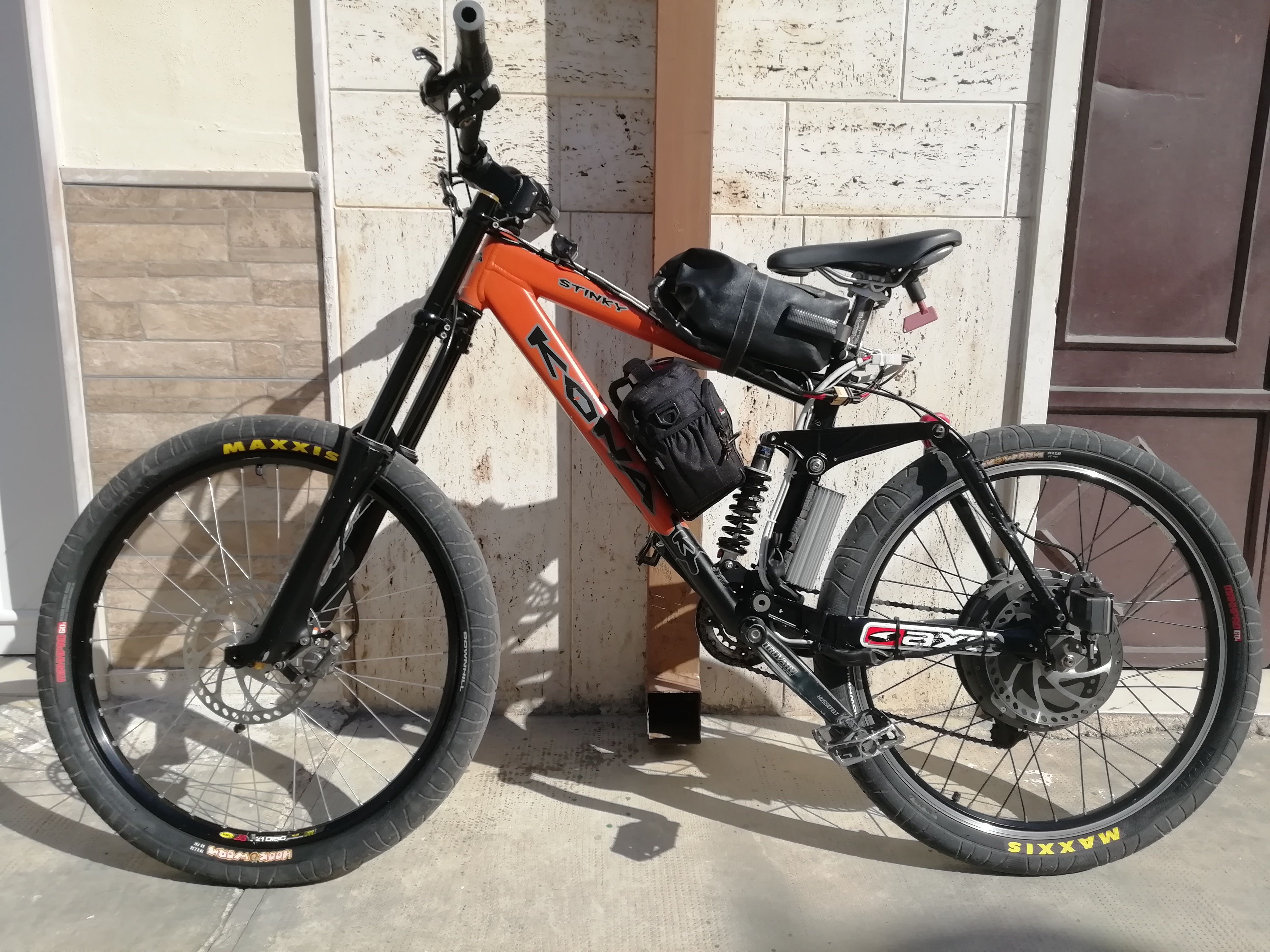

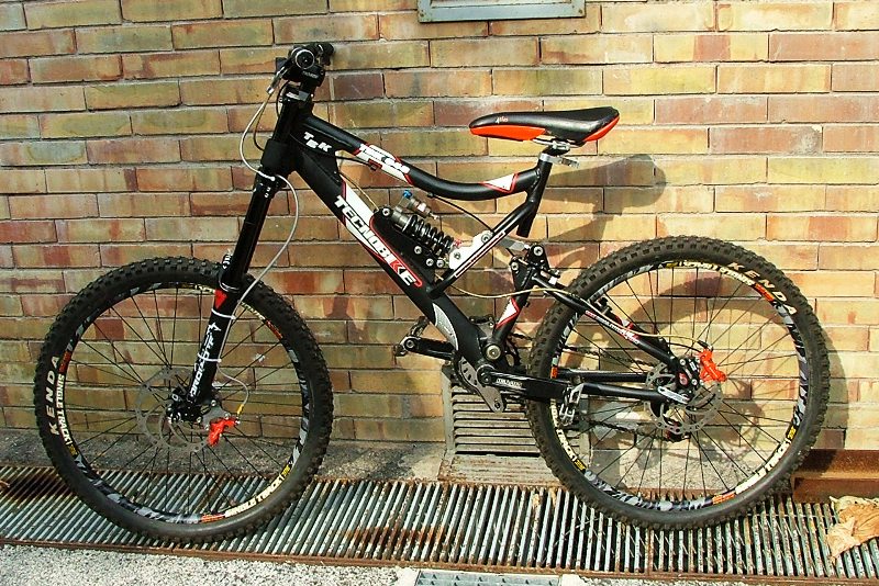

Buonasera a tutti inizio il post di costruzione di quella che vorrà essere una piccola e leggera moto da cross partendo da una bici.Per non contravvenire alle regole non dichiarerò potenze, velocità, ecc, e non per far polemica dichiaro che la userò realmente solo in piste da cross o simili. Del resto probabilmente non avrà i pedali per cui spacciarla per una bici sarà un tantinello difficile
La base di partenza sarà questa:

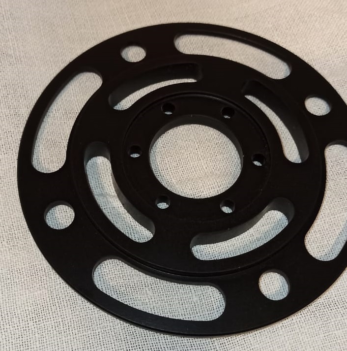

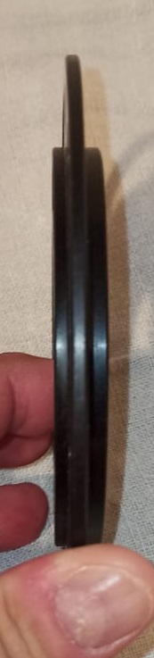

Il primo pezzo che cercavo qui:
http://www.jobike.it/forum/topic.asp?TOPIC_ID=79179

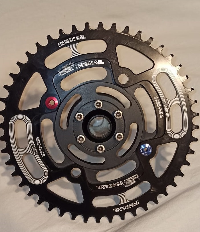

è pronto:
167,73 KB
31,7 KB

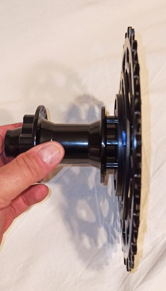

Come potete vedere è asimmetrico per regolare la linea di catena,l'ho fatto anodizzare per renderlo più gradevole.
Me lo ha realizzato un utente di un forum di moto.
Qui montato sul mozzo e con la corona:

Ottimo tienici aggiornati, io una cosa così la sogno di notte . Unico "appunto", perchè non usare una vecchia dh, molto più adatta all'uso "crossistico?
Che potenza ritieni di applicare? A mio parere, oltre certe potenze un hub è preferibile molti meno problemi di trasmissione, niente problemi di fissaggio del motore e più affidabilità in generale. Poi se il pilota pesa 60 kg o meno....
I pedali, e soprattutto il torsimetro sono assolutamente inutili su tale aggeggio, solo un buon acceleratore.
Ho già provato a girare in una pistina da cross "da allenamento". Con il bpm da 900w bene o male riuscivo a girare (molto più male che bene, ci vuole potenza), con la levo o il tsdz2 impossibile... in salita frulli a 6kmh, il divertimento va a farsi friggere e anche in curva non puoi pedalare e quindi non puoi dare potenza, insomma dopo 200 metri te ne torni mestamente via senza neanche finire il giro...

Ho scelto questa per un motivo fondamentale:
questa c'ho!!!
Scherzi a parte con questa ho fatto un pò di DH qualche anno fà e si è comportata bene, ho realizzato la sospensione post con leveraggio progressivo ed andava veramente bene, e poi le DH pure hanno geometrie adate alla discesa, questa andrà in piano, in salita, in discesa; quindi me ne occoreva una un pò più polivalente.
Poi sarà un laboratorio su cui sperimentare, senza nessuna velleità particolare.

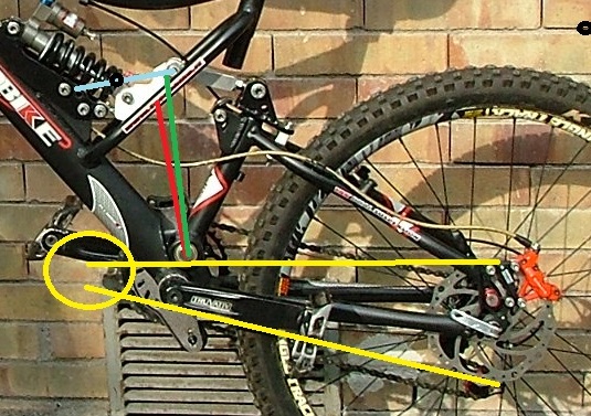

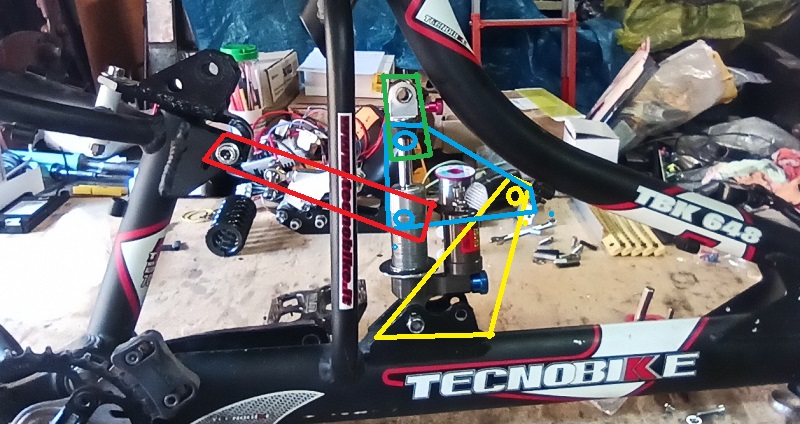

Sono arrivati un pò di pezzi ed ho iniziato a fare un pò di considerazioni sul mono per poter ricavare spazio per la batteria.
Dalla disposizione iniziale si passera a questa:
168,08 KB
Dove in giallo è una staffa per mantenere il tutto,in verde ed in rosso ci sono due link di collegamento ed in azzurro il triangolo che realizzerà laprogressione voluta. Ovviamente questo disegno è solo indicativo devo ancora fare i calcoli per le lunghezze e gli angoli giusti.
La batteria verrà posizionata davanti alla staffa gialla.

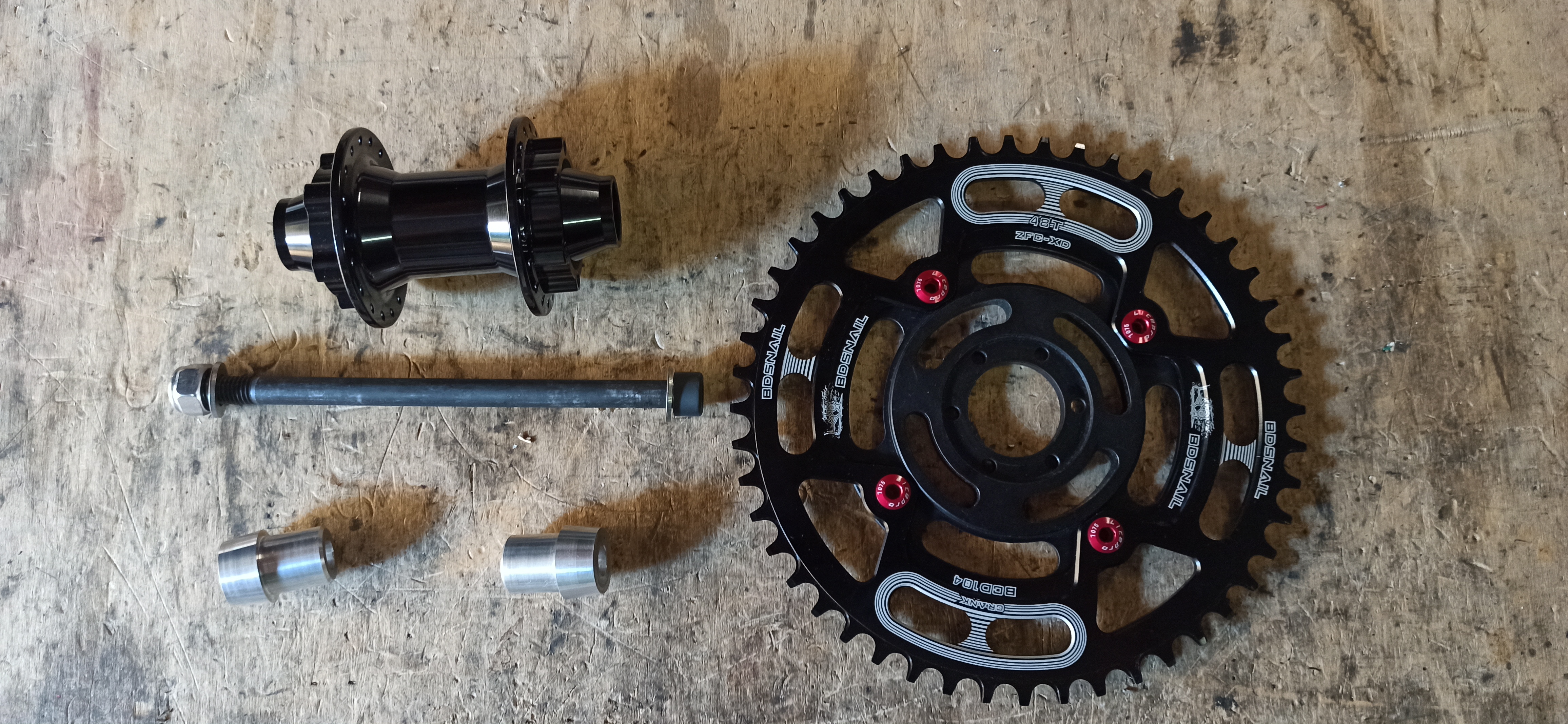

Questo il complessivo del mozzo post con anche l'asse ruota:
3730,12 KB
