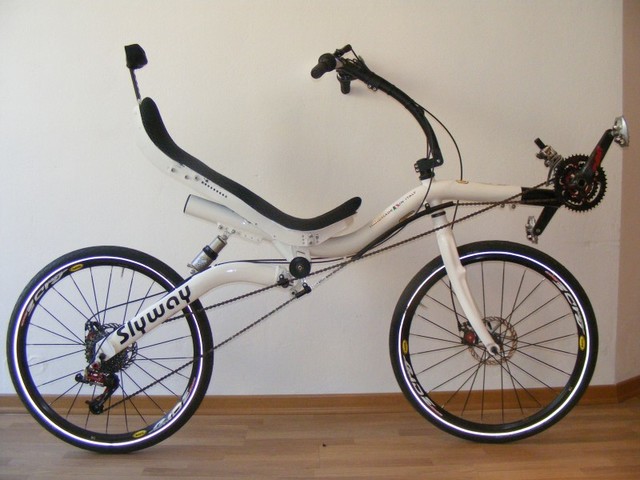

Inserito il - 16/07/2020 : 12:22:14  Mostra Profilo  Rispondi Quotando
Sono incuriosito da questa bici di un frequentatore di questo forum che però non si collega da tempo, Questo immenso megarange???vorrei metterlo anche sulla mia bici, sapete se si pò montare su una bici standard, sapete cos'è e cosa dovrei comprare per montarlo anche sulla mia? Allego foto esplicativa.
Grazie e ciao

6813 Messaggi
Inserito il - 16/07/2020 : 12:41:12  Mostra Profilo Invia a MilleMiglia un Messaggio Privato  Rispondi Quotando
Se clicchi sul nome utente puoi inviare una email
Comunque è una cassetta a 11 o 12v che sembra 11-50t

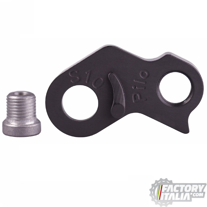

Inserito il - 16/07/2020 : 14:16:54  Mostra Profilo Invia a gizeta un Messaggio Privato  Rispondi Quotando
Esistono anche 10v 11/50. Io l'ho montata per utilizzare un pignone in meno (il 50, mi basta il 42) e avere una linea catena un poco più accettabile Dovresti comunque aggiungere una prolunga al deragliatore come questa

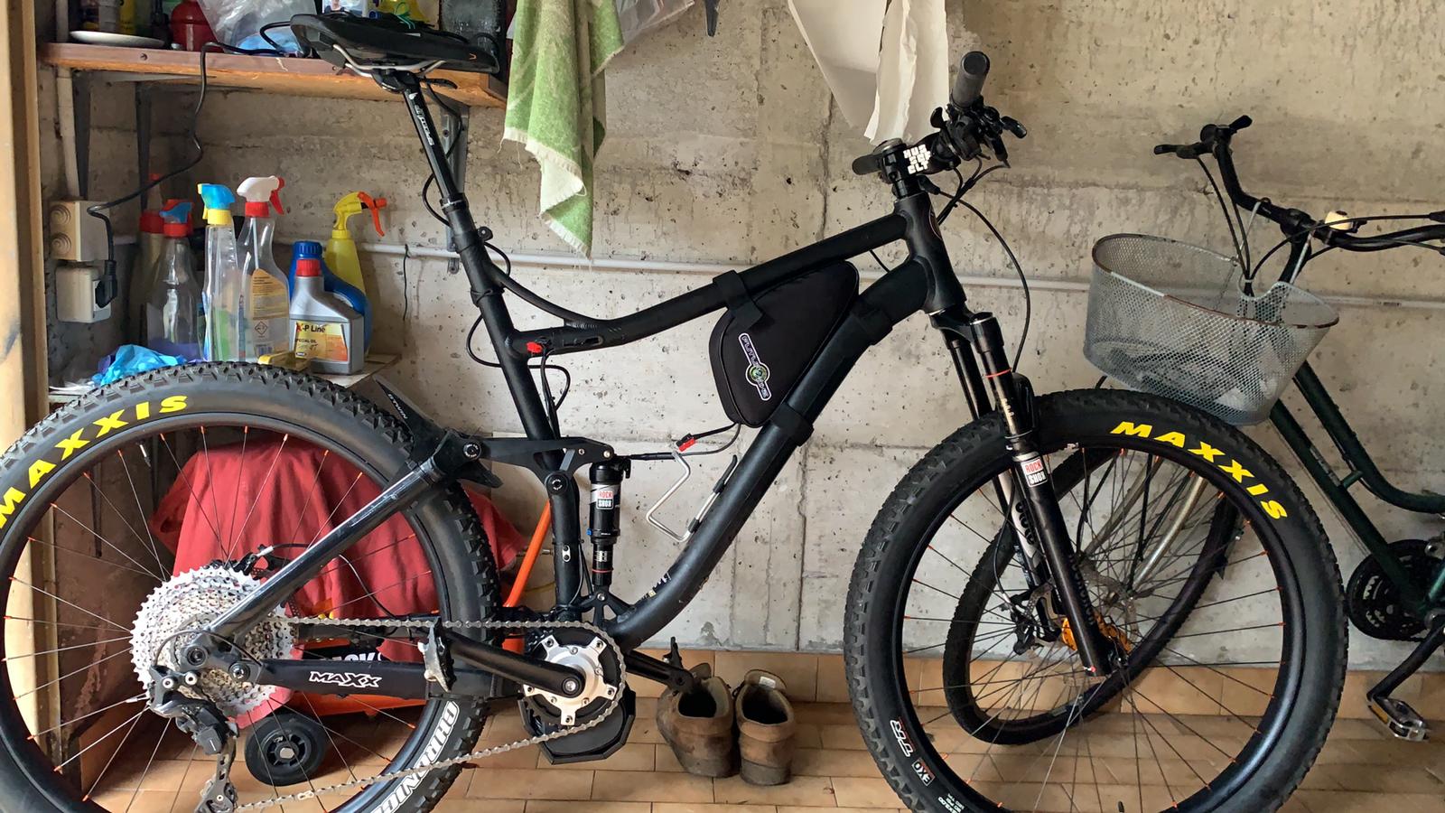

Ah perfetto, hai colto appieno la problematica. Mi tengo la mia 7 velocità anche con la corona da 42.
Non mi complico la vita e non spendo soldi. C'era qualcuno che mi chiedeva della linea catena allego la foto così capisce meglio, non ho il problema con una catena lunga più del doppio di una bici normale al massimo dovessi constatare che cade dalla corona anteriore metto un anticaduta e sono a posto.ciao grazie Paolo

Paolo Tuzzo
335 Messaggi
Inserito il - 16/07/2020 : 20:23:54  Mostra Profilo  Rispondi Quotando
No non faccio mountain bike con una recumbent vocazione prettamente stradale, basta guardarla, non è adatta, provero con la 42 fornita di default, se mi troverò a frullare comprerò il ragno adatto e monterò la doppia davanti, mi serva più stradale possibile sto montando le gomme antiforatura, le swalbe marathon plus, se nel caso dovessi fare sterrato non sara mai single track estremo, nel caso vado a piedi.
