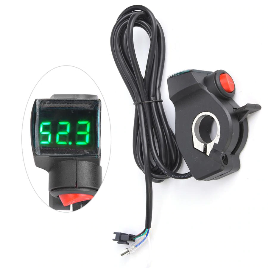

Buongiorno a tutti,
ho collegato la nuova centraline e sembra funzionare tutto bene.
Ora vorrei collegare alla centralina un display per la tensione della batteria.
Ho due cavi: uno giallo e uno blu.
Non so bene dove devo collegarli
Ecco cosa dicono le istruzioni (tradotte con google):
il cavo blu si collega con il cavo di uscita del blocco dell'alimentazione del controller, il cavo giallo è collegato con il cavo di ingresso dell'interruttore elettrico del controller positivo
Non ho capito bene come vanno fatti i collegamenti.
Grazie a che mi può dare un aiuto.
Valentina

non so cos'hai, un voltmetro forse? lo devi mettere in parallelo sui due fili DI INGRESSO della centralina. Di una cosa sei sicuro, il giallo è il più, quindi l'altro è il meno... quindi il giallo al rosso e il blù al nero... ma non conscendo l'apparecchio non mi assumo responsabilità

Inserito il - 21/07/2020 : 23:02:09  Mostra Profilo  Rispondi Quotando
grazie per la risposta,
è un semplice voltometro, con un interruttore on-off, da 7 euro.
Quindi semplicemente collego il giallo al positivo e il blu al negativo dei cavi del controller che si collegano ai cavi della batteria?
Per logica mi sembra la soluzione più sensata. Dalla spiegazione in inglese non mi trovavo.

così sembra... probabilmente è pessimo il cin-english iniziale e la traduzione è ancor peggio... puoi anche provare con una pila, magari 9v, se è un voltmetro qualcosa dovrebbe segnare...

Ti consigliano di collegare il voltmetro dopo l'interruttore di alimentazione della centralina in modo che quando spegni la bici non rimanga alimentato, per il resto quoto Andrea, il giallo è il positivo e l'altro il negativo.

Ho fatto un po di prove....ho anche collegato una altro voltometro per fare una prova e funziona. Questo invece se provo ad avvicinare il cavo giallo al cavo rosso dell'alimentazione fa scintille. Cosa significa, che il voltometro è andato (fuso, rotto, da butare)?

Probabile, provalo su una batteria da auto o da motociclo da 12V e vedi se funziona...
